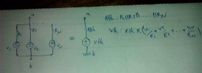

خوب این جریان منبع رو داده 5 بعد یک -4 هم داریم چطوری میشه؟
Send from my sony using Taptalk
در مورد توان فقط ولتاژ و جریان عبوری از دو سرشو بدونیم کافیه.
منبع ولتاژ 10 ولتی جریانی که ازش میگذره 5 آمپره که از سر منفی منبع ولتاژ وارد میشه پس تولید کننده توانه
منبع ولتاژ 8 ولتی جریانی که ازش میگذره 2 آمپر هستش که باز چون از سر منفیش وارد میشه پس تولید کننده توانه
منبع جریان 2 آمپری ولتاژ دو سرش میشه 2.چطوری؟ گره سمت راست منبع ولتاژ 8 ولتی میشه 10. سمت چپ منبع ولتاژ 8 ولتی میشه 2. گره پایینم که زمینه پس ولتاژ دو سر منبع جریان میشه 2 ولت که باز جریان از سر منفی ولتاژ وارد میشه
در مورد منبع جریان 4 آمپری اولا چون منفی هستش پس میتونیم بنویس 4 و جهت جریان رو عوض کنیم.پس میشه یه جریان 4 آمپری به پایین. ولتاژ دو سرش چون با منبع ولتاژ موازیه میشه 10.ولی توی منبع جریان.جریان از سر مثبت وارد میشه پس توان جذب میکنه
