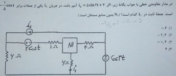

1.اینکه یه متغیر شبکه فاقد فرکانس خصوصی باشه یعنی چی؟ مثه این سوال:
مشاهده پیوست 187249

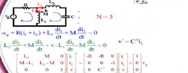

2.در مورد روش کلی حل سوالات مشابه این سوال هم اگه امکان داره راهنمایی کنید:
مشاهده پیوست 187250
در سؤال 1 منظور از فرکانس خصوصی فرکانس ناشی از ورودی هستش که در خروجی ایجاد میشه.یا به قول دوستمون hts1369 فرکانس پاسخ خصوصی یا فرکانس پاسخ به حالت صفر یا پاسخ به ورودی.یعنی اینکه شما ولتاژ مورد نظر رو در حالت سینوسی دائمی به دست بیار بعد با توجه به اون ولتاژ و پارامترهایی که داره ، کاری کن که فرکانس ورودی ( در اینجا f=1/pi) در خروجی از بین بره.یعنی به طور کلی سینوسی ( کسینوسی) با آرگومان 2t در خروجی نباید وجود داشته باشه.
فرکانس طبیعی هم دوگونه داره : فرکانس طبیعی متغیر شبکه و فرکانس طبیعی شبکه. در نوع اوّل مثل اینجا باید ورودی مدار صفر بشه ( ولتاژ اتصال کوتاه - جریان مدار باز) سپس از روش های تحلیل مدار که زیاد هم هستند به یک معادله دیفرانسیل یا یک معادله لاپلاس یا یک معادله مشخصه برسیم که معمولاً درجه 2 هستند.اگر درجه 2 بودند که حلشون راحته ولی اگر درجه 2 به بالا بودند یا باید از روش نیوتن - رافسون یا روش های دیگه ریشه رو پیدا کنیم یا باید ریشه های معادله رو حدس بزنیم.ریشه های معادله مورد نظر فرکانس های طبیعی متغیر شبکه هستند که زیر مجموعه ای از فرکانس های طبیعی کل شبکه هستند. در نوع دوم منظور از فرکانس های طبیعی شبکه یعنی کلیه ی فرکانس های طبیعی تمامی متغیر های شبکه.یعنی شما باید جریان تمام شاخه ها و ولتاژ تمام گره ها رو فرکانس طبیعیش رو به دست بیاری بعد همش باهم میشه فرکانس های طبیعی شبکه. که 100 در 100 مشترکاتی بین این فرکانس وجود داره.
توضیحات بالا برای سؤال 2 هم بود.
