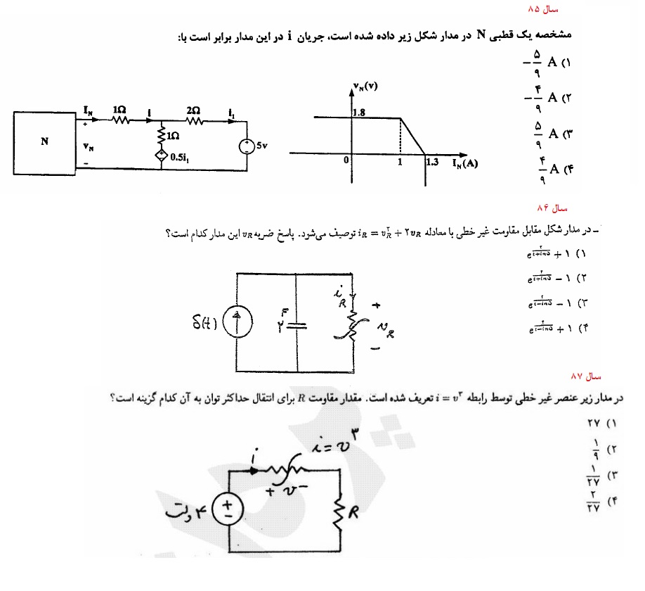

دوستان در رابطه با این سوال برق 88 مدار غیر خطی من نمیتونم عکس بزارم ولی نکاتمو مینویسم به بزرگی خودتون ببخشید....
1- این که خب همین طور که دوستان گفتند باید معادل تونن از دو سر مقاومت رو حساب کنیم ولی یک نکته ای که داره اینه ما وقتی منبع میزاریم طبق پلاریته های v میزاریم جهت جریان رو رو به بالا میگیریم و این باعث میشه خلاف جریان مشخص شده در شکل بشه که توجه داریم بعد این که توننشو بدست اوردیم باید فقط جریانمون رو در یک منفی ضرب کنیم...اکثر کتاب ها اومدند پیچدونند و مثلا با ساده سازی تونن زدند که بدتر دانشجو رو گیج میکنند ...دوستان توی این سوالات فقط منبع بزارید و توننشو بنویسید از همه راحت تر هستش....بر خلاف ان چه توی تمام کتاب ها هستش ...باور کنید بدتر اونا گیج میکنه...فقط منبع بزارید جهت جریان هم از پلاریته ی منفی به پلاریته ی مثبت....
2- نکته ی دوم توی حل این تست ها بعد بدست اوردن تونن از دو سر مقاومت غیر خطی دوستان اصلا نیاز نیست ترسمی دو خط رو قطع بدید و... کافیه معادله های خط رو بر حسب ان چه که نیاز هست مساوی هم قرار بدید مثلا توی این تست تونن زدیم شد 1/2i- به علاوه ی v/2 +4 البته v همون وی اس هستش ...حالا چون v رو می خواد (ابتدا تحلیل دی سی منبع وی اس رو خاموش میکنیم ) توی رابطه ای که بدست اوردیم به جای i قرار میدیم v^2 و بعدش معادله رو حل میکنیم و بعدش جواب دو که قابل قبول هست چون v باید مثبت باشه رو بر می داریم
دوستان تست های مدار های غیر خطی ساده ترین نوع تست هستند بر خلاف ظاهر غلط اندازشون...باشد که هر چی که برای یه نفر دیگه غوله این جا شاخشو بشکنیم...باز برای من یه مباحث دیگه ای غوله که امیدوارم شما برام شاخشو بشکنید...
دوستان راجب ای نسوال ..سوال دیگه ای داشتید بفرمایید....مشابه این تست ها بار ها اومده و به نظرم باز هم میاد ....خیلی هم سادست...فقط گفتم از روی حل کتاب ها پیش نرید برای تونن زدن با ساده سازی هاشون بدتر ادمو گیج میکنند...یه منبع بزارید و راحت حساب کنید.... و بعدش هم معادله های خط رو با هم قرار بدید و خودتون رو درگیر رسم واین حرفا نکنید .....
من نظرم اینه تو سوالهای غیر خطی هیچ نیازی به منبع گذاشتن نیست. کاری که منبع گذاشتن میکنه اینه که یه جریان و ولتاژ اون شاخه رو به صورت پارامتری به ما میده، خوب تو سوالای غیر خطی وقتی خود سوال این ولتاژ و جریان رو برای ما مشخص کرده چرا دوباره متغیر اضافه کنیم، با همون i و v صورت سوال رابطه دو سر المان و به دست بیاریم و ...
فقط یه سوال، اون قسمت آخر برای محاسبه دامنه کسینوس روش شما چیه؟
منم کاملا با شما موافقم، غیر خطی ها معمولا خیلی آسونن و فقط به خاطر ترس از اسمشونه که بچه ها نمیرن سراغشون
600ali
دقیقا مشکل منم دامنه کسینوسیه
ببین همه این صحبتا به خاطر اینکه ما مقاومت غیر خطی رو با یه مقاومت خطی مدل سازی کنیم ، و واسه این کار شرایط هر سوال فرق میکنه ، اما روالش یکیه ، تو برخی سوالات نقطه کار مقاومت غیر خطی در صورت داده میشه اما در بعضی سوالات داده نمیشه ، واسه همینه که باید معادل تونن حساب کنیم و تحلیل ac , dc کنیم و با توجه به رابطه مشتق ولتاژ به مشتق جریان یه مقاومت بدست بیاریم . و واسه اینه به دامنه ولتاژم نیاز داریم .
در مورد این قسمت صحبتاتون منم یه موقع با این ضرب کردن در یه منفی مشکل داشتم اما خب با حل چند سوال این مشکلم رفع شد دیگه اصلا چیزی نیست که ادم یادش بره ، ما وقتی معادل توننو حساب کردیم یه مدار جداگانه با اون ولتاژ و مقاومته که به دو سرشم مقاومت غیر خطی وصله میکشیم ، بعد اون در مدار kvl میزنیم (بهتره ساعتگرد باشه) دیگه اینجوری اون منفیه خودش از بین میره . و یادمونم نمیره
فرقی نداره با همون i و v صورت سوال هم در واقع تونن بدست میاد، هم ولتاژ هم مقاومت
واسه ادامش درسته ولی من این کارو که میکنم به یه مقاومت 1/4 میرسم که تو نقطه کارمون برقرار نیست یعنی 4x1/4=1 که با 2 که ولتاژ نقطه کارمونه یکی نیست! نمیفهمم چرا اینجور میشه
hamid_3469
مقاومت 1/4 درسته که حساب کردی ، حال در حالت ac شما یه منبع ac با ولتاژ VS/2 دارید ، یه مقاومت 1/2 که مقاومت تونن هست دارید و یه مقاومت 1/4 که مربوط به عنصر غیر خطیه ، با یه تقسیم ولتاژ ، ولتاژ دو سر مقاومت 1/4 حساب کنید ، بعد ولتاژ مربوط به حال ac , dc رو با هم جمع کنید میشه ولتاژ مسئله .
Armin-Z
کاربر فعال تالار مهندسی برق ,
نه منظورم این نبود، به جواب درست میرسم.
میگم چرا مقاومت خطی ای که مدل میکنیم با جریان و ولتاژ نقطه کار نمیخونه؟ یعنی ضرب جریان تو مقاومت نمشه ولتاژ نقطه کار
hamid_3469
دلیلش سهموی مشخصه عنصر غیر خطیه ، در بعضی از سوالات که اینا یکی میشن ، به صورت سهمی نیستن و درجشون یکه.

حالا که داریم راجع به غیر خطیا بحث می کنیم
فک کنم یکی از بهترین نوع سوالا سوال غیر خطی سراسری 87ه
هر کدوم از دوستان می تونن لطف کنن سوالشو بذارن(من نمیتونم)تا بحث بشه

به نظرم سؤال 52 میشه گزینه 3 و سؤال 50 هم میشه گزینه 3. در سؤال 52 ولتاژ خارن رو از طریق فرمول مقدار اولیه و مقدار نهایی مینویسیم و با توجه به شیب نمودار بین دو نقطه -1 و 1 نتیجه میگیریم مقاومت معادل در دو سر تک قطبی میشه 1 و در نتیجه ثابت زمانی مدار میشه 1 ثانیه و اینکه مقدار نهایی ولتاژ خازن هم 1 ولت هستش. معادله ولتاژ رو برابر 0 قرار میدیم و زمان Ln2 به دست میاد. در سؤال 50 باید مقاومت شبکه دیده شده از دو سر مقاومت R برابر مقاومت R بشه تا شرایط مسئله برآورده بشه. منبع رو اتصال کوتاه می کنیم.از جریان نسبت به ولتاژ مشتق میگیریم بعد معکوس میکنیم میشه 1/3V^2.این رو برابر مقاومت R میزاریم و یه KVL میزنیم تا ولتاژ V به دست بیاد که میشه 3 ولت بعد نتیجه میگریم R میشه 1/27.
Mr.Perfect
به نظرم سؤال 52 میشه گزینه 3 و سؤال 50 هم میشه گزینه 3. در سؤال 52 ولتاژ خارن رو از طریق فرمول مقدار اولیه و مقدار نهایی مینویسیم و با توجه به شیب نمودار بین دو نقطه -1 و 1 نتیجه میگیریم مقاومت معادل در دو سر تک قطبی میشه 1 و در نتیجه ثابت زمانی مدار میشه 1 ثانیه و اینکه مقدار نهایی ولتاژ خازن هم 1 ولت هستش. معادله ولتاژ رو برابر 0 قرار میدیم و زمان Ln2 به دست میاد. در سؤال 50 باید مقاومت شبکه دیده شده از دو سر مقاومت R برابر مقاومت R بشه تا شرایط مسئله برآورده بشه. منبع رو اتصال کوتاه می کنیم.از جریان نسبت به ولتاژ مشتق میگیریم بعد معکوس میکنیم میشه 1/3V^2.این رو برابر مقاومت R میزاریم و یه KVL میزنیم تا ولتاژ V به دست بیاد که میشه 3 ولت بعد نتیجه میگریم R میشه 1/27.​
سلام ممنون بابت توضیحات
در مورد سوالی که دارای مقاومت غیرخطی است...
من به جواب دقیق 1/27 نمیرسم... معادله ای که من در پایان دارم اینه:
3v^3-12v^2+1=0
میرسم خواستم ببینم راه حل کاملتون را میشه قرار بدید؟!
Pro.Eng
متخصص plc
3v^3-12v^2+1=0
راه همونیه که نوشتم ولی خوب فرمولاسیونشم میکنم :)) :
v^3=i مشتق گیری نتیجه میدهد : 3v^2=di/dv داریم : R=dv/di=1/3v^2 یعنی برای انتقال توان ماکزیموم به مقاومت R این مقاومت باید برابر مشتق ولتاژ نسبت به جریان عنصر غیر خطی باشه. KVL : -4+V+(1/3v^2) i=0 از طرفی : v^3=i جایگذاری در معادله قبل و ساده کردن معادله : v+v/3=4 داریم : v=3 و در نهایت از فرمول اولیه که برای R به دست آوردیم داریم R=1/3*9=1/27.
متوجه شدید ؟
Mr.Perfect
راه همونیه که نوشتم ولی خوب فرمولاسیونشم میکنم ​
متوجه شدید ؟​
بله متوجه اشتباه خودم شدم..
ممنون بابت حل و راهنمایی:gol:

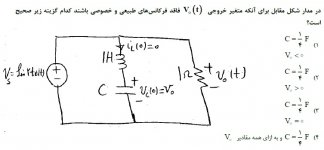

خسته نباشید دوستان، منو به خاطر این دو سوال تالیفی عفو کنید اگه میشه یه راهنمایی کنید :D
1.اینکه یه متغیر شبکه فاقد فرکانس خصوصی باشه یعنی چی؟ مثه این سوال:
2.در مورد روش کلی حل سوالات مشابه این سوال هم اگه امکان داره راهنمایی کنید:
hts1369
کاربر فعال مهندسی برق ,
مشاهده پیوست 187249
مشاهده پیوست 187250
سوال اولتون رو دقيق نميدونم ولي شايد منظورش اين هست که فرکانسهاي طبيعي که در جواب ظاهر ميشن با فرکانسهاي طبيعي بقيه دار يکي باشن.يعني فرکانس خاصي نباشه که فقط در اين متغيير ديده بشه.
برایب سوال دومتون به مثالهاي 27-28-29 و 30 از فصل فرکانس طبيعي کتاب اقاي زرگر مراجعه کنيد حتما ياد ميگيريد اينهارو.
حتما اين چهار مثال رو خب ياد بگيريد-مطمئن باشيد اين بحث رو خيلي عالي ياد ميگيريد.
يا علي
مشاهده پیوست 187249
مشاهده پیوست 187250
سلام دوست عزیز. درباره سوال اولتون، کلمه فرکانس طبیعی که مشخصه اما فرکانس خصوصی اون چیزی که به ذهن من میرسه احتمالا منظور طراح فرکانس پاسخ خصوصی معادله دیفرانسیل توصیف کننده vo هستش. روش حلشم اینه که اگر تو اون بازوی موازی با مقاومت تشدید رخ بده ولتاژ خروجی صفر بشه بنابرین شما مقدار خازن رو طوری باید محاسبه کنید که تو بازوی افقی تشدید رخ بده بنابراین ولتاژ خروجی صفر خواهد شد و به نظر من گزینه 4 باید درست باشه. اما سوال دوم اصلا چیز خاصی نیس فقط کافیه در حوزه لاپلاس مدار رو معادل سازی کنید همراه مقدار اولیه خازن ها وقتی که جریان دو حلقه رو محاسبه کردید میبینید که فرکانس طبیعی اون 1 منفی میشه. موفق باشید.
Armin-Z
يا علي
والا من مبحث فرکانس طبیعی رو نسبتا خوب بلدم اما نمیدونم چرا تو این سوال ساده گیر کردم :D آخه یه مشکلی که دارم اینه که صورت سوال نگفته تو چه متغیری تحریک شه، در کل هم که حساب میکنم به گزینه 1 میرسم ولی طراح گفته گزینه 2! نمیدونم کجای کارم ایراد داره :(
ehsan0641
فهمیدم دوست عزیز. مشکل شما اینه که قطب مخرج رو با صورت حذف نمیکنی، منم دفعه قبل این اشتباه رو کرده بودم!
