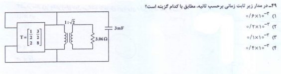

مشاهده پیوست 186070
بچه ها ممنون میشم این سوال رو برام حل کنید و روش حل شما رو هم بدونم .ممنون از توجهتون :redface:
عدداش چقد داغونه :D من گزینه 1 بدست آوردم
روابط دو سر دو قطبی رو نوشتم ، V1=V2 رو توش گذاشتم ، مقاومت دو سر خازن رو بدست آوردم و در انتها t=RC=0.2x3x10^-3
