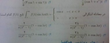

سلام.بچه ها تووی این سؤال که گذاشتم ، تفاوت گزینه های 2 و 4 چیه ؟
جواب گزینه 4 میشه . ولی کلأ اون عبارات 2n-1 و 2n+1 مگه بیانگر هارمونیک های فرد نیستن ؟پس چرا اینجا گزینه دو رو انتخاب نکرده ؟

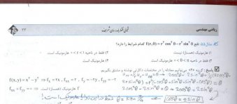

دوستان واسه این ستا سوال که مربوط به ریاضی برق
91 هست میشه راه حل بگین .راه حلهای توی اینترنت کوتاه و نامفهومه .

از لینک زیر میتوانید روش تشریحی این تست رو دان کنید .
http://s5.picofile.com/file/8166396750/f1.jpg
اما روش سریع حل این تست به این صورت است که : طبق صورت سوال باید F لاندارو بدست بیاوریم که با مقایسه رابطه انتگرال فوریه و ضرایب انتگرال فوریه Bw و Aw میشه دریافت که F لاندا همون ضریب سینوسی انتگرال فوریه ، Bw است و طرف راست تساوی همون تابع fx است البته نباید با F لاندا اشتباه گرفته بشه . پس ما به دنبال ضریب سینوسی انتگرال فوریه ، Bw هستیم . واز آنجایی که میدانیم Bw تابعه ای فرد است پس گزینه 2 و 4 با یک نگاه حذف ( چون زوج اند) اما فرق گزینه 1 و 2 در علامت cos است ( cosw-1 یا 1+ cosw) کلید حل این سوال این گونه است که زمانی که از راه تشریحی انتگرال گیری میکنیم و بازه انتگرال رو میزارید نقاط 0 و پی pi و منفی pi مدنظر است ( به راه حل تشریحی توجه فرمایید .) این نقاط از روی شکل تابع هم مشخص هستند ( شکل راه حل تشریحی )که نقاط خاصی اند در این نقاط جهش صورت گرفته و چون این جهش در این نقاط به سمت بالاست ما این میزان جهش رو مثبت در نظر میگیریم ( اگر جهش به سمت پایین بود میزان جهش رو منفی لحاظ میکردیم ) در واقعه عبارت 1 در صورت کسر رو میشه بیانگر جهش در نقطه 0 به این صورت (cos0) (به سمت بالا به میزان 2 واحد ) و عبارت دوم (cos(wpi) بیانگر جهش در نقطه pi و منفی pi با دامنه + ( جهش به سمت بالا به اندازه 1 واحد در هر کدوم از نقاط pi و منفی pi در ضمن چون کسینوس زوجه مقدار جهش ها در pi و منفی pi جمع میشه 2 تا جهش مثبت در pi ) دانست . پس در صورت کسر جواب عبارتی به شکل 2*(1+cos wpi) باشه یعنی گزینه 3 . موفق باشید .

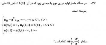

سوال 37 کنکور 93 به انتگرال زیر که میرسیم از کجا تشخیص میده تابع فرد هست و حاصل نهایی صفر میشه؟

سلام دوست عزیز
این تستو همینجا قبلا حل کردم یک صفحه قبلدوباره حلشو اینجا میذارم . موفق باشید .
http://s4.picofile.com/file/8164651084/d.jpg
سلام دوست عزیزسلام خیلی ممنون
دقیقا این قسمت رو نمیفهمم چرا فرد شده .این فصلو کم خوندم .ممکنه دلیلشو بگید؟؟

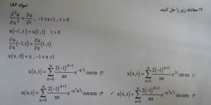

تو تست زیر بعضی حل ها گزینه 1 رو زده بعضی از حل ها گزینه 4 تفاوت این دو رو چطوری میشه فهمید ؟؟

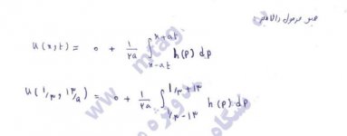

تو این سوال فرد یا زوج بودن تابع u(x,t) رو از u(x,0)=x متوجه میشیم یا از شرایط اولیه که مشتق رو در یک نقطه در نظر گرقته ؟ (جواب رو از گزینه درست بدست آوردم)

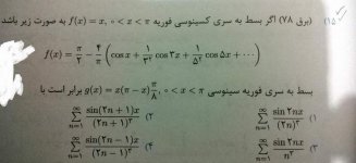

سوال 40 کنکور امسال تابع ویژه چطور بدست آورده؟
تو کتابا همچین تابع ویژه ای ندیدم
کلا یه کم رو این سوال توضیح میدینمشاهده پیوست 232007
نه همون تابع ویژه گفتهشاید توی کتابی که شما مطالعه فرمودید پایه تعامد گفته و تابع ویژه نگفته باشه
