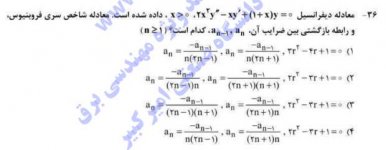

با توجه به شر ط مرزیTتتا(0,r) پایه متعامد cos است و با توجه به شرط مرزی0 =(T(r,pi توابع متعامد فقط هار مونیک های فرد را دارند . این شرط در گزینه 4 که DC داره صدق نمیکنه .
اینجوری هم میشه گفت طبق شرط مرزی 0=(T(r,pi باید مقدار تابع ( پایه) در تتا=pi برابر صفر بشه که این در گزینه 4 توی همه جملات جز جمله اول DC صادق است ولی در گزینه 1 در همه جملات صادقه پس گزینه 1 درست تر است . دقت کنید گزینه 4 همون باز شده گزینه 1 با فرق این که مقدار DC هم براش لحاظ کردند . موفق باشید
خیلی ممنون، منم دقیقا توی این سوال مشکل داشتم.. نمی فهمیدمش، مرسی از راهنماییتون دوست عزیز
