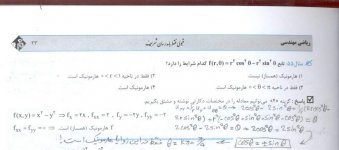

این مثال مدرسان شریف هست (پیوست12) مربوط به کشی ریمان و با روشی که تو کتاب حل کرده در آورده همه جا کشی ریمان برقرار است
اما من با قضایای مشتق حل کردم و در آوردم که فقط روی x=y برقرار است ممکنه منو راهنمایی کنین ؟ کتاب درست میگه یا من
در مورد مشتقپذیر نبودن در نقطه 0 که شکی نیست اما برقراری کشی ریمان ؟
بعدی (14) هم یک سوال دیگه مربوط به کشی ریمان است که باز من از کشی ریمان قطبی نتیجه کاملا متفاوت با کتاب در آو.ردم میشه راهنماییم کنین ؟
سوال اول جواب درسته (البته اگه صورت سوال میگفت در مبدا بهتر بود)
شما میتونی اول( f(z رو ببری به مختصات قطبی میبینی که حد به سمت صفر میشه صفر
ولی مشتق اگه بخاهی بگیری به تتا وابسته هست.
پس در مبدا کوشی ریمان برقراره ولی مشتق نداره
سوال دوم رو راستش یادم رفته
خیلی ممنون از جوابتون
پس صورت سوال منظورش توی نقطه ی (0و0) هست :razz:باورتون میشه فهمیدن منظور سوال یکی از مشکلات اصلی من تو آزمون ارشد هست !؟
ینی در واقع در نقطه ی 0و0 مشتقپذیر نیست ولی در همسایگیش در روی خط x=y مشتقپذیره به همین خاطر بوده که کشی ریمان برقرار شده
در مورد دو هم هر نکته ای به نظرتون برسه خوشحال میشم بشنوم بازم ممنون

ببینید نقطه ناپیوستگی (گسستگی) مبدا مختصات هست پس شما باید در مورد این نقطه بحث کنی.
در مورد ضعفتون هم باید بگم که با حل تست زیاد این ضعف تا حد زیادی برطرف میشه ایشالا
در مورد سوال دوم :من خیلی وقته که این بحثهارو نخوندم چیز خاصی یادم نمییاد.
ایشالا بچه ها میان و کمک میکنن

یک سوال مربوط به کشی ریمان است که باز من از کشی ریمان قطبی نتیجه کاملا متفاوت با کتاب در آو.ردم میشه راهنماییم کنین ؟
دوستان خواهش میکنم کمکم کنید :cry:
    27.3 کیلوبایت · بازدیدها: 0
alk1370
سلام دوست عزیز.یه ذره خودتو در گیر مشتق گیری سنگین تری کردی اگه فرمولهای مثلثات رو حفظ کنی کارت خیلی تو ریاضی مهندسی راحت تر میشه کلا شاید 20 تا فرمول مثلثاتی باشه
اگه تو صورت سوال از r^2 فاکتور بگیری و از اتحاد cos^2(teta) - sin^2(teta) = cos2(teta) استفاده کنی میشه:
f(r,teta) = r^2 cos2(teta) که اگه تو معادله لاپلاس در مختصات قطبی صدق بدی دقیقا پاسخ گزینه 4 میشه که همساز هست.
یه ذره به هم ریخته شد شرمنده

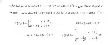

درباره این سوال میشه توضیح بدید روش حلش رو؟نمونه اش سال 75 برق هم اومده.آخرای حلش و نتیجه گیری هاش برام یه کم گنگ هست؟
Pro.Eng
متخصص plc
مشاهده پیوست 252558مشاهده پیوست 252559
آخرش فقط یه شیفت زمانی داده. وقتی گفته t باید کوچکتر از 0 باشه یعنی آرگومان داخل تابع میو باید کوچکتر از 0 باشه. از اونجایی که این آرگومان برابر با t-x/a هستش.پس این آرگومان باید کوچکتر از 0 بشه تا حاصل تابع برابر با 0 باشه.که فقط توی گزینه ی 3 وجود داره.
من روش حل خودم اینطوریه (تستی) :
نگاه کن توی تمام گزینه ها توابع تو به صورت u(t-x) یا u(t-x/a) هستن.پس یه کار ساده ای که میتونی بکنی اینه که آرگومان داخل تابع میو رو تغییر متغیر بدی بعد بزاری توی معادله موج و ببینی کدوم گزینه درسته.
بررسی گزینه 1 : t-x=A تغییر متغیر.
مشتق U نسبت به x میشه مشتق u نسبت به A ضرب در مشتق A نسبت به x. یعنی منفی مشتق u نسبت به A. یه بار دیگه ام مشتق بگیری توی یه منفی دیگه ضرب میشه حاصل میشه مشتق مرتبه دوم u نسبت به A.
حالا مشتق U نسبت به t میشه مشتق u نسبت به A ضرب در مشتق A نسبت به t.یعنی مشتق u نسبت به A. یه بار دیگه مشتق بگیری توی یه مثبت دیگه ضرب میشه و حاصل میشه مشتق مرتبه دوم u نسبت به A.
حالا طرف دوم معادله یه a به توان 2 داری که معادله رو به هم میریزه و این گزینه غلط میشه.
u میو هستش و U یو هستش.
بررسی گزینه 2 : این گزینه هم مثل 1 هستش و فقط شرط زمانی داره.
بررسی گزینه 4 : این گزینه درست به نظر میرسه چونکه وقتی نسبت به x دو بار مشتق میگیری ضریب 1/a به توان 2 تولید میشه که a به توان 2 موجود در معادله رو خنثی میکنه و دو طرف معادله موج برابر. ( از همون روش تغییر متغیر گزینه 1 t-x/a=A ). ولی این گزینه به این دلیل درست نیست که شرط زمانی نداره.
بررسی گزینه 3 : این گزینه از لحاظ صدق در معادله کاملاً درسته و شرط زمانی هم داره. برای بررسی شرط زمانی اینطوری میتونی بگی که توی صورت مسئله گفته شده x بین 0 تا بینهایت و t بزرگتر از 0. حالا اگر این دو شرط رو روی آرگومان تابع میو اعمال کنی باید t-x/a هم بزرگتر از 0 باشه تا معادله جواب داشته باشه در غیر این صورت 0 میشه. یعنی t بزرگتر از x/a.
