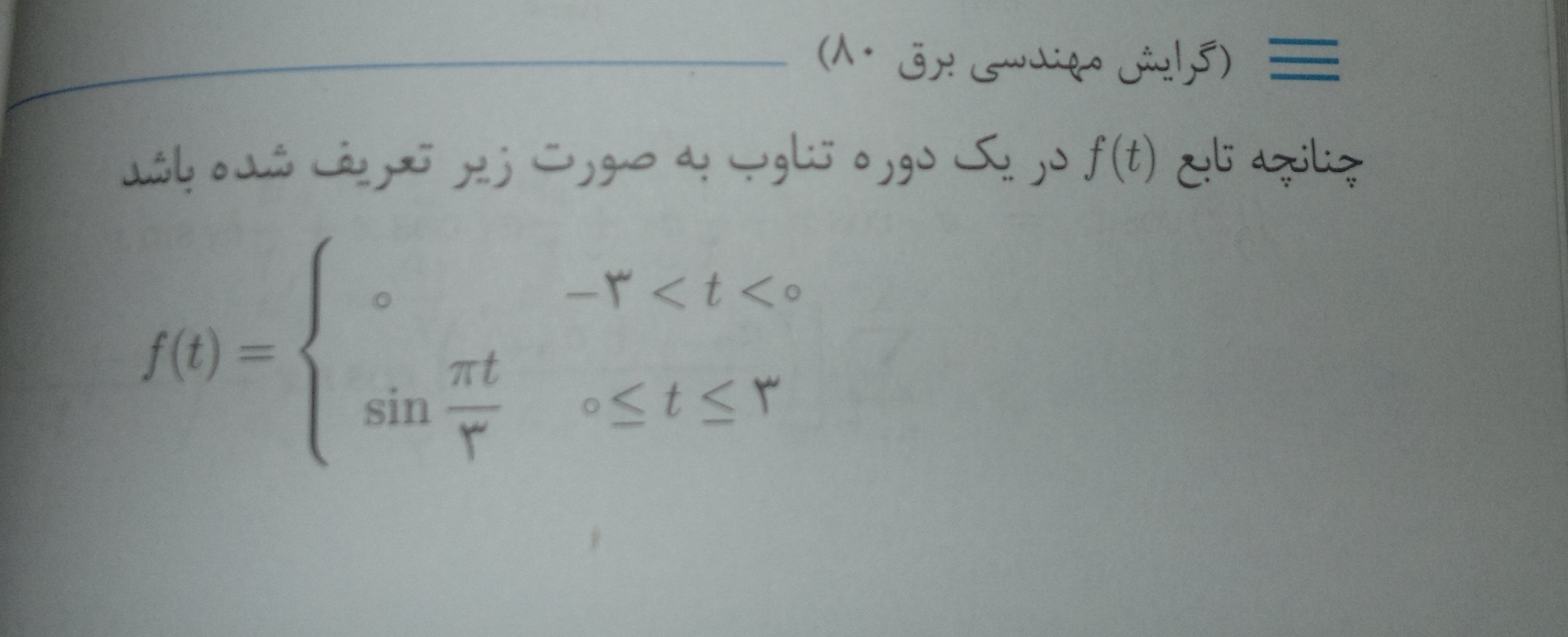

دوستان اگه ممکنه این سوال رو بصورت تشریحی واسم حل کنن نیاز به توضیح ندارم میخوام حل رو ببینم
مشاهده پیوست 227029
کسی نیست جواب منو بده
سوال مربوط به کنکور ابزار دقیق 93 هستسلام .
من که بلد نیستم .اگه سواله کنکوری هستش بگید ساله چنده شاید بتونم کمکتون کنم و حل کتاب رو واستون بزارم

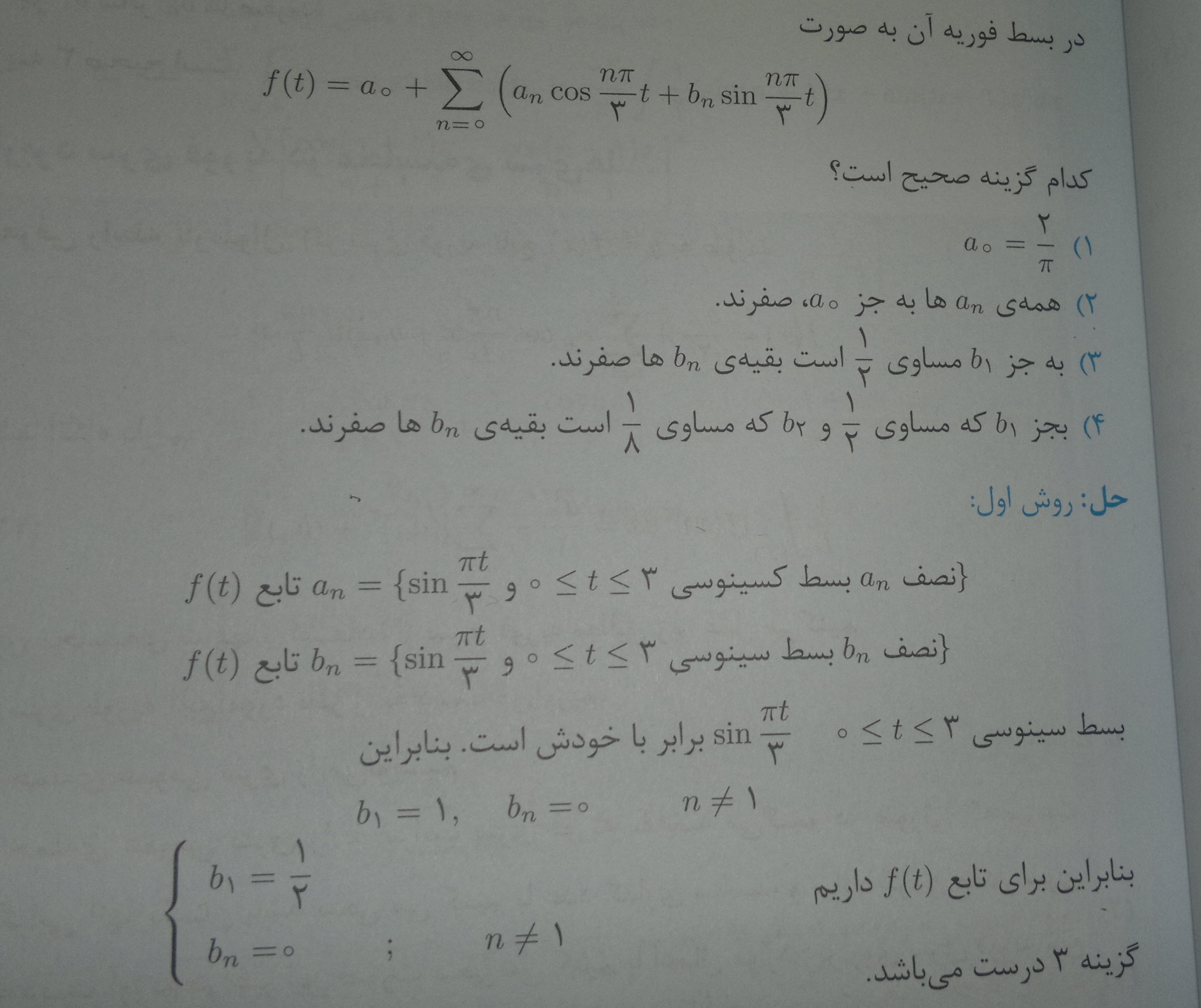

سلام دوست عزیزسلام دوستان
تو سواله زیر از کجا فهمیده مشتقfx ناپیوسته استو
در روش سوم گفته هارمونیک زوج باید داشته باشد .مگه قرار نشد اگر قرینه را نسبت به a/2رسم کنیم اگر منطبق ششد هارمونیک فرد دارد اینجا گفته منطبق میشود هارمونیک زوج دارد

سلام دوست عزیز
1- مشتق یعنی شیب نمودار خب کافیه در یک نقطه مثل 0 شیب را در "0 مثبت "و" 0 منفی" چک کنی
حالت اول : اگر شیب در "0 مثبت "و" 0 منفی" یکسان بود پس مشتق تابعه در این نقطه پیوسته
حالت دوم : اگر شیب در "0 مثبت "و" 0 منفی" یکسان نبود پس مشتق تابع در این نقطه ناپیوسته
در ضمن خط مماس برنمودار یعنی شیب ( مشتق)
خب حالا اگرتوی "0 مثبت "یک خط مماس برنمودار رسم کنی خواهی دید شیب خط دارای زاویه حاده ( کمتر از 90 درجه ) داره در حالی که مماس بر نمودار توی " 0 منفی" یک خط با زاویه منفرجه ( بیشتر از 90 ) خواهد بود پس این دوشیب باهم یکسان نیستند و در این نقطه مشتق تابع پیوسته نیست . میتونستیم توی نقطه pi و یا و... چک کنیم .
2- خب این تعریفی که توی حل انجام داده با تعریف شما یکسان نیست . کتاب یا جزوه رو دوباره بخونید .حتما فرق تعریف هارمونیک زوج با فرد توی کتاب است . شما فقط تعریف هارمونیک فرد را یاد گرفتید . درحالی که توی حل از تعریف هارمونیک زوج استفاده کرده . ( خب حتما نباید هارمونیک فرد باشه مثل این مثال امکان هارمونیک زوج هم است فقط باید ببینید کدوم تعریف هارمونیک فرد یا زوج تومسئله صدق میکند.) موفق باشید.

صفحه 21 کتا استاد کرریمی اینجور گفته :
اگر در یک تابع قرینه نیم پریود اول را نسبت به مقدار متوسط a/2 به دست اوریم و ان را به اندازه ی نیم پریود به راست حرکت دهیم در صورتی که بر نیم پریود دیگر منطبق شود بسط فوریه تابع فقط شامل هارمونیک هایفرد است.
خب در اینجا قرینه نیم پریود اول را نسبت به a/2 رسم کنیم چی میشه ؟؟
البته فکر کنم اشتباه چاپ شده باید بنویسد چون منطبق نمی شود لذا دارای هارمونیک زوج است.اگر لازم است عکس صفحه ی این نکته رو بزارم...
ممنون
سلام دوست عزیز
شکل علاوه براین که زوج است با توجه به این که بازه سری فقط توی ... 1,3,5=n های فرد مقدار داره هارمونیک فرد نیز هم است نکته تست همینهراهنمایی تست هم همین بازه n و هم L=2 است . پس شما باید شکل را توی 0 بصورت زوج و توی 1 بصورت فرد گسترش بدید و بعد ضریب an را حساب کنید.
اگر توی گزینه مورد نظرتون تمام هارمونیک ها بودند خب مقدار dc هم باید باشد ( حالا مقدارش زیاد مهم نیست البته 1/2 میشه ) اما اگر هارمونیک های فرد حضور داشتند خب مقدار dc دیگه جزو هارمونیک های فرد نیست که بخود باشه ( مقدارش مهم نیست) . خب الان توی این تست جواب میشه گزینه یک چون پایه متعامد هارمونیک فرده و نباید شامل dc باشه. اگر پایه متعامد هارمونیک فرد نبود( زمانی که شرایط مرزی دریکله باشه) و تمام فرکانس هاروداشت ازبین گزینه 2 و3 که دارای تمامی هارمونیک ها هستند گزینه 3 میشد جواب سوال چون برعکس گزینه 2مقدار dc رو هم داره. موفق باشید ان شا... توکنکور ریاضی رو 100 بزنی![]()
اگه قسمت 0 تا 3 رو یه بار بسط سینوسی بدی و یه بار بسط کسینوسی بعد با هم جمع کنی و نصف کنی تابع صورت سوال بدست میاد حالا bn هم نصف bn بسط سینوسیه و an هم نصف بسط کسینوسی البته غیر a0
ممنون
چطور بسط سینوسی تابع با خودش برابر شده؟

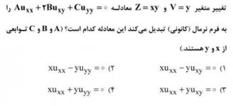

سلام دوستان.
کسی مشابه این مثال رو تو کتابی دیده، معرفی کنه برم ببینم؟
مسئله دو بعدی و ناهمگن.

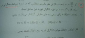

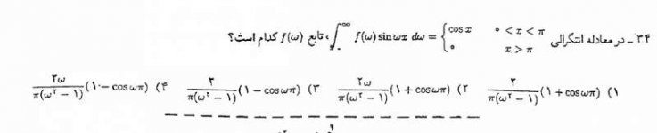

فصل های اول و دوم کتاب ریاضی استاد کریمی یه روش توضیح دادند که اگر مثلا تابع fx و مشتق اف ناپیوسته باشد سرعت همگرایی ضریب c/n2 است تو تست زیر با این حساب کدوم دو گزینه ها رو میشه حذف کرد؟مشاهده پیوست 227819
سلام دوست عزیز
سرعت همگرایی برای سری فوریه تعریف میشه نه انتگرال فوریهاما حل این تست به صورت تستی :
چون سمت چپ تساوی سینوس داری پس fw همون Bw است و چون Bw یک تابع فردبر حسب w است بنابراین گزینه 1 و 3 حذف(چون برحسب w تابعه ای زوج اند ). خب بین گزینه 2 و 4 از این ترفند میریم : اول کسینوس رو توی بازه ای که مسئله داده رسم میکنیم (0 تا pi)( سمت راست صورت سوال) حالا گسترش فرد میدیمش ( چون Bw فرد بود) خب توی شکل حاصل ملاحظه میکنید در یک دوره تناوب توی 0 تا pi جهش(ناپیوستگی) داری و میزان این ناپیوستگی (جهش) هم در 0 و هم درpi مثبت است پس باید این میزان توی رابطه با علامت + با هم جمع بشن که گزینه 2 به این شکل است (توی گزینه 2 مقدار 1 با کسینوس جمع شده ولی توی گزینه 4 کم شده ) موفق باشید
ممنونم نمیدونستم.
