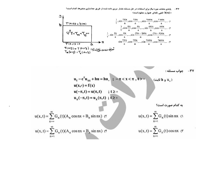

سلام دوستان. یه سوال داشتم که بدجور ذهنمو مشغول کرده. تو فصل معادلات دیفرانسیل با مشتقات جزئی ما از کجا باید بفهمیم که سری جواب معادله هارمونیک شماره صفرم (یا مقدار dc) داره یا نداره؟ مثلا این دوتا سوال تو عکس یا یه سوال سال 83 که پتانسیل رو در مبدا نیم دایره خواسته. ممنون میشم یه نفر این مشکل منو بحله!
mostafa.bahriny
مشاهده پیوست 185766
عكس با كيفيت نبود.متوجه نشدم.
در مورد هارمونيك صفر ، تا ان جايي كه من مي دانم. فقط سيگنال هاي كه فرد بعني سينوسي هسنتد. صفر ندارن.
و شما در تست بهتر است كه اولا ببينيد كه تابع اوليه شما زوج است يا نه؟
و اگر باز هم متوجه نشديد بايد بدانيد كه ضرايب سينوسي صفر ندارن.
بفرمایید دوست عزیز آدرس اتچش رو براتون گذاشتم. یکیش سوال سال 92 هستش یکی سوال سال 89 و سوال سال 83 که گیرم نیومد تا بذارم. همون که پتانسیل رو تو مرکز کره خواسته. لطف کنید اگه جزوه دارید که این تیکه رو قشنگ توضیح داده بهم بدید ممنون.
mostafa.bahriny
در حالت كلي براي هر تابع ما بايد سيگما را از صفر تا بي نهايت (براي انتگرال نيز همين كونه است)در نظر بكيريم.
ولي مي دانيم كه هارمونيك صفر در واقع جزيي از هارمونيكAn
است كه مقدار n برابر صفر است پس نداريم:
1- هرگاه در توابع مشتق جزيي سينوس داشتيم . پس به يقين ضريب صفر هم داريم.
2- از طرفي اگر در توابع مشتقات جزيي فقط سينوسي بود .و ضريب An (ضريب كسينوس) صفر بود. انگاه سيگما نيز از يك شروع مي شود.
3- مي دانيم كه تابع زوج فقط ضريب An دارد ، يعني سيكما از صفر شروع مي شود.
در سوال37 بالا چون حالت كلي تابع گرما را خواسته بودند پس از صفر شروع مي شود.
اميدوارم كه توانسته باشم كه جواب سوالتون داده باشم.من معمولا به اين صفحه سر نمي زنم. اگر بازهم سوالي بود برايم پيغام بفرستيد.

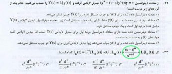

دوستان جواب تست 32 کنکور 90 چیه؟؟ جالبه محاسبه لاپلاس همین سوال برای مکانیک 90 هم بوده!!
یکی از اساتید گفته گزینه یک ولی یکی دیگه گفته گزینه 3
با توجه به اینکه y(s) رو اگه محاسبه کنید میشه همون معادله سوال 33 که دورشو علامت زدم!
samin_m
کاربر فعال تالار مهندسی برق ,
مشاهده پیوست 187168
اون قسمتی ک فرمودین دورش علامت زدین رو... منظورتون رو متوجه نشدم
اما سوال قبلش،سنجش گفته گزینه 3 میشه
