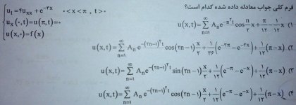

سلام دوستان
میخواستم ازتون بپرسم اینجور معادلات ک همگن نیستن رو چطور باید حل کنیم؟(حالا لاپلاس یا موج یا گرما یا هرچی...!کلا با ناهمگن هاش مشکل دارم!رهیافت حلشون چطوری هست؟)
مشاهده پیوست 189536
ممنونم از توجهتون
من یه کمی راجع به این خوندم ( اصلا نظرم مطمئن نیست ) شاید با تبدیل لاپلاس حل شه ، نمیشه ؟
