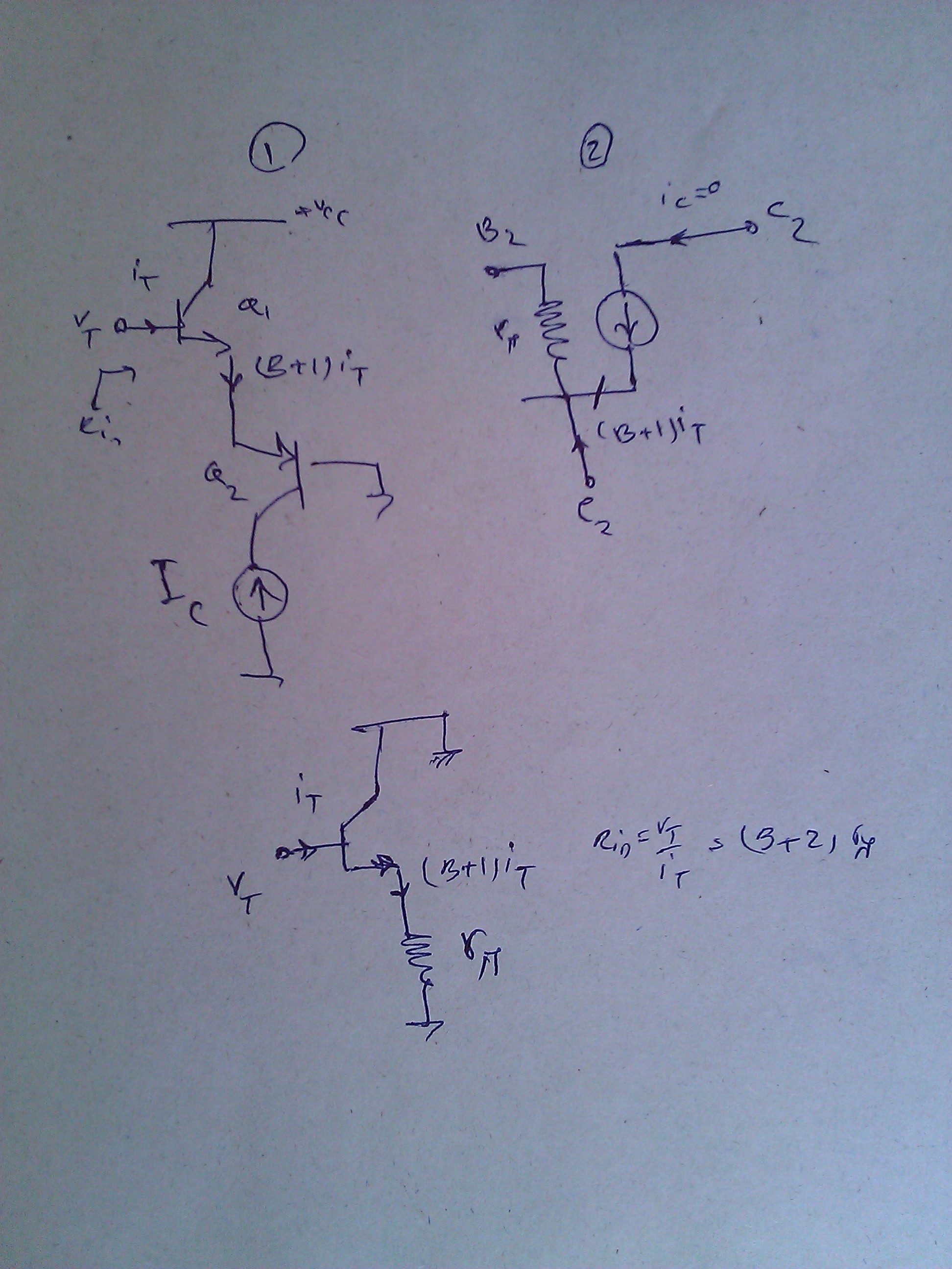

ممنون بله متوجه شدم که باید منبع جریان حذف بشه فقط نمیتونم اینو تصور کنم که شکل مدار چطور میشه که re ترانزیستور پایین حذف میشه و rpi ان تقسیم بر
(1+b) نمیشه:(

ترانزیستور دوم اینجوری میشه ... چند پست قبل هم اینو گذاشته بودم
(1+b) نمیشه:(
خدمت شما
http://s5.picofile.com/file/8134123300/WP_002368.jpg
سیستم اجازه نداد attach کنم برا همین ادرس گذاشتم مدیرا خودشون درست می کنن
(1+b) نمیشه:(
منم حلمو میزارم..فقط قسمت اول چون منبع جریان صفره و مدار باز میشه با یه تونن ساده مقاومتی که اون جا دیده میشه میشه r اندیس pi بعدش دیگه برای قسمت بعد می تونیم از نکاتی که می دونیم استفاده کنیم که توی عکس گذاشتم
فقط توی قسمت اول عکس مقاومتی که از توی امیتر ترانزیستور دوم دیده میشه رو اول حساب کردم که نکته ی سوال بود بعدش به جاش اونو جایگذاری کردم و در ادامه حل کردم
خدمت شما
