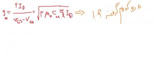

سلاااام دوستان
تو سوال زیر که مربوط به ماسفت است چرا قسمتی که gmرو بدست اورده اینجور نوشته؟چرا مثله اونی که نوشتم نشده؟!:eek:

ra1372
خب دوست عزیز از فرمول gm=2Id/(Vgs-Vth) مقدار Id رو جایگزین کنی به فرمول gm=2(KId)^1/2 میرسی دیگه!
ببینید در صورت سوال یه مقدار k داده و در جوابه سوال مقدار gmرو از رابطه ای که نوشته حساب کرده من میگم این رابطه طبق چیزی که نوشتم چطور بدست اومده
شما شاید متوجه منظورم نشدید!
mahdi_ml
مشاهده پیوست 220761
سلام...
اینجا مقدار جریان Id رو نداریم که بدست بیاریم...از طرفی در صورت سوال مقدار Id رو خواسته پس باید یه جوری gmرو بدست آوریم ...چون اگه بخایم از اون فورمولی که نوشتی بریم دو تا مجهول پیدا میکنیم(gmوId)
نمیدونم تونستم کمکی بکنم یا نه!

سلام دوست عزیز
نه متاسفانه جوابمو نگرفتم................
اخه چطوری جی ام برابر شده با 2 تا رادیکال کا ای دی؟؟؟؟؟چرا ننوشته رادیکال 2 تا کا ای دی؟؟
اخه کجای درس اینو نوشته؟!:redface:
mahdi_ml
سلام دوست عزیز
فورمول اصلی1/2*( gm=2(k*Id ....و همچنین( k=1/2m*co*(w/L. حالا اگه تو فورمول اصلی2 را ببری زیر رادیکال میشه 4و اون فورمولی که خودت نوشتی بدست می آد یعنی در حقیقت این دو فورمول یکی هستن...
ra1372
دمت گرم گرفتم چی شد!
یعنی مقدار k=1/2m*c*w/lهستش که زیر رادیکال برای فرمول gm چهار میمونه که بیاد بیرون میشه2!;)
ممنوووووون:gol:

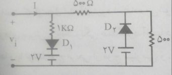

malih9068
Re: تاپیک رفع اشکال درس الکترونیک کنکور کارشناسی ارشد
سلام دوستان چندتا سوال داشتم
1. چرا ولتاژ کاتد دیود2 , vi/2 میشه؟
2. این رو چطوری نوشته؟سینوس از کجا اورده؟
Send from my sony using Taptalk
malih9068
3.باتوجه به راه حلی که گفته 320 دست میاد ولی خودش گفته میشه 220 که توی گزینه ها نیست یعنی کتاب اشتباه کرده یا من بد حساب میکنم
4. این تیپ سوالها دیدم فقط دانشکاه ازاد داره براش وقت بگذارم یا نه؟حالا چطوری جواب داده؟
