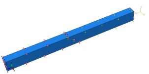

سلام.من می خواستم به یک مدل سه بعدی مستطیلی که در داخل آن یک شیار کوچک بریده ام و یک طرف آن گیر دار encaster است یک گشتاور ساعتگرد به طرف دیگر آن وارد کنم باید چی کار کنم؟
