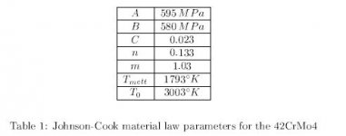

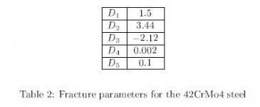

سلام خدمت دوستان ، میخواستم بدونم ضرایب جانسون کوک رو برای فولاد از کجا میتونم پیدا کنم ؟
آیا از دوستان کسی هست که پروژه ای در ضمینه برخورد انجام داده باشه ؟ من در تحلیلم به مشکلی برخوردم میخوام ببینم کسی میتونه کمک کنه ؟

من یکی ضریب جوانسون کوک رو برات می گذارم ,ولی بیشتر استفاده جانسون کک زمانی هست که به دمیج برسیم.Capture.JPGCapture2.JPG
از مقالات میتونین ضرایب رو پیدا کنین
فقط حواستون باشه ضرایب مقالات و اباکوس ممکنه از نظر علامت متفاوت باشند
چون رابطه جانسون کوک تو اباکوس از نظر علامت قدری متفاوته
تحلیل شما شامل خواص آسیب هم میشه ؟
