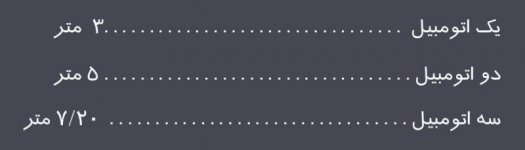

جواب سوال 105 گزینه 1 توی نویفرت هم چک کردم درسته
[h=2]ابعاد پارکینگ[/h][FONT=arial,helvetica,sans-serif]حداقل فضای خالص برای پارکینگ های مسقف و غیر مسقف ، متناسب با تعداد و به ترتیب برای یک واحد 5 * 2.5 متر ، برای دو واحد 5 * 4.5 متر ، برای سه واحد 5 * 6.5 متر ، می باشد. عرض مفید راه عبوری پارکینگ نیز ، حداقل باید 3 متر باشد.[/FONT]
نه خیر... 3x5 برای یه ماشین 5x5 برای دوتا ماشین.. یکی از مسائل ساده شهرداریه ک خیلی وقته بلدمش.حداقل عرض در پارکینگ 3متر.فضای چرخش ماشین 5متر
mahyarSAMSUNG
عزیز 2.5 خیلی کمه ... همه جا بری میگن 3در 5برای یه ماشین . مسقف و باز هم یکیه ماشین ک تو فضای باز و مسقف کوچیک بزرگ نمیشه . ایینه به اینه پژو 405 حدودا 2.2 متره.تو 2.5 جا نمیشه.البته اگه رانندش مرد باشه کار سه سوته
orkide69
عزیز 2.5 خیلی کمه ... همه جا بری میگن 3در 5برای یه ماشین مسقف و باز هم یکیه ماشین ک تو فضای باز و مسقف کوچیک بزرگ نمیشه . ایینه به اینه پژو 405 حدودا 2.2 متره.تو 2.5 جا نمیشه.البته اگه رانندش مرد باشه کار سه سوته
به نظرمن که گزینه 2 میشه
بله من هم سالها ست همین چیزا رو شنیدم ولی من بدون دلیل هیجوقت حرف نزدم سرجلسه کنکور من تا این سوال رو خوندم مثل شما فکر کردم اما دوباره سوال رو با دقت خوندم نوشته حداقل ابعاد فضای خالص. من خودم این سوال رو نزدم الان هم جهت اطلاع دوستان از نویفرت نگاه کردم متاسفانه نمی تونم عکس بگیرم ولی فکر می کنم هر معماری توی خونش این کتاب رو داشته باشه می تونید چک کنید بخش طراحی برای خودروها
mahyarSAMSUNG
بله شما راست میگید بی دقتی از من بود..تنها گزینه ای ک نمیشد همون ۴ هستش ک تله کنکوری بود.ابعاد حدودیه ستون رو کسر کنیم گزینه یک درسته
ابعاد پارکینگ

حداقل ابعاد پارک اتومبیل تو فضایمسقف و غیر مسقف
5*3 متر ، 5*5 متر ، 5*7 متر
منم اینو خونده بودم...تووو نویفرت هم دیدم چیزی در مورد 2.5 و 4.5 و 6.5 نگفته...خدایی فرض میکنیم قبول یه خودرو .5 و دو خودرو 4.5 ...اما 3 خودرو 6.5 منطقیه؟؟؟نه خدایی منطقیه؟؟؟مگه قراره رنو و ماتیز پارک کنیم...فرض کنیم وانت و پیکان باشه اونوقت چی؟؟؟ماشین رو ما 2:30 با باز شدن درها در نظر بگیریم بازم میشه 6.9...اصلا نمیشه 6.5 متر یعنی واسه هر خودرو 2.2؟؟؟تازه به ما تووی طرحها میگفتن 8 متر بگیریم...ولی خوب 7 متر به نطر من درستتره...چون حتی اگه دو خودرو 4.5 متر باشه یعنی برای هر خودرو 2.25 گرفته خالا 3 خودرو 2.25 میشه 6.75 ک بازم حداقله...یعنی 6.5 عمراااااااااااااااااااااااااااااااا...عارف اینقدر گیر نده...
سلام به همه..شما هنوووووووز دارید سوالارو بررسی میکنید؟؟!!!!
عزیزم فاصله ماشین ها اگه آکس به آکس ستون باشه میشه 3*5 و5*5 و7*5
اگه فضای مفید داخل ستون باشه میشه 2.5*5 و4.5*5 و6.5*5
حالا گفته فضای مسقف وغیر مسقف من فکر میکنم منظور فضای مفید باشه
