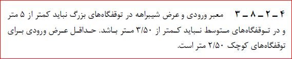

اما در مورد عرض رمپ ..دو تا جواب داره
1-کسایی که عرض رمپ 3.5 یا 3 متر گرفتن باید.....و حتما.....زیر تجاری باید تاسیات و انباری را در بیارن با کد منفی 240 و تعداد پله مشخص
2-کسایی که عرض رمپ 2.5 گرفتن نیاز به تامین تاسیسات و انباری زیر تجاری نیست و........ نیازی نیست روی فنداسیون به صورت پله ای طراحی شود.همان
کف روی زیر زمین با کد منفی 150 تمام موارد خواسته طرح تامین میشه...
تو مبحث 4 جایی نگفته عرض رمپ 2.5؟سلام به همه مهندسین عزیز
ص 74 بند 1تو مبحث 4 جایی نگفته عرض رمپ 2.5؟
اصن از لحاظ اجرایی هم درس نیس
ملک های قول نامه ای هم 2.5 نمیگیرن چه برسه به مقررات ملی..
یه جدول هست ص 85 که زیرزمینو ننوشتته ارتفاعشو انباری رو نوشته 2.1چاپ کتاب من قدیمی به جدول نگاه کنید..همون صفحات باید باشه.
ص 74 بند 1
البته نوشته حداقل عرض ورودی 2.5

ص 74 بند 1

سلام مهندسان گرامی خواهشن نکات زیر را توجه داشته باشیم طرح مرداد94
.اگر اندازه ابعاد به صورت خط افقی و عمودی بچینیم این طرح خیلی منطقی تر میشه؟مهمترین قسمت طراحی اینکه به صورت پازل چیدمان کنیم.
1-خط عمود 17 متری=30+250+30+450+30+170+20+240+30+420+30=17 mاین اندازه ها حداقل اندازه ابعاد ستون .پارکینگ.اسانسور.پله .و مغازه هست.
2-خط افق12.70 به دو حالت
الف- اگر ورودی رمپ 3.5 بگیریم . تاسیسات و انیاری باید ببر یم زیر مغازه.5+30+350+120+140+20+30+510+30+5=12.7m اینجا اندازه مغازه 25 متر مربع میشه ..
ب- اگر ورودی رمپ 2.50 بگیریم . لزومی نیست تاسیسات و انباری ببریم پایین ..به ترتیب.5+30+250+30+120+140+120+30+510+30+5=1270که ابعاد مغازه میشه 29.9
مهم مهم مهم مهم .....مهمترین نکته کلیدی سوال همین جاست که اگر ورودی رمپ 3.5 بگیریم مغازه کوچک و تاسیات و انباری زیر مغازه باید طراحی کنیم..
اما اگر..........ورودی رمپ 2.5 بگیریم تمام خواسته طرح در زیر زمین بر طر ف میشه و نیازی به طراحی تاسیات و انباری سرویس زیر مغازه نیست..
از طرفی ابعاد ستون نباید 40 بگیریم ...چون تعداد طبقات ما کم هستش...طبق این سوال به تمام خواسته طرح خواهیم رسید مهندسان عزیزی که به حالت الف طراحی کردن قبولی انها خیلی کمتر
اما افرادی که الف انتخاب کردن برای طراحی قبولی انها خیلی بیشتر
