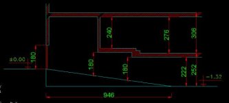

کدوم تعبیه پله! چه ربطی به پله داره ...با تعبیه پله روی سقف رمپ سرگیری رو از بین بردند و همیشه نباید این سرگیری کلا خالی بمونه .این یعنی استفاده بهینه .هرچند من خودم هم ریسک نکردم و سرگیر رو با همان ارتفاع 2.05 در نظر گرفتم و خالی گذاشتم.

پلههاي داخل واحد مسكوني در همكف رو ميگن. اما به نظرم مسكوني اون موقع ارتفاعش كم ميشه توي اون قسمتکدوم تعبیه پله! چه ربطی به پله داره ...
الان قشنگ ماشین با مغز میره تو سقف
اون پله های دسترسی به حیاطه ربطی به سرگیریه رمپ ندارهپلههاي داخل واحد مسكوني در همكف رو ميگن. اما به نظرم مسكوني اون موقع ارتفاعش كم ميشه توي اون قسمت
نه. دو سه تا پله وسط پذيراييش گذاشته . اون رو ميگناون پله های دسترسی به حیاطه ربطی به سرگیریه رمپ نداره
درسته مهندس من اون چهار پله رو دقت نکردماز توجه همه دوستان تشکر میکنم.در مورد سرگیری رمپ همونطور که دوست عزیز گفتن با پله ای که گذاشتم حل شده.اگر برش رو بکشید متوجه میشین.اگر این سرگیری تو مشاعات بود همون 6 رو میذاشتم و نمره ای کم نمیشد. ولی مجبور بودم داخل واحد استفاده کنم باید حتما دقیق حساب میکردم و حداکثر استفاده از روی رمپ در نظر گرفته میشد.هر چند که بازم بی دقتی کردم ومساحت واحدم بیشتر شده.سر جلسه که حساب کردم درست بود اما الان که میبینم بیشتره
از زیر جک و پله هم میتونستم برای انبار و سرویس استفاده کنم.چون رفتم پایین تر سرگیر نبود دیگه ،ولی اون موقع به فکرم نرسید.
ولی آلن حساب کردم سر گیر نمیشه
کد ارتفاعی پزیرایی 1/66 شده اگه اشتباه نکنم!
ببخشید من عذر خواهی میکنم اون رو اصلا ندیدم
ولی در کل شکست سقف کاش نمیدادی

واقعا ممنون از روحیه ای که به من دادین.در هر حال کار رو واسه خوم سخت کردم. اگر ورودی حیاط رو از پارکینگ میدادم.پلان همکف راحت در میاوردم و وارد قضایای سرگیری و ارتفاع هم نمیشدم.ولی سر جلسه اصلا به فکرم نرسید.

انشالله میبینیم .من متاسفانه نه چون یکم در رعایت قوانین خیلی ویکم بیش از حد حساسم و این بسیار بده .خلاصه نتوستم با خودم کنار بیام و دوربین نبردم.در هر حال کارم رو با کد میکشم ولی خیلی امیدوار نیستم .کارم بیس اصلیش همین کار دوستمون که تحلیل کردیم هست ولی با ارتفاع 240 پارکینگ و 3/5 رمپ .در هرحال سریه پیش من کارم اصلش به نظر خودم جدای از ایرادات که همیشه در کارها است به علت کمبود وقت و ترسیمات کم بود .همین مورد من رو وا داشت که سرعت ترسمات عالی ترسیمات بسیار تکمیل ولی خوب بالاخره طراحی میتئونست خیلی بی عیب تر از این باشه و اینکه نکنه بی انصافی بشه در این مورد مبهم ارتفاع و رمپ یه کارهایی دیگه مورد توجه تصحیح قرار نگیرند.......
من پله هارو ندیدم فکر کردم پله های حیاطو میگین...اول این رو بگم من برای شما از صمیم قلب دعا کردم به خاطر خوبیهاتون در ارئه هر مطلبی ،این امتحان رو بسیار عالی پشت سر بکذارید.من برش روی رمپ رو میزارم خودم این طور عمل نکردم ولی مورد ترسیمی رو میگم که قابل حله منتها به قول دوستمون اینجا برای اقامتی به علت ارتفاع کم پارکینگ جای مانور کمه و اراتفاع طبقه روی پارکینگ بسیارمهم.البته این برش برای این کد ..این ارتفاع و بحث پارکینگ کوچک سرگیری در ارتفاع 180 که هنوز در مبحث 4 به عنوان منبع برتر برای طراحی و اجرا می باشد.مگر در ضوابط شهرسازی هر شهر تعریفی الزامی داشته باشد.در هر حال برای توجیه این عملکرد و الا درستی کار در محل ،نورگیری مناسب و .... بجث جدا میتونه باشه.
