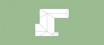

ازمون شهریور 95 هم دیروز برگزار شد.
سوال دو تا بود
یه شیت 8 نمره ای برای رسم سقف شیروانی
و ی سوال معمول
بنظر میاد سوال اول برای متشنج کردن روحیه بچه ها بوده و 95% بهش جواب ندادن.
بنظرم دوستانی ک این سوالو بلد نبودن بهتر بود سریعا ازش بگذرن و وقت نزارن براش
و سوال اصلی
زمین جنوبی ک از کوچه و حیاط نور داشته و سه طبقه روی همکف واحد مسکونی
زمین شیب عرضی از 0 به -.20 سانت
زیرزمین 7پارکینگ و 7 انبار که تاسیسات نخواسته
همکف ک لابی رو توی ارتفاع 5 سانتی خواسته و یه دفتر معماری توی 1.3 سانت ک زیرفضاهاشم گفته
طبقات دو واحد ک هر کدوم دو خواب داشته و ی سری شرایطم داده براش.مثلا ابعاد ر خواسته.

;)آره همینطوره
منطقیشم این بود که همه اول برن رو 42 نمره بعد اون 8 نمره.

سلام بچه ها با ارزوی موفقت همگی...
بچه ها یه نکته چرا هیشکی مطرحش نکرده؟؟؟؟
صورت سوال گفته بود مساحت لابی 20 و مساحت دفتر معماری 155 و البته باکس پله هم حدودا 25 متره و قسمت سرگیری رمپ رو هم که حدودا 26 متره داریم که جمعا میشه
20+155+25+26=226
که میدونیم مساحت کل زمین 21.25*12.4=263.5 هستش...
داره صورت سوال میگه فقط تو زیرزمین کل این مساحت رو اشغال کنید، تو طبقات سطح اشغال کمتره و به حیاط اضافه کنید...

نه نمیپذیرم مهندس
مساحت دیوار دور و فیلترها و جک و پله معلولم حساب کنید حدودی بدست میاد.
بعد بخش معماری گفته حدودا 155 متر. پس میشه اضافه کرد.
تو طبقاتم هیچ حرفی نزده و کارفرما باالطبع نمیخاد زمینش حیف و میل بشه و بده ب حیاط ضمن اینکه ما دو جداره نورگیر هم داریم. منطقی نیست ک بدیم ب حیاط.نظرتون؟

خانم مهندس چرا صورت سوال نگفته 20 متر لابی و مابقی دفتر معماری؟
پرای سوالی که همیشه میلی متری به جواب میرسه چرا تو نمونه جوابهایی که مدرسها دادن توی طبقات یه عالمه فضای اضافی دارن که حالا با میز نهارخوری اشغالش کردن... تو این مساحت میشد 3 خواب رو جانمای کرد چه برسه به دوتا...

دوستان سلام. همگی خسته نباشید . یه سوال.
من همه پلان ها و مقطع رو کشیدم با اندازه گذاری و مبلمان. ولی یه سری اشتباهات کوچیک دارم: توی زیرمین پارکینگم کنار راه پله ست و فضای لازم برای ورود به راه پله وجود نداره. بعدی اینه چون جا محدوده و پارکینگ کنار هم فضای کافی برای عبور به انبار وجود نداره. بعدی اینه که جک معلول نذاشتم واسه دفتر معماری. بعدی اینه که یادم رفت پنجره های جنوبی رو واسه آتلیه بکشم. بعدی اینه که از همکف راه گرفتم به حیاط منتها از دفتر معماری. در مقطع هم طبق عادت دو طرف درز انقطاع گذاشتم ک نیاز نبود. به نظرتون 25 نمره رو میتونم بگیرم؟؟ خیلی زحمت کشیدم. تمیز هم کشیدم. حیفه میترسم
Faeze Ardeshiry
نمیدونم.فقط خیلی بعید میدونم اینی باشه ک شما میگین
