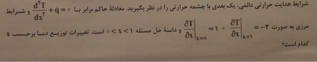

قربان این سوان گزینه هاش مشکل دار ولی به این دلیل و دلایلی که من گفتم 4 غلط...خوب اگه واقعا بارته q. رو تو همون x=1/3بیار تا مشکل حلتو بفهمی
من هر چی میگردم k دیواره رو پیدا نمیکنم تو حلت؟
اگه توجه کردی 1000 بار گفتم حل یکی از دوستان چون نقل داشتم م ی کردم اصل حل رو آوردم...تو حلت k رو یک نگرفته بودی.الان میگی
عزیز من یه بچه دبستانی هم میدونه تو مخرج کسر عدد یک رو نمی نویسن
ای بابا...شما از کجا متوجه شدی که q با x تغییر نمی کنه؟
از کجا معلوم که q با x تغییر نمی کنه؟که بشه مثل یه عدد ثابت ازش انتگرال گرفت و به x=1/3 رسید؟
شما میشه 4 اثبات کنی....بالاخره سطح دانشگاهتون از ما بالاتر بوده
نداشته باش باید واسه حرفت دلیل بیاری....با تو حرفی ندارم
شرط اینکه معادله سهمی بشه اینه:
qنابرابر با 0
k ثابت
dT/dt=0
یا:
q=0
k متغییر.
dT/dt=0
یا
q=0
k ثابت.
dT/dt نا برابر با صفر
و برای سهمی بودن یکی از این حالتا باید باشه
که اینجا q داریم پس یک دلیل دیگه که k ثابت.

تو سوال گفته نشده ....اگر q تابعی درجه 2 از x باشه و k ثابت، دما با دوبار انتگرال گیری تابعی درجه 4 از x می شه که می تونه سهمی باشه.
به شما وقتی چیزی نگن ثابت فرض می کنی.
تازه اگر q درجه 2 باشه دما میشه درجه 4...
که به این شکل نیست.
از ان گذشته اگه منظورش تابع درجه 2 بود برای q نباید می گفت؟

کجا حجم کنترل گرفتی؟تو اگه بتونی این حجم کنترل توجیه کنی حق با تو هست.حجم کنترل میگه q متغیره

به من گفتی دلیل بیار دلیل آوردم .منتظر دلیل تو بودم که نداشتی...
که به این شکل نیست.
