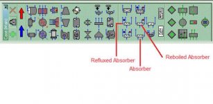

می خوام یک برج جذب سطحی برای شیرین سازی یک مخلوط هیدروکربوری مایع در هایسیس طراحی کنم ولی تجهیز مربوط به برج جذب سطحی را در لیست تجهیزات هایسیس پیدا نمی کنم. کسی می تواند کمکم کند؟

این جزوه رو خودم تهیه کردم لطفا دوستان بعد از مطالعه در همین تاپیک اعلام کنند که چطور بوده تا اگر مناسب می باشد بقیه تجهیزات رو هم بنویسم.
سلام.ممنون از مطلب خوبتون.
یه سوال؟توی این شبیه سازی(مربوط به پمپ.پست 12) با ورژن3.2 مشکلی پیش نمیاد.اما وقتی با aspen hysys بخوایم شبیه سازی کنیم توی بخش design قسمت parameter یه چیز دیگه به اسم pressure ratio هست که نداریم.
بعد از اینکه با 3.2 حل کردم و توی 7.2 باز کردم دیدم که مقدار این پارامتر 28 هست که نه فشار جریان ورودیه نه فشار جریان خروجی!:razz:

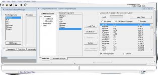

سلام خدمت تمام مهندسان گرامییه مشکلی تو HYSYS داشتمتو طراحی راکتور بعد اینکه Add Set رو زدم و وارد بخش Basic Mgr Buttom میشم تو آموزش میگه Add Comp. رو بزن و وقتی میزنم میره تو صفحه ای غیر از صفحه ی گفته شده تو آموزش!عکساشو میزارماگه میشه کمکم کنید و اشکال کار مو بگیدممنونفرنود

کاربر فعال مهندسی شیمی ,
ورژن هايسيس شما با اوني كه تو آموزش گذاشتن فرق داره
