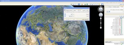

نمایش پروفیل طولی ، درصد شیب ، کد ارتفاعی ، میزان طول در گوگل ارت GoogleEarth
با سلام خدمت مهندسین و دوستان گرامی ............
گفتیم مطلبی جدید............... و راهکاری جالب رو برای نمایش حدود پروفیل طولی و یا درصد شیب برای شما دوستان به صورت تصویری به نمایش بزاریم .................البته بسیاری از دوستان شاید این مطلب رو تو دانسته هاشون داشته باشن .............................اما باز هم ارائه این طور مسائل خالی از لطف نیست.
تا حالا شاید براتون پیش اومده باشه که بخوایم بدون اینکه منطقه ای رو برداشت کنین ................................. یک حساب سر انگشتی از منطقه داشته باشین ................خوب راحترین کار اینکه که از برنامه گوگل ارت استفاده کنید........... برای شروع بهتره به روش زیر عمل کنیم...................
1- منطقه مورد نظر رو ی گوگل میاریم ...................... حالا با استفاده از ابزار خط کش یک خط رو محل مورد نظر ترسیم می کنیم ............ به عنوان مثال بنده یک راه رو انتخاب کردم و می خوام بدونم میزان درصد شیب و شکل پروفیل طولی این مسیر به چه شکله ...............
2-پس از ترسیم شکل ترسیمی رو تایید می کنیم تا خط در روی نقشه ثابت بشه .................
3- حالا روی خط ترسیمی راست کلیک کرده و گزینه نمایش نمای ارتفاع رو انتخاب می کنیم اگه گوگل به زبان اصلی هستش گزینه show elevation porfileرا انتخاب می کنیم .....
4- حالا با حرکت در پنجره پروفیل طولی ظاهر شده .............میتوان ، میزان درصد شیب ، فاصله ، و کد ارتفاعی منطقه رو بررسی نمود............ لازم به توضیحه که این اعداد خطایی در حد متر رو داره ...بدرود.
reza2011
4- حالا با حرکت در پنجره پروفیل طولی ظاهر شده .............میتوان ، میزان درصد شیب ، فاصله ، و کد ارتفاعی منطقه رو بررسی نمود............ لازم به توضیحه که این اعداد خطای قابل ملاحظه ای داره .... ...بدرود.
مهندس جان اون قسمت كه قرمز كردم .. نداره , بايد باشه طبق توضيحاتت ..؟
و يك سئوال خودم دارم كه آيا ميشه يك قسمت مشخص شده رو مساحتش رو به همين روش تعيين كرد ؟
Rah Pardaz
1- با سلام و ممنون از دوستمون مهندس رضا ............اصلاحش کردم .............در خصوص خطا باید بگم خطا رو داره و برای کارهای دقیق نبایستی به این اطلاعات بسنده کنیم .................. و بایستی برداشت بشه ................. چون اگه کدهای ارتفاعی رو دقت کنید مشاهده می کنید ..............که در هر یک متر کد ارتفاعی رو به ما نشون میده ................. یعنی همیشه عدد رو روند به ما نشون میده و سانتیمتر و میلیمتر رو بما نمیده..............................و این کار برای اطلاعات ابتدایی و برآوردهای اولیه یک منطقه کاربردی هستش .............من که استفاده می کنم ......و بدون برداشت در بعضی مناطق.................. میزان درصد شیب رو اعلام میکنم و حدود پروفیل طول مسیر بدون برداشت .............دستم میاد که چه جاهایی نیاز به خاک ریزی داره و چه جاهایی نیاز به خاکبرداری داره ............. ولی در نهایت باید این موارد دقیق نقشه برداری بشه ...........................
2- در این قسمت نه به ما اطلاعات مساحت رو نمیده و ما بایستی با کلیک کردن روی آیکن خط کش ......................... در پنجره باز شده ....................... روی تب چند ضلعی در نسخه فارسی و polygonدر نسخه لاتین ....................میریم ...............................گوشه های زمین مورد نظر رو می زنیم حالا واحد مورد نظر که معمولا متر مربع هستش رو انتخاب می کنیم ................... و در نهایت اطلاعات مساحت زمین رو به شما نشون میده .....................
