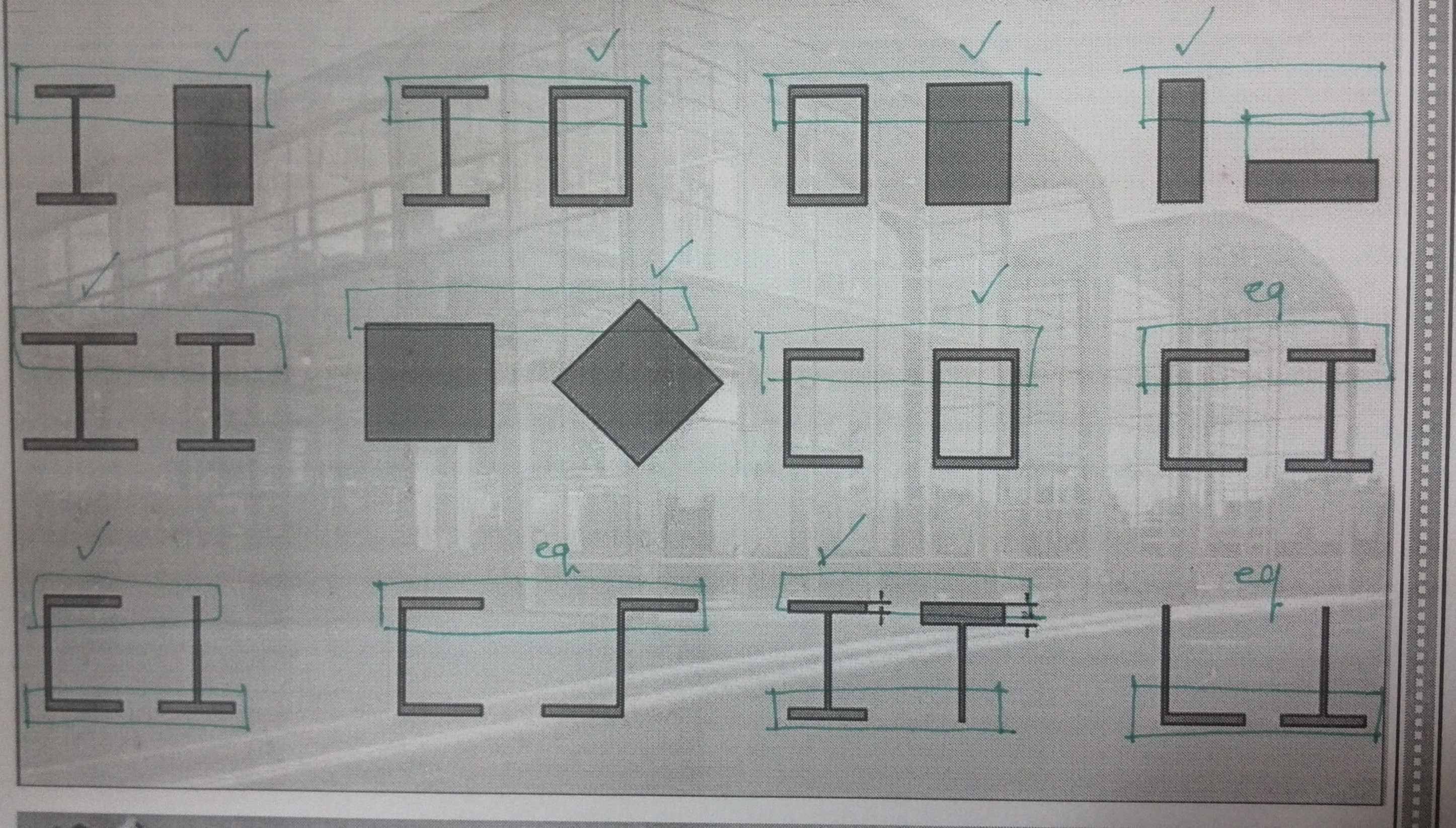

http://www.www.www.iran-eng.ir/attachment.php?attachmentid=230452&d=1422108505&thumb=1اگر از مقاطع نبشی مطابق شکل زیر - برای ساخت ستون استفاده شود - کمانش حول کدام یک از محور های نشان داده شده محتمل است ؟
دوستان من نمیتونم متوجه بشم یعنی چی مصالح کمتری از محور دور شده !!
ممنون میشم کمکم کنید - تشکر
http://s4.picofile.com/file/8166004034/IMG_20150124_211801.jpg
مقایسه ممان اینرسی یه نسبت به محور های مختلف
اگه ممان رو متوجه شده باشید ...این جا منظور همینه!
تونی که مصالح رو دورتر از مرکز ببره ممان بالاتری داره!
توی این عکس دو تا دوتا مقاطع رو بررسی کردیم از نظر ممان نسبت به محور x
اول شکل ها رو هم مرکز می کنیم
بعد از یک جا که بتونیم مقایسه کنیم مقطع می زنیم
اونی که مصالحش درواقع محیطش از مرکز فاصله بیشتری داشته باشه
ممان بیشتری داره
مقاومت بیشتری داره
اون جایی هم که فاصله از مرکز یکسانه مقدار مصالح هم مهمه
که تو اکثر این مقایسه ها هر دو با همه !
تشکر مهندس - شرمنده کردید - بخاطر جزوه پرسپکتیو کارگاه مهندس ایرانشاهی سپاسگزارم .
این سوال سال 90 معماری بوده .
زیتون عزیز پاسختون رودرمورد ممان اینرسی دادند، این سوال هم مرتبط با ممان اینرسی هستش ، امیدوارم متوجه شده باشید.
درمورد این سوال استاد فرمودند مشکل داره ، درمورد نحوه حل کردنش فقط فاصله از مرکز رو در شکل نشون دادند چون اگر برش میزدند شلوغ میشد، هر محور رو با یک رنگ نشون دادند.
اگر با این محورهایی که در این شکل نشون داده باشه y-y جوابش میشه .
اما پاسخ سنجش گزینه دو بوده .. حالا چرا سوال مشکل داره چون طراح سوال محور رو چرخونده ، جدول اشتایل هم به همین دلیل استاد پائین سوال قرار دادند که نشون بدن که محور چرخیده شده، اگر در جدول اشتایل نگاه کنید کمترین مقدار متعلق به گزینه دو هستش . (مقدارهارو با صورتی معلوم کردم)
برای اینکه این سوال رو طبق پاسخ سنجش حل میکردید باید جدول اشتایل رو حفظ میکردید.:d
همیشه استاد میگفتند ، سوالات معماری معمولا سخت تره و یه گیری توش داره ، این هم از اون سوالای دستی هستش که گیر داره.

بچه ها توضیحات لازم رو دادن، جوابش گزینه دو بود.
