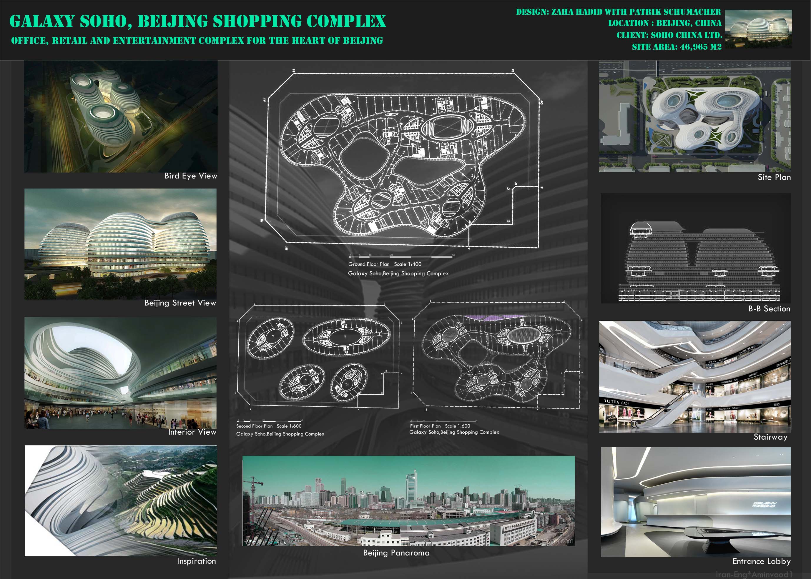

سلام،ممنون از نقد هوشمندانه ای که داشتین،در مورد تم رنگی و بحثتون در مورد موقعیت و زمان موافقم،اسم خودم و باشگاهم نمی دونستم که باید باشه،عذر خواهی و تشکر بابت یاد آوری،سعی میکنم شیت هفته بعد تا حدودی متفاوت باشه و به قول دوستان،جذاب بشه
کاملا درست گفتین و حق با شماس،تصویر سمت چپ بالا،با بنای ساخته شده متفاوته،شبیه به اون بود و زیاد توجه رو جلب نمی کرد،منم یواشکی گذاشتمش اونجا D:
پانارومای پکن ارتباط خاصی با بنا نداره و صرفا وظیفه اش ایجاد تعادل و کمک به رفتن از اینور به اونور شیت هست! به نظرم کار بدی نیست،چون به هر حال یکم اطلاعات از سیمای اون شهر میده
در انتها سوالم اینه که
چی باعث شد رنگ فونت بالا رو نامطلوب ارزیابی کنید؟

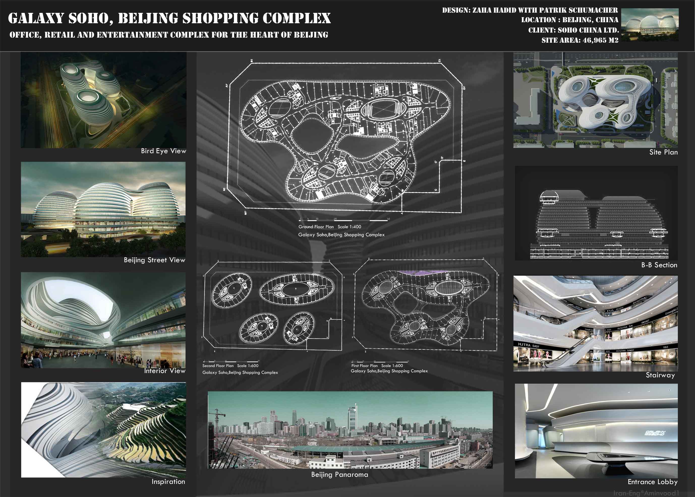

امین عزیز صرفا حسم نسبت به کارتون این بود که شیتتون یه شیت خیلی سنگین و شیکه از نظر تم رنگی و معمارانه و یهو اون رنگ سبز برای فونتای بالا به این نوع شیت نیومده میتونستین به نظرم از همون فونت سفید استفاده کنین اما اسم بنا رو بزرگتر بنویسین و با یه فونت گرافیکی مینوشتین و به شیکتر شدن شیتتون کمک میکردین(البته این نظر شخصیمه صرفا:gol:)
aminvood1
دوستان نظرات خوبی دادن و من یه دستی به سر و روی این شیت کشیدم،خیلی تغییر نکرد اما خب،نظرتون همیشه ارزشمنده،باز هم بگید...
aminvood1
بدی نوشتار اینه که ممکنه فرد نوشته ی آدمو با لحن دیگه ای بخونه،من اصلا ناراحت نشدم از این که رنگ رو مورد بحث قرار دادین،امیدوارم سوالم چنین حسی رو القا نکرده باشه، ;)
یه دونه رو هم با رنگ سفید گذاشتم که ببینیمش
helensj
اتفاقا امین عزیز نه تنها ناراحت نشدم خیلی خیلی هم از پستتون خوشحال شدم چون دقیقا نشانه شخصیت و احترام و جنبه شما در نقدپذیری بود از این که دوباره زحمت کشیدین و کارتونو ادیت کردین خیلی ممنونم
این دفعه خیلی به چشم قشنگترو شیک تر اومد به نظرم مخصوصا اگه اسم بنا رو بزرگتر میکردین و یه فونت گرافیکی تر میزاشتین براش (من از شما عذر میخوام اگه اینجور از پستم استنباط میشده که من ناراحت شدم چون اصلا اینجور نیست:smile:

کار خوبی شده ... خسته نباشید ... فقط انگار اون دو تا پرسپکتیو پایین سمت چپ انگار مربوط به این بنا نیست
یه کم هم جای نما تو کارتون خوب نیست ... کاش میذاشتین پیش رندرای خارجی نه داخلی:gol:

کارتون خیلی بهتر میتونست باشه اگه از اون رنگ سبز استفاده نمیکردین و اینکه پلان ها رو یه کم بزرگتر میکردین و انقدر پایین نمیذاشتین;)

کارتون خوبه فقط من رنگ بندی کارتون رو نمیپسندم کاش پس زمینه ی پلانهاتون مشکی نبود شاید بهتر میشد یا اگه مشکی میخواستین باشه برای ترکیب با مشکی از رنگ های سفید ، خاکستری ، قرمز و ..... میتونستید استفاده کنید ، ولی درکل مدارکتون رو تو جاهای مناسبی گذاشتین و از فونت خوبی استفاده کردین از این لحاظ شیت خوبی شده...

کار شما هم کار خوبیه فقط کاش اون خط هارو نمیذاشتین تو کارتون و نوشته هاتون هم خیلی پخش شده تو کار ! بنظرم بهتر بود یه کم نزدیک مدارکتون نوشته هارو میذاشتین
یه کم هم پلان هاتون وضوح ندارن ولی از نظر سایز و محل قرار گیری خوبه :gol:

نگین جون پس زمینه کارتون اصلا مناسب نیست ، خیلی کارتون رو تحت تاثیر قرار داده ... در مورد جای مدارکتون هم پلان خیلی پایین قرار گرفته اگه اینارو تو کارتون رعایت میکردین خیلی بهتر میشد ....:w11:

ایراد کلی کارتون بنظرم اینه که سایز مدارکتون نسبت به پرسپکتیوا خیلی کوچیکه .... در کل ایراد خاصی نداره:gol:

ترکیب رنگت خیلی خوبه .... اینکه از چند شیت استفاده کردی هم خیلی خوبه .... تنها ایراد کارت شیت اولته که آسمون پرسپکتیوت خوب نشده کاش یا همه رو پاک میکردی یا کلا میذاشتی می موند خیلی بهتر میشد .... ولی در کل خیلی خوبه

کار شما هم خوبه فقط سایز مدارکا نسبت به پرسپکتیوا کوچولواه
و بزرگترین ایراد کارتون اینه که کلا سیاه و سفید کار کردین:w05:

کارتون مثل دفعه قبل خوب شده ... فقط کاش اون مستطیل سفید رو پشت مقاطع نمیذاشتین و اینکه قسمت پایینه کارتون هم خیلی چسبیده به ته شیت...

opaciti رو كم كردم
ببينين چطو شد

فرهيخته
به همه دوستان عزیز تبریک میگم بابت کارهای خیلی خوبشون و امیدوارم موفق باشند.:gol:اما به نظرمن این دوستان در اولویت هستند:
1- Sahar Gh:
خلاقیت کلید تمایز کننده کارهای دوستان است و استفاده از اون رو به نحو احسنت در کار شما دیدم.زمینه کار نیز جالب و هماهنگ با کلیت است.نوشتار نیز در جای مناسب و به نحو خیلی خوبی قرار داده شده است.در کل ترکیب بندی خیلی خوبی بوجود آورده شده است.
2- take off:
تداوم بصری خیلی خوبی در 3 شیت وجود دارد که بیننده را دنبال می کند.استفاده از افکت ها به اندازه و دقیق انجام شده است.چیدمان و ترکیب بندی نیز خیلی خوب است.مانور شما برای برقرای ارتباط بین 3 کار منسجم و در عین واحد متفاوت نیز خیلی عالی بود
3- Hagir:
استخوان بندی کارتون خیلی خوبه،استفاده از متن و ترکیب بندی نیز خیلی خوب و خوانا است.فقط استفاده از فلش ها برای معرفی نقشه های ضرورتی نداشت.
برای همه دوستان آرزوی موفقیت می کنم.:gol:
negin jo0on
take offعزیز مرسی از تلاش بسیار زیادت ولی امروز دیگه وقت تغییر نبود..فکر کنم تا پریشب باید همه دیگه هر تغییری میخواستن اعمال میکردن..دیروز و امروز فقط رای گیریه
