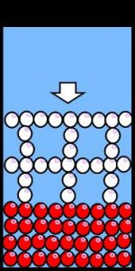

همفشردگی = تجمع ذرات معلق متراکم چسبنده به مرور زمان . که نتیجه آن جدا شدن قسمت مایع است
عوامل موثر در همفشردگی
2-توزیع اندازه ذرات
3-چگالی
4-وزن مخصوص
5-فشار
همفشردگی تاثیری در کیفیت فرمولاسیون ندارد. در تمام تکنولوژیهایOD ، ماده موثر اثر متقابل ضعیفی بر ذرات موجود در روغن دارد. به مرور زمان ، ذرات با توجه به چگالی فشرده می شوند ولی شکل آنها تغییر نمی کند نتیجه آن جدا شدن فاز مایع است .بنابر این
1-ساختمان آن ثابت باقی می ماند
2-با تکان دادن فرایند به حالت اولیه بر می گردد
3-تغییری در کیفیت سم بوجود نمی آید
بستگی به زمان انبار شدن قوطی حاوی سم ، مقدار همفشردگی در بطریهای متفاوت اختلاف دارد
همفشردگی ته نشینی نیست.درته نشینی :
2-حالت کیک مانند مشاهده می شود
3-اغلب غیر قابل برگشت است
در بیشتر فرمولاسیونهای سوسپانسیون ، افزودن ماده ای بنام Xanthan gum به سم مانع رسوب ذرات می گردد
در انبارداری Xanthan gum ثبات خود را از دست می دهد و در اثر تجمع رسوب ایجاد می کند .
اما درفرمولاسیون OD ما این حالت را نداریم .
