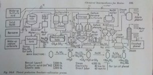

دوستان کسی فایل شبیه سازی واحد تولید فنل بروش سولفوناسیون بنزن رو داره
یا مقاله ای ،کتابی، اطلاعات عملیاتی....
من یک ماهه همه جوره دنبال اطلاعاتم پیدا نمیکنم:cry::(
AMIN_XCD

مرسی از کمکتون
ولی مشکل اینجاست که این فرآیند توی ایران انجام نمیشه
و مشکل دیگه اینکه من PFD فرایند رو دارم
ولی اطلاعاتی برای اوکی شدن شبیه سازی ندارم:(
تقریبا میتونم بگم فقط میشه تجهیزاتو از روش فهمید
به نظرتون چجوری مقاله ای پیدا کنم؟:redface:

خب دوست من ... در pfd اطلاعات جریان ها هست و شما می تونید از روی pfd کل پلنت رو شبیه سازی کنید و با مقایسه جریان های خروجی اصلی صحت شبیه سازی تون رو مشخص کنید ....
خب مشکل من همینه که پی اف دی کامل نیست
اگه درست تر بخوام بگم فقط جا نشینی تجهیزاته نه اینکه مثلا دما و فشار
P O U R I A
این اون چیزی که من دارممشاهده پیوست 156716
بله .. درست میگید .. pfd شما فقط چینش تجهیزات رو داره ... من یه سرچی میکنم ... شاید بتونم چیزی برای شما پیدا کنم ....
