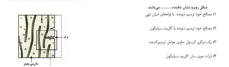

خوبه عکسشم گذاشتما
نسترن خانم دقت کنید!سمت چپ عکس پایین
سمت چپ پایین نوشته دیاگرید پوسته بتنی!ننوشته ضربدریه ! اکی اکی حله...

چرا گزینه چهار#5714 هم شده دیاگرید مگه نباید ضربدری باشه
