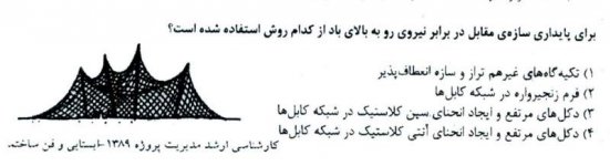

اولی 2 فک کنم- آخه دکل ها که نیروی عمودی رو تحول میکنن و اتصالشون به پی مفصلیه....انحنای مضاعف کابل ها باعث میشه با نیروی رو به بالای باد مقابله کنن

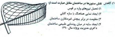

سوال دومم من یه سوال دیگه مث همینو پرسیده بودم - دوستان گفتن میشه تحمل نیروهای وارد بر قوس یعنی گزینه 1
خب منو قانع کردی که ستون ها تنش ثانویه تحمل نمی کنن و فقط وزن قوس ها رو تحمل می کنن.

اولی 4/دومی 1
