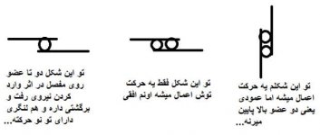

عزیزم خب از یادگرفته هات ب مام بگو ..البته برای خرپا یکی از بجه ها ی فرمول داده بود ک منم ناپایداری پایداریشو حل میکنم اما قاب اوو اون سوال ک میکی ن
منظورت از قاب چیه؟؟؟
به من یه فرمول داره ک هم تو خرپا ج میده هم تیر هم قاب
درجه نامعینی میشه :مجهولات -معادلات
معادلات : معادلات تعادل+معادلات شرط
این شرط چیه میگه :اگه 1)مفصل میانی : چند تا عضو داشته باشیم ک به یه مفصل ختم بشن میشه ...تعداد اعضا-1 ...یعنی اگه 4 تا عضو به این مفصل رسیدن میشه 4-1=3
2) برد مکانیزم میانی : این یکم خاصه باید براش عکس بزارم تا متوجه بشیدUntitled.jpg در نتیجه به اعضای هر حرکت شما با معادله تعادل جمع میکنی...
معادلا مجهول هم : واکنشهای تکیه گاهی + مجهولات کادر بسته *3
واکنشهای تکیه گاهی ک بسته به سازتون داره ک تکیه گاهش چیه...
مجهولا کادر بسته هم همون قابهاست ک هر فاب بسته میشه 3 تا
اینهارو بدست اوردی از هم کم میکنی درجه نامعین معینی در میاد...

ممنون مفید بود....اونجاش که نوشتی هر قاب بسته میشه 3 تا مجهول و توضیح میدی ؟منظور از قاب بسته چیه؟چرا 3 تا مجهول داره؟

وااای سخته من برای پایداری خرپا
N=m+r-2j
بلدم ک فک کنم بلدن همه
اینو نگرفتم امااا مرسی عارفه جون.
