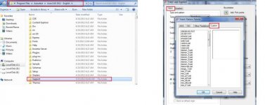

سلام دوست عزیز.سلام وقت بخیر..چه جوری از hachهایی که دانلود میشه استفاده کنیم..باید جای خاصی کپیش کنیم؟

برای وارد کردن هاشور های جدید به این ترتیب عمل کنید:
ابتدا هاشورهای دانلود شده رو در پوشه \Program Files\AutoCAD ......\Support ، کپی کنید.بعد کد رو باز کنید و از مسیر hatch\pattern\Hatch Pattern palette\custom ، هاشور های جدید رو مشاهده و استفاده کنید.

فقط یه سئوال :فرمتشون چی هست؟؟؟من تو سایتی که گذاشته بودین رفتم..فقط تونستم با فرمت gifذخیره کنم

خوب فرمتشون (PAT.) هست و به هیچ عنوان نباید تغییر کنه .من خودم یک سری هاشور دارم که براتون قرار می دم که اگه به همین ترتیب که میگم انجام بدین مدلهای جالبی رو توی کد براتون ایجاد میکنه.
ببینید شما فقط کافیه :
محتوای پوشه ای رو که گذاشتم در محل نصب اتوکد،پوشه (support) کپی کنید و بعد در اتوکد از فرمان هاشور از قسمتی که مدل هاشور ها رو انتخاب میکردید ،گزینه custom ،ازشون استفاده کنید.
