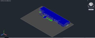

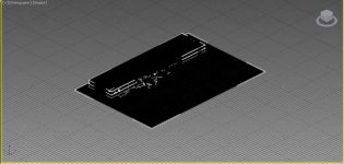

با سلام خدمت شما دوستان و مهندسان عزیز
عزیزان من یه فایل سه بعدی شده در اتوکد را اکسپورت کردم با پسوند fbx توی تری دی بازش کردم و میبینم همش مشکی شده .....راه حلی هست که مشکی نشونشون نده ...... عکس هاشونم ضمیمه کردم ببینید لطفا.

ممنون مهندس یه بار دیگه فایل کد رو اکسپورت کردم با این تفاوت همه تیکا رو برداشتم جز تیک ابجکت و وقتی وارد مکس بردمش دیگه مشکی نشون ندادش و یه زنگ تقریبا کرم مانند حجم به خودش گرفته بود.سلام
حجمتون رو ادیت پلی کانورت کنید و پلی گان مورد نظر رو انتخاب کنید و گزینه ی فلیپ رو بزنید تا جهت نرمال صفحه عوض بشه و سیاهی برطرف بشه.
