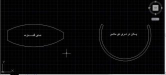

sahar-architect
یه پوسته توی کار هست که نمای گسترده ش به صورتیه که گذاشتم و طبعا پلانش یه خط به ضخامت 30 سانته
اما توی 3بعدی پلانش به صورت نیم دایره ست
چون جزئیات خیلی ریز و زیادی روی این نما هست نمیشه توی خود مکس مدلش کنم و باید مستقیم از کد ایمپورت کنم
حالا ایا راهی هیت که یه صفحه صاف رو توی مکس به این صورت خم کرد؟

Zancanaro
متخصص 3dMAX
خوب این حجمو به راحتی میشه با اتوکد انجام داد--من اتوکدیشو میگم توی تردی مکس هم این روش هست- ولی اتوکد سریعتر وکار رو تمیز درمیاره!
طبق تصویر
sahar-architect
ممنون اما این اون نمایی که من میخوام رو نمیده!
جزئیات گره چینی زیادی روی این نما هست و جز در حالت گسترده ش جور دیگه ای در نمیاد
