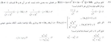

جواب سوال مشتق جهتی رو توی صفحه 5 همین تاپیک میتونی پیدا کنی.

من این تعریف مشتق سوئی رو تا بحال استفاده نکرده بودم.چرا tu به مقادیر اولیه اضافه میشه؟دوست عزيز براي بدست اوردن مشتقات جهتي دو ضابطهاي كه در نقطه تغيير ضابطه مقدار مشتق جهتي خواسته ميشه بايد از تعريف مشتق جهتي استفاده كنيد.
يعني از عبارت پايين وقتي t به سمت صفر ميل ميكنه حد بگيريد. ( x0 و y0 همون مبداء يعني (0،0) هستش.)
f(x0+tu1,y0+tu2) -f(x0,y0) } /t }
پاينده باشيد....
خانوم مهندس در واقع قرار هستش كه در جهت يك بردار مشتق بگيريم پس بايد معادله تابع داده شده رو بر حسب بردار داده شده و نقطه معرفي شده بنويسيم.من این تعریف مشتق سوئی رو تا بحال استفاده نکرده بودم.چرا tu به مقادیر اولیه اضافه میشه؟
مثل همیشه عالی....خانوم مهندس در واقع قرار هستش كه در جهت يك بردار مشتق بگيريم پس بايد معادله تابع داده شده رو بر حسب بردار داده شده و نقطه معرفي شده بنويسيم.
اگر U=(u1,u2) هادي بردار مورد نظر باشه و X0,y0 مختصاتي باشه كه در اون مشتق جهتي خواسته شده باشه داريم:
معادله پارامتري بردار رو در نقطه مورد نظر مينويسيم :
x=x0+tu1
y=y0+tu2
حالا تابع f(x,y) داده شده ر بر حسب متغببر هاي جديد تشكيل ميديم بعني:
f(x0+tu1,y0+tu2)
پاينده باشيد....
