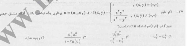

milad85me
با سلام
فایلی که ضمیمه کردم سوال مشتق جهتی کنکور پارساله، کسی میدونه چه جوری حل میشه؟
از تعریف مشتقات جزیی که میرم مشتقات نسبت به x و y صفر میشه و در نتیجه گرادیان تابع صفر بدست میاد و در نتیجه مشتق جهتی هم باید صفر باشه، ولی همچین گزینه ای وجود نداره:confused:
    14.1 کیلوبایت · بازدیدها: 0
P aYa M
با سلام
دوست عزيز براي بدست اوردن مشتقات جهتي دو ضابطه‌اي كه در نقطه تغيير ضابطه مقدار مشتق جهتي خواسته ميشه بايد از تعريف مشتق جهتي استفاده كنيد.
يعني از عبارت پايين وقتي t به سمت صفر ميل ميكنه حد بگيريد. ( x0 و y0 همون مبداء يعني (0،0) هستش.)
f(x0+tu1,y0+tu2) -f(x0,y0) } /t }
پاينده باشيد....

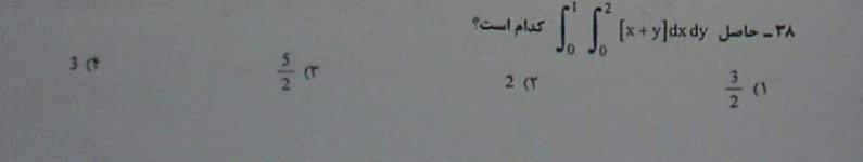

milad85me
مشاهده پیوست 36559
شما چجوری این رو حل میکنید؟
اگه ناحیه انتگرال گیری رو رسم کنید یک مستطیل به طول 2 و عرض 1 خواهد بود.
خطوط x+y=0 و x+y=1 و x+y=2 و x+y=3 ناحیه انتگرال گیری به سه قسمت تقسیم می کنند.
اگر D1 ناحیه بین خطوط x+y=0 و x+y=1 باشد مقدار تابع روی این ناحیه صفر میشود.
اگر D2 ناحیه بین خطوط x+y=1 و x+y=2 باشد مقدار تابع روی این ناحیه 1میشود . مقدار انتگرال روی این ناحیه برابر مساحت ناحیه D2 است که یک متوازی الاضلاع با قاعده و ارتفاع واحد است.
اگر D3 ناحیه بین خطوط x+y=2 و x+y=3 باشد مقدار تابع روی این ناحیه 2 میشود . مقدار انتگرال روی این ناحیه دو برابر مساحت ناحیه D3 است که یک مثلث قائم الزاویه به قاعده و ارتفاع واحد است.
بنابراین مقدار انتگرال برابر است با:
2=(1*1*0.5*2)+(1*1)+0
P aYa M
مشاهده پیوست 36559
مهندس جان يه توصيه بهت ميكنم تو كل مسائل رياضي بهش توجه كن.
علامت [ ] در رياضي به معناي ( ) هست مگر اينكه در ادامه سوال گفته بشه كه منظور از [ ] جزء صحيح هستش.
من با رعايت نكردن اين موضوع يه تست رو پارسال از دست دادم.
اين تست هم با توجه به اينكه توضيحي راجب [ ] نداده پس همون ( ) هست. يه تست ساده انتگرال دوگانه و جواب گزينه 4 ميشه.
پاينده باشيد....
P aYa M
در صورتي كه در صورت سوال ذكر ميشد كه منظور از [] جزء صحيح هست مسئله رو به روش ترسيمي حل ميكرديم:
1)محدوده انتگرال گيري رو رسم ميكرديم
2)ناحيه رو با خطوط x+y=k و (K عضو اعداد صحيح) تقاطع ميداديم تا يك ناحيه كلي كه در اول داشتيم به چند زير ناحيه تبديل بشه كه از تقاطع خطوط x+y=k با ناحيه كلي بدست ميان.
3) مقدار [x+y] در هر ناحيه (بين دو خط) برابر با k كوچكتر بدست مياد.
4) انتگرال را به تعداد ناحيه هاي بدست امده باز ميكنيم و در هر انتگرال بجاي [x+y] مقدار انرا مينويسيم.
5) (انتگرال K dx dy ) هم همان ( انتگرال k dA ) است و به معني k برابر مساحت ناحيه است.( معمولا مساحت ها در اين حالت مساحت اشكال ساده هندسي است كه به راحتي از روي شكل ترسيمي بدست مياد)
6)جواب نهايي از حاصل جمع مقادير بالا بدست مياد.
در اين حالت جواب 2 بدست مياد.
پاينده باشيد....
