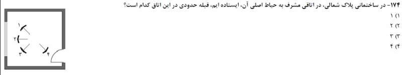

پلاک شمالی چجوری میشه؟ یعنی شمالش پلاکه یا جنوبش
میشه یکی کامل توضیح بده؟ در مورد اینکه حیاط کدوم ور میوفته و اینا...
پلاك شمالى تو ضلع شمالى خيابونه ( بهش مى گن در توى حياط) پلاك جنوبى تو ضلع جنوبى خيابون( بهش مى گن در توى ساخت).
نه خوشم اومد یه پا مهندسی
اره سمانه خانوم درست فرمودنند و شماره یک فکر کنم جواب درست باشه
4.....
اگه منظورش از مشرف بودن به حیاط اصلی،یعنی از جلو وارد اتاق بشیم 4 ولی اگه برعکس باشه ، همه گزینه ها درست می شه و در کل سوال نقص فنی داره!یا توجه به زاویه انحراف های خیابان ها به شمال .
اصولا ساختمانی را شمالی میگویند که ورودی آن از گذر به داخل حیاط باز میشود و شمال ملک به پلاک مجاور ختم میشود.
پلال جنوبی ساختمانی است که ورودی آن از گذز به داخل سطح اشغال بنا باز میشود و حیاط در شمال ملک است.
در ساختمانهای شمالی سازه از سمت جنوب (حیاط) نور مستقیم و از سمت شمال نور غیر مستقیم(از نورگیر) دارد.
در ساختمانهای جنوبی ملک از هر دو طرف نور مستقیم دارد .
در سازه های جنوبی میزان سطح اشغال مفید طبقات بدلیل عدم نیاز به نورگیر اضافی بیشتر از نمونه شمالی است و آپارتمانها مرغوب و معمولا گرانتر است.
تعداد پارکینگهای قابل ایجاد هم معمولا یکی یشتر است.
ساختمانهای باصطلاح دوکله نحوه ساخت معمولا مشابه سازه های جنوبی است اما نحوه قرار گرفتن سازه دز شمال یا جنوب زمین بستگی به فرم غالب محله و نقشه های تفصیلی گذر دارد.
این نوع سازه ها اگر دارای شیب مناسب و اختلاف سطح زیاد دو طرف حداقل 1.1 باشند قابلیت ایجاد دو پارکینگ روی هم بدون رمپ را داشته و بسیار مناسب هستند.
در ساختمانهای شرقی و غربی هم نحوه تعیین نوع قرار گیری ساختمان و محاسبه آن تابع طرح تفصیلی محل میباشد و میتواند مشابه جنوبی یا شمالی باشد
تعیین نوع قطعه ، با توجه به گذر مجاور آن صورت میگیرد مثلا قطعه ایی که گذر در ضلع شمال آن باشد چون درجنوب گذر قرار دارد جنوبی نام دارد و اگر گذر در ضلع جنوب آن باشد چون در ضلع شمال گذر قرار دارد شمالی نام دارد و ...
ولی اگر قطعه ای دارای دوگذر بود(اصطلاحا دوکله ) کدام گذر ملاک تعیین شمالی یا جنوبی بودن است؟
بازهم فرقی نمیکند فرض کنید در اضلاع جنوب و غرب یک قطعه زمین گذر وجود دارد در اصطلاح مهندسی به این قطعه شمالی - شرقی گفته میشود چون قطعه مذکور در ضلع شرق ، گذر غربی و در ضلع شمال گذر جنوبی قرار دارد.
قضیه ی ورود به حیاط و ورود به ساختمان چی میشه؟؟؟؟
در این قطعات معمولا طبقه همکف پارکینگ بوده و از طریق راه پله بدرون ساختمان راه ورودی تعبیه میگردد و برای دسترسی به حیاط از داخل ساختمان میتوان وارد شد و یا از طریق پارکینگ

جوابش اینه :"باتوجه ب پلاک شمالی بودن ساختمان، حیاط در سمت جنوب واقع است.بر این اساس پنجره اتاق در سمت جنوب بوده و گزینه یک راستای جنوب غربی قبله را نمایش میدهد"

این قسمت ک نارنجی کردم با توجه به توضیحات samaneh.mhsn و شما puyan khan
اشتباه نشده؟؟
خب پس باید ورودی اونم از تو حیاط باشه ک اینجوری
توی جواب:باتوجه ب پلاک شمالی بودن ساختمان، حیاط در سمت جنوب واقع است.بر این اساس پنجره اتاق در سمت جنوب بوده و گزینه یک راستای جنوب غربی قبله را نمایش میده
بر این اساس پنجره اتاق در سمت جنوب بوده "این قسمت جواب چجوری ب نتیجه رسید؟
دوست عزیز مگه 1 گزینه درست نیست ؟؟؟؟؟؟ببین وقتی پلاک شمالیه اول میریم تو حیاط بعد تو خونه خوب حالا که تو خونه ایم اتاق سمت جنوبه که نور حنوب بگیره خوب قبله هم که جنوب غربیه پس 1 جوابه

درسته من اشتباه کردم میشه پلاک جنوبی حیاط هم در سمت جنوب این بنا.......
samaneh.mhsn
IMG_3546.jpg عزیزم من سعی کردم همه ی حالتای ممکنو واست بکشم. می بینی که اصلن همیشه حیاط جنوبه، فرقی نمی کنه پلاک چطوری باشه. تنها نکته ی این سوال هم این بوده که با توجه به این اطلاعاتی که بهت داده شمالو پیدا کمی و از روش قبله رو. اینا با یه تسلط جزیی روی ضوابط شهرداری به راحتی حل می شن. :)
نام گذاریشونم بر اساس جاشون نسبت به گذره، اگه شمال گذر باشن، شمالی، جنوب گذر باشن، جنوبی، سر نبش باشن و شمال و شرقشون گذر باشه، جنوبی غربی می شن.... و به همین ترتیب.
