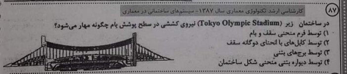

ی تعریف از سازه معلق میخوام که بتونم درست تشخیصش بدم
ممنون!
و ی توضیحی درباره این سوال
مشاهده پیوست 230534
ببین شهید جان تو این سوال گفته چطور مهار شده ، یعنی توسط چی نگه داشته شده و میشه گزینه 4
این نمونه رو ببین .. هر وقت کابلات این مدلی باشن .. میشه کابل معلق
http://www.irannaz.com/user_files/image/image8/0.797558001291590601_irannaz_com.jpg
ولی هر وقت این زیری باشه میشه متکی بر کابل
http://www.irannaz.com/user_files/image/image8/0.799207001291590601_irannaz_com.jpg
به شکل کابلش توجه کن
شهید یوسف الهی
ممنون
یعنی سقف تاثیری نداره توی نگهداشتن کابلا؟؟؟؟
اره توی پلها میدونم چجوری ولی واسه سقفا نمیتونم تشخیص بدم؟ مثلا سقف ورزشگاه مونیخ از نوع معلق؟؟؟

مونیخ شبکه کابله ( در دو جهت انحنا داره)
ghasedakkk
ممنون الان سقف معلق چجوریه؟؟؟؟ توی تستا هست به طور دقیقا نمیتونم تشخیص بدم فقط از طریق رد گزینه به جواب میرسم!
TNYCHBaWdLPDCf4rbKMCWW43.jpg این یه جمع بندی خیلی خوبه که تو جزوه دکتر سروش نیا بیان شده. برای دیدن نمونه هاش هم بهترین منبع کتاب درک رفتار سازه هاست.
هانی25
ممنون
من اون عکسارو گذاشتم ک قیافه ی کابلا رو نشون بده
وگرنه تو سقف هم داریم
برای اینجور سوالا ک بتونی تشخیص بدی دقیقا از چ نوعی هستش باید نمونه موردی دیده باشی.. چون معمولا عکسا ناواضح .. قبلا دیده باشیش خیلی کارت راحت تره
مثلا اگه اشباه نکنم کارخانه ی رنو سقفش متکی بر کابله و کابل ها توسط ستون هایی مهار شدن
تو مبحث کابل باید اول تشخیص بدی از چ نوع کابلیه متکی یا معلق بعد ببینی توسط چی مهار شده

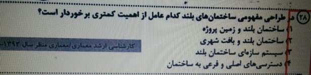

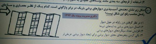

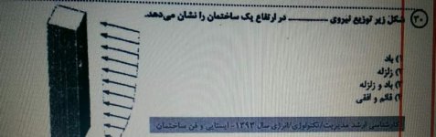

بچه ها جواب این سه سوال چیه
کسی میتونه با ذکر منبع بگه لطفا

سلام عزیزم
جواب سوالاتو که میدونی ، تو جزوه سروش نیا هستش ، اما گفتی منبع معرفی کنیم ، واسه معماری میتونم راهنمائیت کنم که از پاسخنامه مرکز معماری استفاده کنی،منابع رو اکثرا ذکر کرده.
البته مسلم هستش که تو برخی سوالات جزوات استادی رو معرفی کردند که در اون موسسه تدریس میکنن..
برای سوال 28 _طراحی مفهومی ساختمان های بلند _دکتر محمود گلابچی -صفحات 17 و 18
اگر تو باشگاه نیست پاسخنامه های مرکز معماری _ همینجا بهم اعلام کن که آپلود کنم، بقیه هم استفاده کنن، من 93 و 92 معماری رو دارم ،پاسخ هاش جامع هستش.

جواب این سه سوال هم میشه خودت بدی اخه استاد دو بار جواب دادن هر بار یه گزینه رو زدن گیج شدم کدوم درسته

پاسخ 50: 4
پاسخ 28: 4
پاسخ 30: 1
الان میبنم سوالای سال 93 رو هم جزوت داره، اما شماره سوالات شما فرق داره !! جزوه تابستانه امساله؟
البته من با اعداد جوابت رو ندادم، سوالات رو چک کردم، سوال 30جزوه شما سوال 31 جزوه منه.

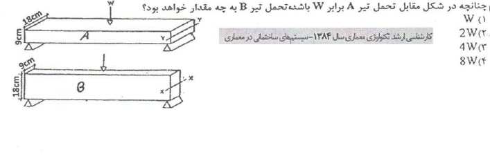

بچه ها میشه راه حل این سوال بگین
Aytakin91
معیار مقاوت یه تیر برابر هس با ممان اینرسی تقسیم بر حداکثر فاصله از تار خنثی تقسیم .......................چون هردوتا تیر مستطیل اند حداکثر فاصله از تار خنثی میشه h/2 .....حالا اگه ممان رو تقسیم بر این کنی میشه مقاوت هر تیر ..بعدش که واسه هر تیر حساب کردی اینو جفتشون به هم تقسیم میکنی تا مقاوت تیر دومیه به دست بیاد.......ممان اینرسی تیر مستطیلم معلومه دیگه من نتونستم روابط ریاضیشو بنویسم...:D
* Nafise *
مرسی همشهری :gol::gol::gol::gol: نمیدونستم باید تقسیم بر حداکثر فاصله از تار خنثی کنم
