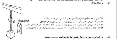

کمک توضیح دربره این دوتا سوال
مشاهده پیوست 230907
این دوسوال یکی از غیر استاندارد ترین سوالات در کنکور بوده، چون بیش از حد لازم زمان میبره تا حل بشه وبه قول استاد سروش نیا میتونسته کاملا اعتماد به نفس اون فرد رو پائین بکشه .
جواب سوالات رو که میدونین ، عصر کنکاش این دوسوال رو اگر اشتباه نکنم به روش کلاسیک حل کرده ، که این هم زمان بره ...ولی بازهم از نظر من مفهوم بودن مخصوصا سوال 57 .ولی هردو سوال قلق دارن. در این سوالات شما باید مفهوم گشتاور رو درک کرده باشید. نمودار خمش و برش رو کاملا بلد باشید و بتونید ترسمیشون کنیدو واکنش های تکیه گاهی رو درست در شکل قرار بدین. البته در این سوالات فقط نیاز به نمودار برش دارید. من از طریق روش سریع توضیح میدم، که توضیحات استاد سروش نیا هستش، اگر از این راه نمیتونین متوجه بشین وسخت هست از بچه ها بخواین که روش کلاسیک یا روش انتگرالی رو توضیح بدن، چون من هم به این روش استاد سوالات رو حل میکنم. ولی به هر حال زمان بره و نیازمند این هستش که شما قبلا به این مباحث تسلط داشته باشید.
سوال 56) سوال عددی هستش پس باید نمودار برش بکشیم، برای نمودار برش ما نیاز به واکنش تکیه گاهی داریم. بار گسترده تبدیل به بار متمرکز میشه ، 2x4=8 ، جای این بار متمرکز در وسط قرار میگیره. (بارنگ صورتی معلوم کردم). برآیند نزدیک به 20knهستش .چون برآیند بیرون میوفته ،پس واکنش های تکیه گاهی الاکلنگی میشن، سمت راست میشه بالا ، سمت چپ پائین.
برای پیدا کردن اعداد واکنش های تکیه گاهی بهترین راه کوبل هستش ،نداریم پس از گشتاور استفاده میکنیم(به طور مثال گشتاور در وسط) .
20x2=40 ، چهل تا گشتاور تولید میکنه. 8x2=16 ، شونزده تا گشتاور تولید میکنه. 24=8+16 ، واکنش سمت چپ باید جوابگوی این 24 باشه پس واکنش سمت چپ میشه 6. (چون فاصله 4 بود واکنش 6 شد) .
20تا پائین ،8تاپائین و6تا پائین میشه 34 ، پس مقدار واکنش سمت راست (غلتک) 34 میشه.
بقیش هم کشیدن نموداره که فکرمیکنم بلد باشین. وقتی این اعداد بدست بیاد کشیدن نمودارش سخت نیست.

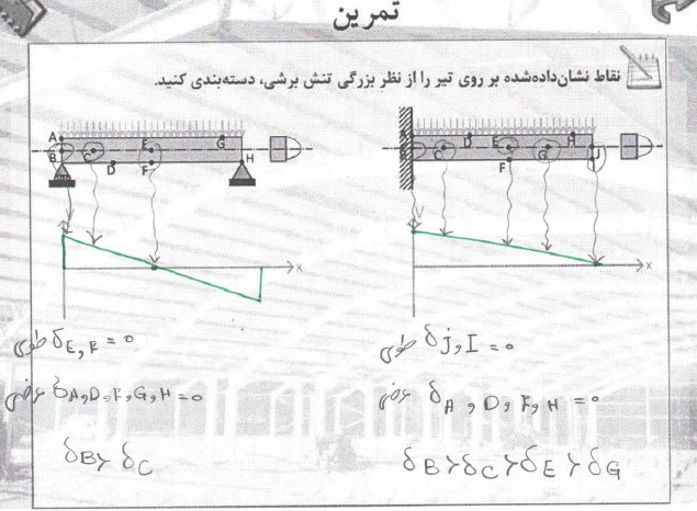

ملاک تفکیک تنش عرضی و طولی چیه؟
توی کتاب خوندم تنش برشی عمودی در جان تیر و تنش برشی افقی در بالهای تیر اثر میکند
میشه این تمرین برای من توضیح بدین مرسی
سلام، در تمرین های خمش، در فصل قبلش مثل این تمرین داشتیم ، منتهی کمی فرق داره . در مقایسه تنش خمشی یک چشممون باید به طول باشه یک چشمون به عرض ، طول یعنی نمودار گشتاور خمشی و عرض یعنی فاصله از تار خنثی . در این مثال مقایسه تنش برشی هستش ، طول یعنی نمودار نیروی برشی وعرض یعنی فاصله از تار خنثی.
برای سمت چپ: نمودار نیروی برشی تیر رو میکشیم ، جاهایی که صفر میشن رو مشخص میکنیم . الان در نمودار نگاه کنید نقاط E و F صفر شدن. از نظر عرضی اونهایی که بالا هستند یا پائین هستن صفر میشن.(یعنی A,D,F,G,H)
C و B شرایطشون یکسانه ، یعنی هردو روی تار خنثی هستند، پس از نظر طولی مقایسشون میکنیم ، که B از C بزرگتره. تمرین سمت راست هم به همین صورته.

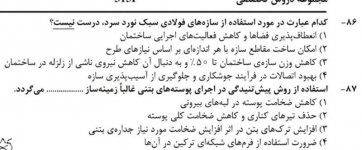

86 دو میشه...بقیشم بگم الان...یه لحظه صب کنین
86مطمئنید 2میشه?
4نمیشه?اخه گفته اتصالات جوشکاری اما اتصالات قاب فولادی نورد سرد پیچ خودکار یا سر مته ایه?
86 می شه 2 ، البته من نمی دونم جوشکاری توی LSF چجوری اومده ، ولی 2 خیلی غلطه...
87 می شه 2 ، متن کتابه...

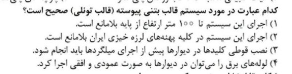

اون سوال کناری ش هم می شه 2 ، قالب تونلی 50 متر می تونه ساخته بشه ، پریزها بعد میلگرد گذاری اجرا می شن و لوله های برق فقط می تونن عمودی اجرا بشن تو دیوار ، پس سه تا گزینه رد می شه ، ضمن اینکه گزینه 2 متن مستقیم کتابه...
62(فک کنم 62 باشه ، اون که در مورد قالب تونلیه) ، اولا پیش ساخته نیس (1 و3 رد شد) ، ثانیا ستون نداره (2 رد شد)، پس 4 درسته!
64 می شه 2 : حداقل 4 طبقه نه ، حداکثر 4 طبقه!!!
65 می شه قالب تونلی ، بعلت اینکه متقارن ساخته می شه و خیلی خیلی نامعین هست از لحاظ سازه ای ، پس بهترین پاسخ لرزه ای رو میده!
66 می شه 2 ، قوس های بزرگ قابل اجراس ، قوس های کوچیک نه ، یه عکس تو کتاب فناوری نوین هست که عکس یه ساختمان ICF با قوس بزرگ رو نشون می ده...
67 هم که مشخصه ، بتن شاتکریت روی شبکه میلگرد پاشیده می شه...پس 1...
68 هم ، با توجه به اینکه دیوار باربر داریم تو روش قالب تونلی ، نه میتونیم جابجاش کنیم ، نه پارکینگ خوب از توش دربیاریم ، پس 3!

86مطمئنید 2میشه?
من دقیقا از تو کتاب فناوری های نوین ساختمانی خوندم گفتم.ببینید جوشکاری نداره و لی در هر حال اتصالات از آسیب پذیری سازه جلو گیری میکنه...اما دقیقا تو معایب این سیستم گفته مقاطع بایستی مدولار باشه ابعاد و اندازه هاشش پس امکان ساخت مقاطع با هر ابعاد و اندازه ای امکان پذیر نیست!

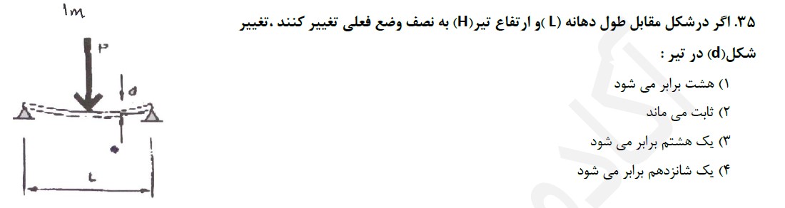

تغییرشکل تیر با توان سوم دهانه (اگه بار متمرکز باشه) نسبت مستقیم داره پس یک هشتم برابر میشه
با ممان اینرسی هم نسبت عکس داره، و چون ممان یک هشتم شده، تغییرشکل هشت برابر میشه
پس درکل تغییر شکل ثابت میمونه
* 12 / [I = [b (h)3
اون 3 که نوشتم توان h یا همون ارتفاع مقطع س، h که نصف بشه ممان یک هشتم میشه
درسته. گزینه آخر رو کژتابی و غلط نگارشی بگیرین، می خواسته بگه چون جوشکاری نداریم، خطاهای ناشی از اونم نداریم. در مورد مقاطع محدودیت مهم تری هم داره، از یه حدی که بزرگتر و سنگین تر بشن اصلاً نمی شه با نورد سرد ساختشون.
بقیه سؤالارم اومدم جواب بدم که دیدم بچه ها زحمتشو کشیدن. فقط: 65 رو که می گین قالب تونلی رفتار لزره ایش مناسب تر از بقیه س، از روی منبعی جواب میدین یا با همین استدلال فقط. چون قالب تونلی به شکل خالص، یکی از معایبش همینه که در راستای یه محور بسیار صلبه و در راستای عمود بهش ضعیفه. چون دیوارهای باربر مربوط به خود سیستم موازی با همن، برا تکمیل پایداری دیوار برشی رو در راستای عمود، به سیستم اضافه می کنن. ضمناً شکل پذیری این سیستم ناچیزه. اگه خودم باشم می زنم سیستم پیش ساخته بتنی. با این حال اگه جواب سنجش این بوده یا منبعی این طوری گفته من ادعایی ندارم شب کنکوری:confused:
68 هم نیت سؤال قطعات قالب بوده گویا، چون عملاً توی هر سیستمی بتن ریزی انجام بشه دیگه نمی شه ابعاد رو تغییر داد. ولی در مورد icf خودش میگه که تغییر شکل و ابعاد همون قالب ماندگار ساده س. توی قالب تونلی همونم میگه سخته(ص111)

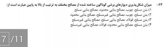

این دو تا سوال احیانا جوابشون اشتباه نیست?

اونقدی که من بلدم، جواب 1 گزینه 2 میشه، 2 هم 3 میشه :surprised:
اره الاله جون درسته سال پیش اقای سروش نیااین جوابای شما رو داده بعد امسال جواباش اینی شده که تو عکس زدم!حتما اشتباه شده
