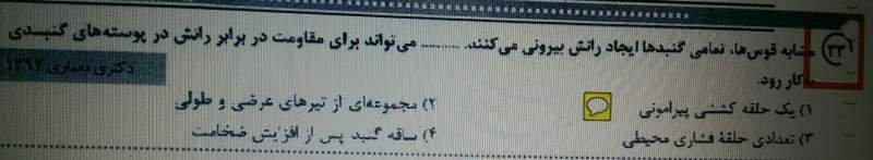

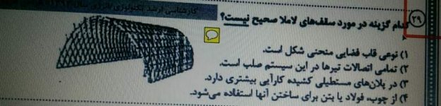

جواب این دو تا سوال رو یکی میگه لطفا

من جواب دکتری خریذم نوشته یک ولی لب تابم سوخته نمیتونم چک کنم اما یکو زدم میخونمش یک منطقی تره
اره یک باید به نظر درست باشه اما چون اقای سروش نیا هیچ وقت اشتباه نمیکنه رفتم تو شک
منم موافقم که یک میشه اما اقای سروش نیا تو جوابش گزینه 3رو زدن!!!
احتمالا اشتباهی غیر عمد در مشخص کردن گزینه درست پیش اومده !
همون طور که مهندس shezeh میگه جواب گزینه 1 هستش. با این منطق که پای گنبد پوسته ای اگر گنبد نیم کره تا یک چهارم کره باشه ، رانش بیرونی داره و نیرو هایی که از پای قوس به حلقه ی پیرامونی وارد میشه به سمت بیرونه که در نتیجه، حلقه پیرامونی باید مقاومت کششی داشته باشه تا در مقابل رانش بیرونی مقاومت کنه، پس یک حلقه کششی پیرامونی میخواد.
اما،فکر میکنم، اگر گنبد ما شبی گنبدای نار ، گنبد عربی یا پیازی شکل باشند در پاشنه گنبد بخاطر مقطع خاصی که داره رانش داخلی داریم و حلقه فشاری خواهیم داشت. ام چون در صورت تست به چنین جزئیاتی اشاره نشده فرض بر حالت معمول گنبد هستش.
با این حال تا استدلال دکتر رو نشنویم، ترجیحا جای کمی شک هست.

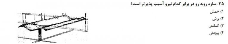

سازه ورق تاشده در برابر کدوم نیرو آسیب پذبر تره ؟
پیچش یا کمانش ؟
من اینجا خیلی از اون سوالا پرسیدم....دقیق یادم نیست....چند صفحه قبل تر برین میبینین ....به نظر منم آقای سروش نیا اشتباه نمیکنن....یا حداقل یکی دوتا فوقش....ولی از یه مجموعه تست 8 تا اینا غلط درآوردم تا اونجایی که شک کردم پاسخنامه مال اون مجموعه تست باشه!!!!
به نظر منم سوال 33گزینه 1 میشه.....و اونیکی سوال 29 هم فک کنم کلید سوالا گزینه 2 رو زده بود ولی من مطمئن بودم گزینه 3 درسته
پیچش یا کمانش ؟
در مورد شکل فکر کنم کمانش بشه چون چهاربخشی هست در برابر پیچش مقاومت داره ،(دو بخشی ضعیف در برابر پیچش)ولی یکی از جزوها نوشته بود ضعیف در برابر پیچش.
پیچش یا کمانش ؟
تا اونجا که من بلدم درسته که افزایش ارتفاع سازه ورق تاشده باعث افزایش مقاومت خمشی میشه،اما تا یه حدی،از حد که بگذره خطر کمانش وجود داره
اما تو شکلی که شما گزاشتین چون ورق تاشده نقش یه سایبان طره ای داره خطر پیچش داره
بله، جواب پیچش میشه، اما خوب در مقابل کمانش چطور مقاومت میکنه ؟ این یکم برام نا معلومه !؟ ممنون میشم اگر بگید.
(به نظرم در هر دو سمت سازه تگیه گاه داشته باشیم، یه طف ستون و اون طرف روی دیوار)

mary p میگه چون چهار بخشی شده در برابر کمانش مقاومت میکنه، اگر امکانش هست برای اطلاعات بیشتر منبع دقیقشو معرفی کنید.
مهندس
صفحه 243 و 244 کتاب پوسته و سازه های ورق تاشده و شکل صفحه 244 قسمت بالا(6-19) لبه ای که بر می گرده به عنوان سخت کننده هست،از منبعی نگفتم ممکنه درست باشه و ممکنه غلط استدلال خودم بود.
mrsetareh
بله دقیقا 17 - 18 صفحه جلوتر در مورد همین تصویر توضیح داده. و در توضیح هم همون طوریه که گفتید.

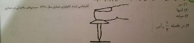

جواب این سوال رو کسی با ذکر منبع میدونه
عزیزم روی سوال نیوفتاده...فک کنم روی سوال تمرکز تنش باشه....که انتها میشه....تو نقاط نوک تیز....سوراخ ها....و یه جای دیگه که یادم نمیاد:redface: منبع:جزوه سروش نیا
