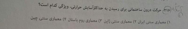

بچه ها واقعا هیچ کس بلد نیست این سوالارو!!!بچه های انرژی که حتما بلدن

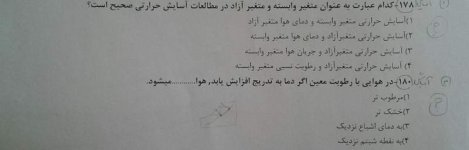

198. 3
اگر هوایی را سرد کنیم، رطوبت نسبی آن افزایش می یابد. به حدی که اگر این رطوبت نسبی به 100% برسد دیگر هوا ظرفیت نگهداری آب را نخواهد داشت و بنابراین پدیده میعان اتفاق می افتد و دقیقا به همین دلیل است که در فصول سرد سال بارندگی بیشتر رخ می دهد.

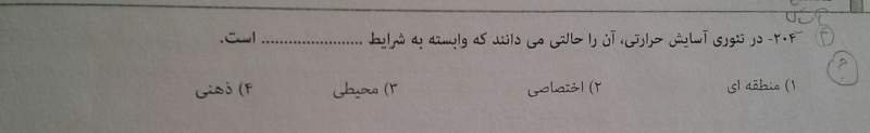

204. 4
در طراحی ساختمان و مسائل تکنیکی آن، آسایش حرارتی انسان به موقعیتی اتلاق می شود که انسان از نظر ذهنی و فکری در شرایط آسایش حرارتی قرار دارد. عقیده بسیاری از محققین فن بر آن است که "خنثی بودن حرارتی" تعبیر دقیق تری از آسایش حرارتی است. چرا که در چنین محیطی بدن انسان نه احساس سرما می کند و نه احساس گرما و نه احساس ناراحتی موضعی ناشی از تابش نامتقارن، کوران هوا، کف سرد اتاق، لباس ناهمگون و ...

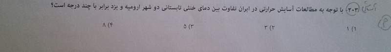

203. 3 جواب تشریحی نداره

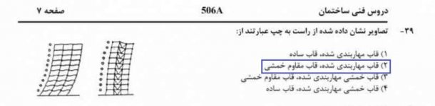

بچه ها کسی جواب تستای طاق و کنبد واسه جزوه سروش نیا چک کرده ببینه درستن یا نه چون فکر میکنم بعضی هاشون اشتباهن؟؟؟؟؟
اون تست هایی که خودشون جواب میدن ،چون با دلیل حل میشه تا الان نشده غلطی باشه ، حداقل من ندیدم، مگر اینکه کسی که در جزوه جواب رو نوشته اشتباهی گزینه رو نوشته .البته اشتباه ممکنه پیش بیاد، اما نهایت یکی دوتا..
ولی اینایی که کلید داره من یکم حس میکنم غلط داره، چند روز پیش برای ساختمان های بلندش (نمونه سوالات تئوری ساختمان های بلند) یه موردشو چک کردم .
این سوال ، سوال 29 جزوه سروش نیا هستش ،که جوابش رو 3 گفتن ،اما هم مرکز معماری ، هم کلید آخر سنجش گفته: گزینه 2 _ قاب مهاربندی شده،قاب مقاوم خمشی .
منبعش هم مرکز نوشته: ساختمان های بلند _دکتر محود گلابچی - صفحه 157
همیشه استاد میگفتن اگر شک دارید که جواب سوال رو در کتابی یا جایی درسته نوشته یا نه، با کلید آخر سنجش چکش کنید، و کلید سنجش هم که در این سوال گزینه دو بوده.
بازهم ممکنه استادسروش نیا استدلال خودشون رو داشته باشن ، چون چند مورد پیش اومده بود که گفته بودن، اصلا این سوال غلطه . در این حالت به طور مثال این گزینه میشه ولی سنجش اینو گفته!!

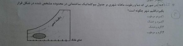

184 - سال 89 - گزینه 2 : گرم و خشک
اختلاف دمای شب و روز در اقلیم گرم و خشک نسبت به هر اقلیم دیگری بالاتر است و همین امر شرایط تهویه مطبوع را در آن دشوار می کند. در اقلیم گرم و مرطوب شب هنگام جریان هوا از سمت دریا به خشکی وجود دارد و همین کمک گرفتن از تهویه طبیعی را به راحتی ممکن می سازد. (من که چیزی از این جواب متوجه نشدم!!!)

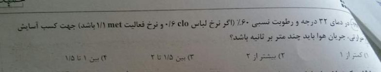

194 - سال 90 - گزینه 4 : بین 1 تا 1.5
نرخ لباس 0.6 و رطوبت 60 درصد شرایط عادی و دمای 32 درجه، دما سطح بدن در شرایط عادی محسوب می شود که دمای زیادی است و پایین آوردن این دما و شرایط تهویه مطبوع با وزش باد مناسب بین 1 تا 1.5 متر بر ثانیه میسر می باشد. دقت کنید که وزش باد با سرعت 1.5 به بالا و به خصوص 2 متر بر ثانیه ملال آور و غیر قابل تحمل خواهد بود.

184 - سال 86- گزینه 3 : معتدل
در اقلیم معتدل غالبا اعتدال دما در روزهای مختلف سال وجود دارد. اما رطوبت نسبی هوا بالاست و جریان هوا نقش بسیار مهمی در کاهش این رطوبت و رساندن محیط به رطوبت حد آسایش دارد.
216 - سال 85 - گزینه 1
در معماری سنتی ایران به خصوص فضاهایی چون خانه مسکونی، مسجد و مدرسه به کمک بهره گیری از اندام هایی چون هشتی، راهروهای پرپیچ و خم و حیاط فضای داخل را از خارج جدا می ساختند. و جالب اینجاست در پاره ای موارد در شهرهای گرم و خشک که این حرکت نه فقط یک حرکت افقی بلکه یک حرکت عمودی و رو به پایین است. در اینجا با پایین رفتن ضمن آنکه به تعادل دمایی بهتری می رسیدند، سایه اندازی بناها بروی حیاط های در عمق نشسته بیشتر می شد. (فک کنم منظورش همون گودال باغچه باشه) معماری سنتی ژاپن و چین به خصوص یک معماری برون گراست و بنابراین حرکت داخلی در فضا بسیار کم است و در معماری روم باستان حرکت در داخل فضا بعدا در سراهای رومی دیده می شود که آن هم شدت حرکت داخلی در فضاهای سنتی ایران را ندارد.
