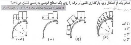

برف یه باریه که رو به زمینه و ثقلیه پس گزینه 3و4حتما غلطه چون شعاعی کشیده شده بین گزینه 1و2هم اگه دقت کنید سقف تو قسمت انتهایی حالت عمودی گرفته که برف روش نمیشینه پس گزینه1درسته
ولی کامل قائمه نیست ی مقدار برف میشینه تو قسمت منحنیش!
نه دقت کنید عموده قسمت اخرش یعنی با یه سقف گنبدیه نرمال مقایسش کنین عمود محسوب میشه

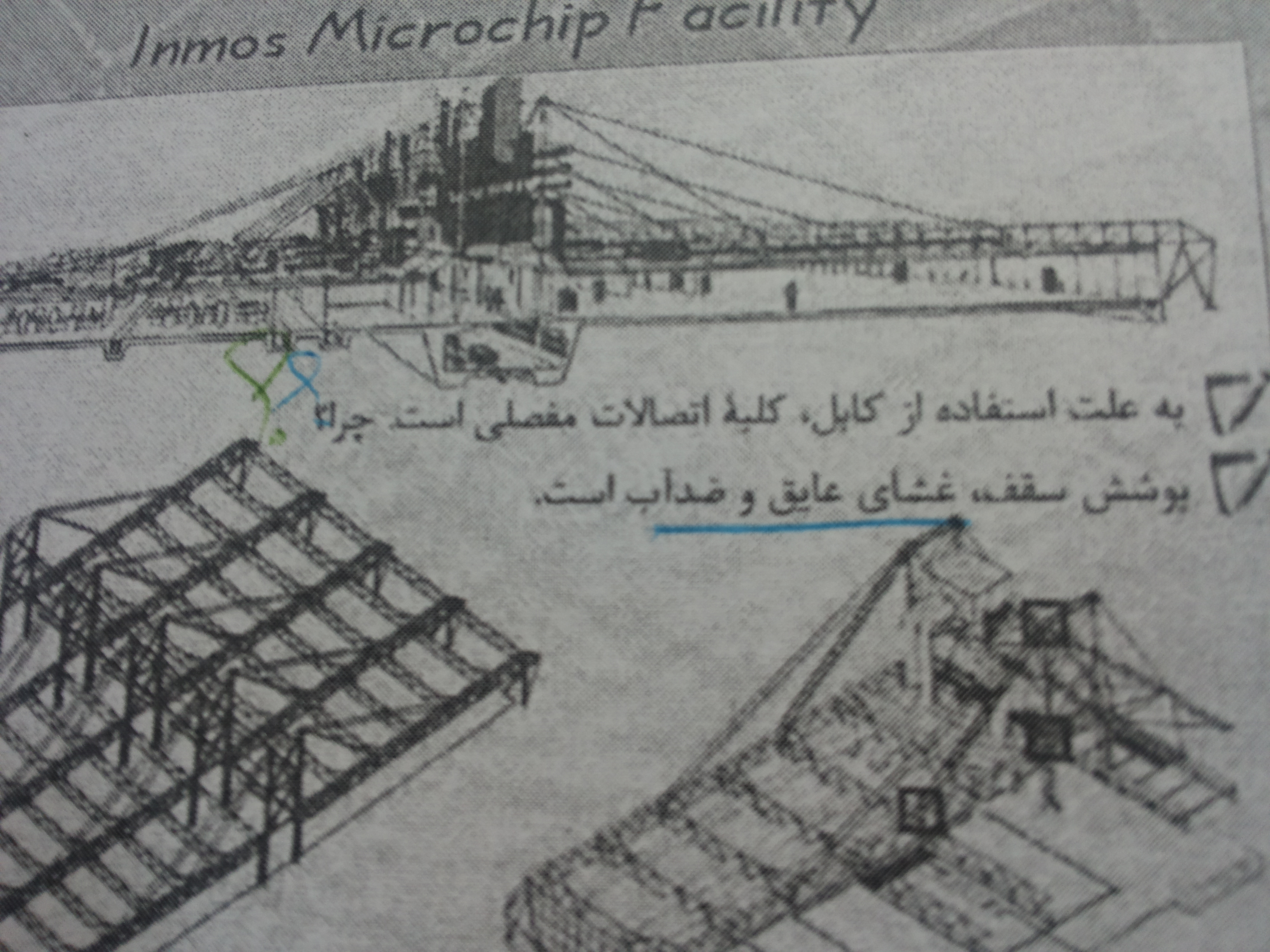

بچه ها تو نمونه موردیای سازه کششی تو ساختمان inmos microchip facility نوشته به علت استفاده از کابل کلیه اتصالات مفصلی است چرا؟؟؟
http://s5.picofile.com/file/8163768684/20150114_150743.jpg
رانش کابلها تو ترمینال دالاس با چی مهار میشه؟؟؟اثر گشتاوری وزن ستون؟؟؟
بعدشم چرا سطح تماس ستونا افزایش داره؟؟؟نکنه رانش کابلها با افزایش سطح تماس مهار میشه

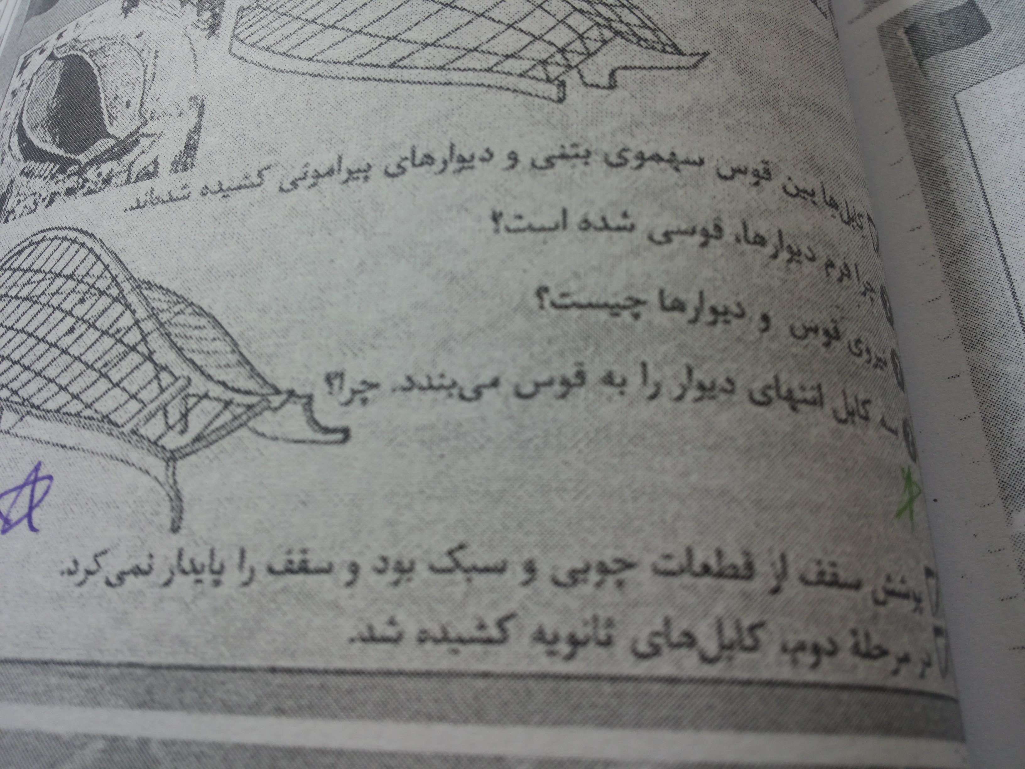

تو yale hocky rink سه کبل انهتای دیوار را به قوش میبندند چرا؟؟
http://s5.picofile.com/file/8163770434/20150114_150512.jpg

تویhocky rinkسه کابل انتهایی برای حفظ فاصله نسبی قوس و دیوار به قوس چسبیدن،البته تو کتاب یه دلیل دیگه هم نوشته برای اینکار(جهت افزایش پایداری جانبی قوس بتنی)در واقع نوعیbraceهستند چون عناصر خطی هستند که از تغییر شکل های داخلی جلوگیری میکنند

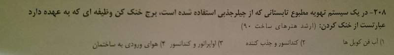

208 : گزینه 2
در کتاب سلطان دوست اگر به اون شکل چرخه چیلر جذبی هم نگاه کنی میینی که در این دو قسمت لوله های آب خنک از سمت برج خنک کن اومده.در توضیح برج خنک کن هم اومده.

208 : گزینه 2
