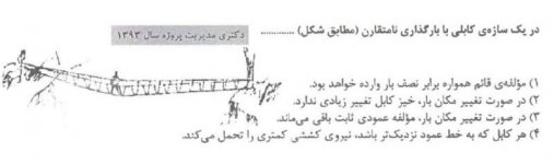

بچه ها جواب این سوال چی میشه ؟؟؟؟؟؟؟؟؟
ممنون میشم کمک کنید فن دوست های عزیز:smile:
گزینه دوم جواب هست.
گزینه اول غلطه به خاطر اینکه بارگذاری نامتقارنه و جابجایی داره و به همین دلیل هم گزینه سه غلطه. گزینه چهار هم عکس مطلب رو گفته. توصیه میکنم مثال پل ار فصول اول درک و رفتار سازه ها رو بخونید.
ranaamiri
گزینه دوم جواب هست.
دقیقادرسته

فقط مگه اینجا وزن ادمی که روشه مدنظر نیست برای مولفه عمودی?وزن اون ادمه که ثابته هر جا وایسته

بله وزن ثابت هست مکان که ثابت نیست. نزدیک هر کدوم از تکیه‌گاه‌ها باشه اون تکیه‌گاه وزن بیشتری تحمل میکنه.

گزینه 4 درست نیس؟ به خط عمود نزدیک باشه یعنی افتش بیشتر باشه هر کابلیم افتش زیاد باشه نیروی کششی کمتری داره.............

هر کابلیم افتش زیاد باشه نیروی کششی کمتری نداره بلکه نیروی افقی و رانش کمتری داره و نیروی عمودی بیشتر که همون کشش هست.

نه نه گزینه 4 کاملا برعکسه....وقتی بارگذاری نامتقارنه عضوی که به خط عمود نزدیک تره نیروی کششی بیشتری تحمل میکنه

نیروی عمودی که ثابت هس با افت بیشتر نیرو افقی کم میشه نیرو کششیم برایند این 2تاس پس کم میشه.......با افت بیشتر نیروی کششی کم میشه عین جمله سازه در معماری....صفحه 75

اینی که شما میگین مال تیر نیس؟ اتفاقا به نظر من روی کابل اون قسمت کابل که طولش زیاده کشش بیشتر میشه ....اگه کسی میتونه یه رفرنس بده که مثلا تو کابل عین تیر تکیه گاهی که به بار نزدیکه عکس العملشم بیشتره...

ببینید شما اشتابهتون اینه که میگید با کاهش نیروی افقی نیروی برآیند کم میشه. درست و این زمانیه که بار متقارن باشه ولی اینجا بار متقارن نیست. در نتیجه نیروهای عمودی برابر نیست. درنتیجه برآیندها برابر نیست.
هر کابل هم که به خط عمود نزدیکتر باشد توی بارهای نامتفارن کشش بیشتری داره نه کمتر.

صفحه 75 و 76 سازه در معماریو بخونین به حرفم میرسین..............بارم وقتی نامتقارن باشه نیروهای افقیشون یکیه ولی نیروی عمودی متفاوت دارن دیگه...........حالا خود کتاب گفته افت بیشتر مساوی نیروی کششی کم هس با این حساب اون قسمت طناب که عمودی تره کشش کمتر داره .....حالا چون نیروهای افقی یکسانند پس نیروی عمودی اون قسمت کابل که افقیتره بیشتر میشه......اصن هیچ جای کتاب من ندیدم در مورد اندازه نیروهای عمودی بار نامتقارن تو کابل بنویسه این تحلیلام طبق نوشته های کتاب بود
اگه منبعی دارین برا جمله اخرتون ممنون میشم بگین گیج شدم...........

والا منم گیج شدم. :biggrin: من حد توضیح دادنم دیگه همینه :D فکر کنم به کلید سوالات مراجعه کنید جواب بگیرید. اگه جواب دیگه‌ای به ذهنم رسید بهتون میگم حتما ;)

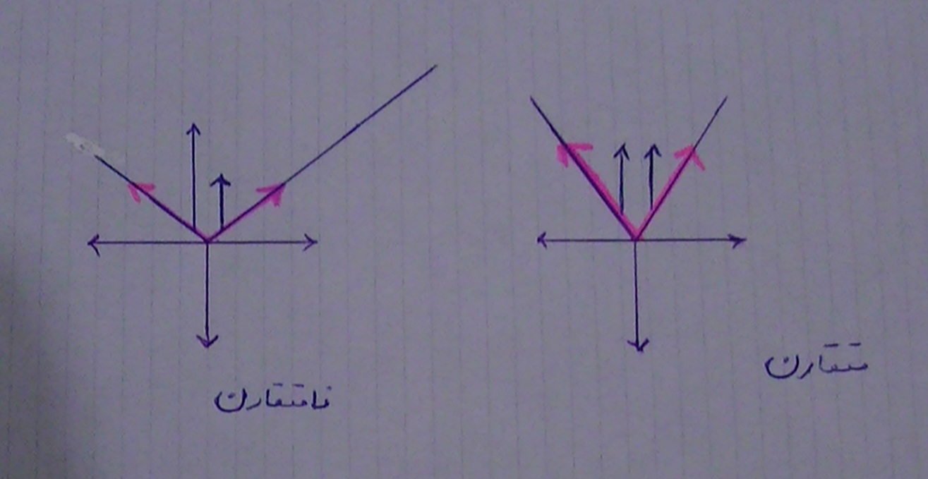

سلام جواب این سوال: 2) در صورت تغییر مکان بار ،خیز کابل تغییری زیادی ندارد.
پاسخ تشریحی استاد سروش نیا :
شماره 1 : زمانی درسته که کابل متقارن باشه ، یعنی انسان در وسط باشه .
شماره 4 : نیروی کششی بیشتر میشه.
این عکس روببینید:
http://s5.picofile.com/file/8161649534/Untitled.jpg
در این شکل ها نیروهای کابل رو تجزیه کردند سمت راستی ،متقارنه ،مولفه های افقی باهم برابرند و مولفه های عمودی هم باهم برابرند.
سمت چپی، نامتقارنه ، مولفه های افقی باهم برابر هستند، اما مولفه های عمودی یکیشون بزرگتره.

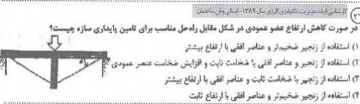

بچه ها میشه درباره عناصر افقی و عمودی و ضخامتشون توضیح میدید؟
ممنون
m0nire
ممنون
مشاهده پیوست 229715
این سوال مبحث نیروهای کششی کابل هست .
عضو عمودی تعیین کننده ی افت کابله . می دونیم که نیروی کششی در راستای کابل یعنی مایل وارد میشه و هر نیروی مایلی به مولفه ی افقی و عمودی قابل تفکیکه .
مولفه ی عمودی همیشه ثابته ، چون نیروی وارده همواره ثابته ( در این سوال خاص . چون گفته که فقط عضو عمودی رو تغییر میده و نه بار رو )
مولفه ی افقی کشش درونی کابله . هر کابل تمایل داره به درون بریزه . رانش رو به داخل کابل = مولفه ی افقی .
هر قدر افت ( عضو عمودی ) کمتر بشه ، رانش افقی ( مولفه ی افقی نیروی کابل ) بیشتر میشه . رابطه ی عکس دارند = برای مهار رانش افقی بیشتر به تیر بزرگتری احتیاج هست ( یعنی عضو افقی پهن تر)
تغییرات افت بر روی مولفه ی عمودی نیرو بی تاثیره . همینطور ضخامت عضو عمودی هم بر بارهای وارده به اعضا بی تاثیره .
