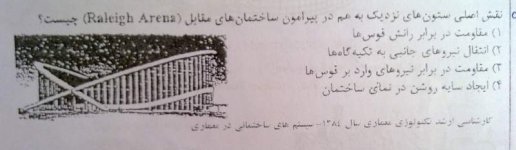

4......بچه ها لطفا جواب این تست رو بدید ممنون
مشاهده پیوست 190060
4..........البته فک کنمو جواب این؟؟مشاهده پیوست 190061
4......
