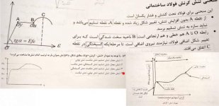

به زبون ساده حلقه وقتی فشاری میشه که نیرویی اجزای اونو به هم فشرده کنه و وقتی کششی میشه که نیرویی اجزای حلقه رو از هم باز و کشیده کنه ، در اینجا هم چون نیروی رانش به سمت خارج اجزای حلقه رو از هم باز میکنه پس حلقه میشه کششی(همینطور که تو متنشم همینو نوشته)

تنش شکست و گسیختگی تقریبا هم معنین و در آخرین مرحله اتفاق میوفتن ... با این استدلال گزینه 4 درست میشه.........نمودار پایینی به نظر من اشتباها نوشته تنش شکست باید مینوشت تنش تسلیم
