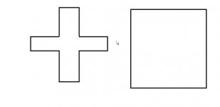

آقا هرکی جواب H (عکس روی جلد کتاب متقی پور) رو میدونه خواهشا به منم بگه خیلی واسم حیاتیه ثواب داره والا...

جواب سوال H کتاب متقی پور رو کی میدونه خواهشا بگه..:(
عکس بذارید خب
با سلام .....
تصویر مورد نظر اینه
نظر بنده هم با لینک پاسخی که یکی از دوستان در وبلاگش داده ............یکیه ...............لینک مطلب

با عرض شرمندگی از کلیه دوستان و بزرگان احساس میکنم جواب نهایی این باشIMAG0370222.jpgه :
Rah Pardaz
با عرض شرمندگی از کلیه دوستان و بزرگان احساس میکنم جواب نهایی این باشمشاهده پیوست 207927ه :
با سلام ...........
بایستی عرض کنم مهندس ....... نمای جانبی و روبروی حجمی که شما دادید ...... با نمای روبرو و جانبی سوال .....مغایرت داره ......... تصویر نمای جانبی و روبروی حجم شما این میشه .........
و سلام بر مجتبی عزیز ........
بایستی عرض کنم ......... پلان شما هم نمای روبروی و جانبی به شکل زیر داره ........و پاسخ شما با سوال ......... مغایرت داره .............در وسط اچ هیچ گونه خطی دیده نمیشه ......... با توجه به نماهای جانبی و روبروی سوال پرسیده شده .......

بله...متاسفانه هیچکدوم از شکلها درست نیست!!..........از مهندسان عزیز هیشکی نمیدونه؟؟!!:wallbash:

با سلام......
دوست من .......بنده تا الان ............بیش از 20 تا پرسپکتیو زدم ...... تا به نتیجه نزدیک بشم ...................اما هیچ کدام ............. درست از آب در نیومد......... فقط به فرض اینکه یک صفحه است .......پاسخ درست در میاد......... اما به چند از دوستان .......... اهل فن ایمیل کردم .........تا ببینم پاسخ این دوستان چیست ........
در نگاه اول خیلی پاسخ ساده میاد ...........اما روی کاغذ به سختی به پاسخ باید برسی .........
در هر صورت اگه دوست من به پاسخ صحیح رسید ........ حتما در همین تاپیک پاسخ رو اعلام کنید........تا سایر دوستان استفاده نمایند...................درود بر شما .

خودمم خیلی سعی کردم ولی فعلا هیچکدومشون درس ازآب درنیومدن...خیلی ممنون از زحماتتون دوست عزیز...
mer30fery
دستیار مدیر مهندسی مکانیک, متخصص سالید ورک
یادش بخیر سال 82 در دانشگاه قزوین با مولف همین کتاب کلاس داشتیم::w10: استاد احمد متقی پور و پسرش مبین متقی پور
او موقع هم کلی با استاد متقی پور سر جواب سوال بحث میکردیم.
این جسم صفحه نیست چون بلاخره صفحه یه ضخامتی داره.
اگر سطح باشه که یک خط مورب 45 درجه بدون ضخامت جواب میتونه باشه که یک جسم نیست
ولی اگر جسم باشه یک حجم خاصه که یک وجه I داره و پشتش حجمیه که اعوجاج داره
یعنی موج داره
جوابشو میذارم بزودی;)

نه مهندس جان......استادمون میگه طول 20 سالی که تدریس کرده فقط سه نفر جواب رو پیدا کردن....ی جورایی مث تست هوشه!!:whistle:
مشاهده پیوست 212034

من هنوز مطمئن نیستم جوابم درسته یا نه ولی خیلی میتونه به جواب نزدیک باشه:
تایید میشه؟؟
MIT72
ممنون دوست عزیز اما متاسفانه این شکل هم درست نیست..!:confused:

گفتم مطمئن نیستم درسته.
شما جواب درستشو داری؟
اگر لطف کنی جواب صحیح رو بذاری ممنون میشم
