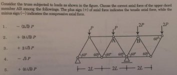

با سلام
دوستان درباره حل خرپاها به روش مقاطع سوالی داشتم
در شکل پایین
ایا برای بدست اورن Fej امکانش هست اینطوری در نظر بگیرم که چون نیروی Fij و نیروی Fbh از روی مفصل A عبور میکنند میتوانیم نسبت یه A گشتاور بگیریم ؟ سوالی که برای من پیش میاد اینه که ایا در عضو I J نیروها به دو مولفه عمودی و افقی (که در عکس دوم به رنگ قرمز مشخص شده) تبدیل نمیشنوند و طبق تعریف بالا اگر نسبت به تکیه گاه A ممان بگیریم این مولفه ها دخالتی ندارند
یه سوال دیگه هم دارم اینکه عکس العمل های تکیه گاهی همچنین گشتاور در تیرهای دو سرگیردار چجوری محاسبه میشوند نسبت به هر تکیه گاه ممان گرفته میشه دو مجهول ( یکی عکس العمل تکیه گاهی و یکی هم گشتاور مربوط به تکیه گاه گیردار) بهم میده :cry::cry:
ممنون میشوم اگه زودتر راهنمایی کنید فردا امتحان دارم:gol::gol::gol:

در مورد این عکس همون نسبت به A لنگر بگیری درسته. نیازی به تجزیه Fij نیست.

دوست عزيز همونطور كه مهندس هم فرمودن شما چون امتداد نيروي Fij دقيقا از نقطه A ميگذره بنابر اين گشتاوري ايجاد نميكنه . زماني شما بايد نيرو رو به 2 مولفه تجزيه كني كه امتداد نيرو از نقطه مورد نظر عبور نكنه كه در اين حالت حداقل يكي از مولفه ها عمود بر امتداد مورد نظر بوده و با ايجاد بازوي قائم گشتاور تشكيل ميشه .
گشتاور حول يك نقطه برابر هست با حاصلضرب نيرو در طول بازوي قائم نيرو ( بازوي قائم يعني فاصله قائم نيرو تا نقطه مورد نظر ) . در شكل شما اين فاصله براي نيروي Fij برابر با صفر هست پس گشتاور هم برابر با صفر هست .
در مورد قسمت دوم سئوال هم همونطور كه مهندس فرمودن با روشهاي معمول معادلات استاتيكي نميشه نيروهاي داخلي اون رو بدست آورد و بايد از روش هايي چون روش شيب افت محاسبه بشن . اين روش هم در تحليل سازه 2 آموزش داده ميشه .
