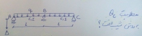

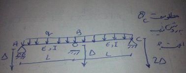

با سلام
اگر کسی میتونه لطف کنه این سوالا رو حل کنه
یه تیر هستش با نشست های مختلف و به روش شیب افت میزان دوران نقطه c رو میخواد
ممنون می شم دوستان تا روز سه شنبه اگر کسی موفق به حل شد برامون بزاره چون سه شنبه حوالی ظهر باید تحویل بدیم
خیلی سپاسگزارم
سیامک ترکاشون
متخصص مباحث اجرایی عمران
با سلام
خیلی سپاسگزارم
مشاهده پیوست 254546
مشاهده پیوست 254547
همکار محترم:
با سلام لطفا فایل زیر را که ارائه راه حل مسائل فوق است ملاحظه فرمایید. انشاالله مورد استفاده باشد.
مشاهده پیوست harvard4.pdf
Harvard_eng
