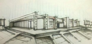

دوستان حداقل کارتون نمی ذارین نظر بدین من برای بهتر شدن کارم چه کار کنم از لحاظ راندو ممنون
من تخصصی تو راندو ندارم، احتمالا هم کارمو راندو نکنم برای اسکیس، ولی چند تا نکته هست که میتونم بهت کمک کنم و از راندو هم مهمتره.
1- توی پلانت یه اتاق رو اختصاص دادی به لابی. کارکرد لابی این نیست. لابی یجور فضای انتظار هست، مجاور ورودی هم قرار میگیره. میتونی فرض کنی یجور سرسرا یا هشتی بزرگ هست که ورودی رو به فضاهای دیگه مرتبط میکنه و عمده فعالیتی که توش انجام میگیره همین انتظار هست، یه چند تا صندلی برای نشستن، ریسپشن توی هتل یا مثلا اطلاعات و اینجور جاها هم کنارش قرار میگیره. این تعریفی که ازش ارائه کردن:

نکته مهمی که در نظر باید داشته باشی اینه که لابی رو بصورت باز طراحی کنی، نه اینکه ببری توی یه اتاق.
2- توی مقطع اصلا از تغییر ارتفاع استفاده نمیکنی. بعضی جاها برو زیر زمین، مثلا 1 تغییر ارتفاع، یا اصلا فضای زیرزمین بصورت جدا. بذار کارت بچسبه به زمین، این مقطع داره سر میخوره رو کاغذ. برای سقف هم اختلاف ارتفاع ایجاد کن برای هر فضایی، پنجره سقفی، بازشوی سقفی و اینجور چیزا. فکر نکن داری اقلیمو لحاظ میکنی، این مقطع اصلا برات نمره نمیاره که بخوای فکر کنی اقلیمشو در نظر گرفتی. دستت خودتو نبند تو طراحی.
3- طرحت که 1 طبقست، اون پله داره میره برای پشت بوم؟ رواق خرجیت توی پلان مشخص نیست، خط چینی چیزی، به پلانت یه مقدار مبلمان اضافه کن پر بشه، در فضای همایشت خیلی بد شده، اداری هاتم که ناجور در اومده، سگو بزنی نمیره اون تو
 یکم بزرگ بگیرشون مرد مومن پولشو که تو نمیخوای بدی
 یکم بزرگ بگیرشون مرد مومن پولشو که تو نمیخوای بدی به نور گرفتن از خارج بنا هم که اعتقادی نداری.
 به نور گرفتن از خارج بنا هم که اعتقادی نداری.4- تو حجم هم وقتی انقدر کم ارتفاع کار میکنی دست خودتو میبندی. یه پیش آمدگی جذاب، یه تیکه استفاده از شیشه، تغییر ارتفاع، بر جسته کردن ورودی، این چیزا رو از دست میده حجمت.
