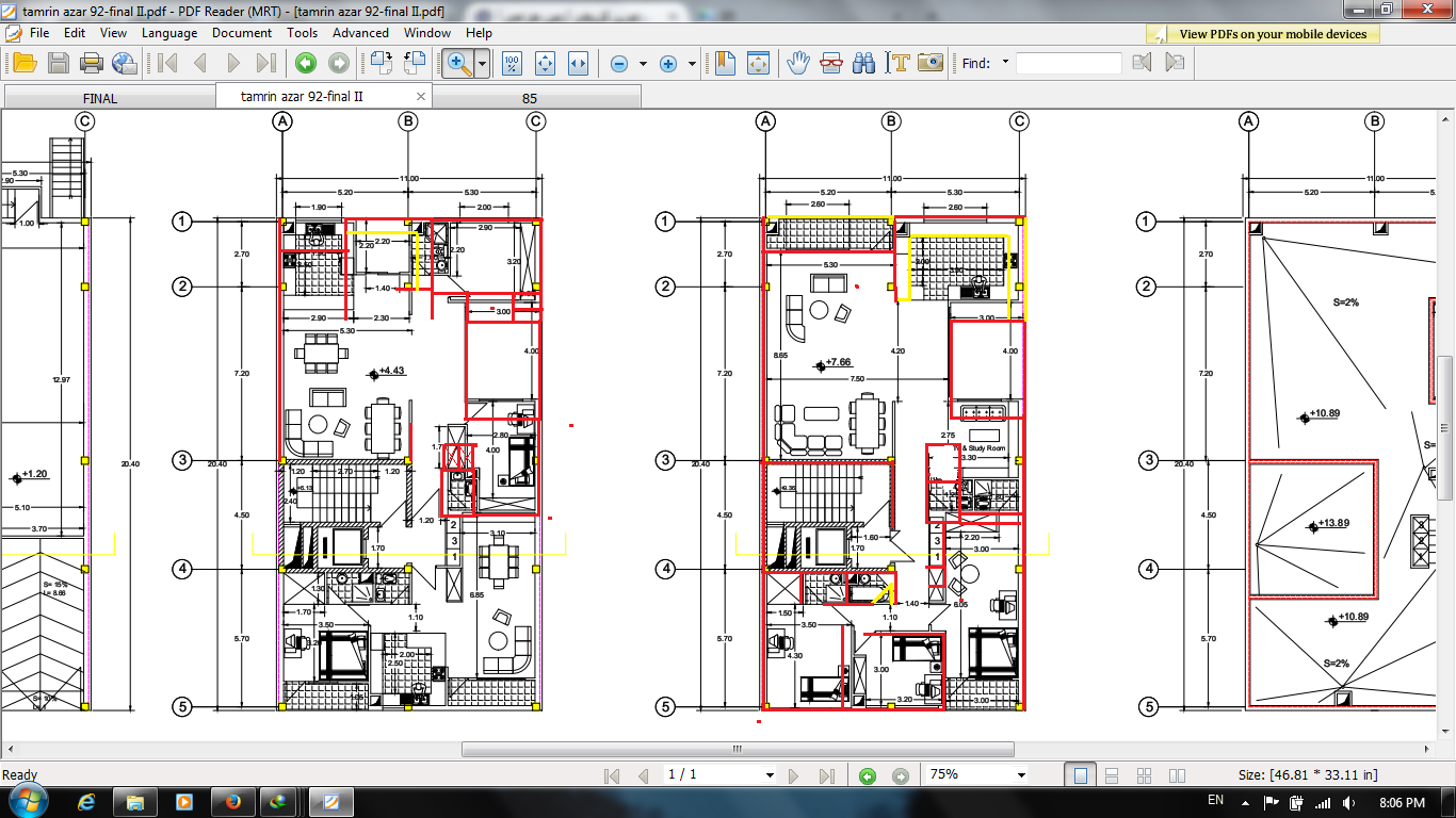

خسته نباشید
زیرزمین
1-به کد ارتفاعی ها توجه نمیکنم...خودتون دگ کامل اونو محاسبه کنید الان فرض بر این میگیرم که ارتفاعات رو درست محاسبه کردید خداکنه درست باشه!
2-از پاگرد پله پوتر رد میشه و عملا عرض مفید پاگرد از 1.2 به 1.10 کاهش پیدا گرده....که باید عرض رو بیشتر کنید مرسی
3-عرض پله ها رو حداقل 1.2 بگیرید جهت اطمینان پله فرار هم همین عرض رو بگیرید عرض پله ها 120 هست بانو. برای پله فرار گفته شده 80 ولی من 1 گرفتم. اونم چشم
همکف
1-نیازی نیست درب برای جک معلول و ...بگیرید...اونجا رو که فضای اصلی ورود به لابی مسکونی هست رو الکی خووورد کردید...هر دو در رو بردارید یه در همون قسمت راهرو مانند بزارید کافیه
اول بله اینجا خیلی ضایع بود و اصلاحش کردم
1-بزرگترین ایراد عبور تیر از نورگیر که غیر قابل حل نیست...کافیه ستونهای همون ردیف رو به سمت بالا (به سمت ردیف 1)بکشی تا این مشکل حل بشه این توی طبقات مشکلی نداره ولی توی پارکینگ بیچاره م می کنه.. موندم چه کنم. ینی اگه تیر اون تو باشه رده؟؟؟
2-سعی کن حمام رو در بخش خصوصی منزل قرار بدی نه راهرو ورودی می برمش بالا کنار اون خواب سمت راستی
3-درب ورودی هر واحد حداقل عرض 1.2 آخ آخ اینم نمی دونستم
4-راستی دلیل اینکه ابعاد نورگیر رو اینقدر زیاد گرفتی چیه؟؟؟3 در 4 کافیه نه 3.70!!!! آخه خواستم همباد اتاق خواب بشه و یهو یه تو رفتگی نداشته باشم
5-ابعاد خواب اونم با عرض 2.10 به نظرت کافیه؟؟؟حداقل عرض برای اتاق خواب دگ 2.25 هست...هر چند که از نظر من بازم کمه و 2.5 معقولتره حمام که بره بالا فضا رو میدم به این خواب، حله
6- عیب دیگ شما برای پذیرایی نور مستقیم نداری؟؟؟و دادی به آشپزخونه ...کمااینکه عمق نورگیر هم 9.90 هست .... نورگیر وسطی به سمت پذیرایی هم پنجره داره دیگه. عمق نورگیریش هم کافی بود.. البته نور مستقیم نیست دیگه.. توی مبانی طراحی معماری که می خوندم آشپزخانه برای دید منظر به حیاط و داشتن پنجره اولویتش بالاتره، منم آشپزخانه رو نور و منظر مستقیم دادم.
7- در مورد واحد همکف هم همینطور عمق نور شده 8 متر من فکر می کردم چون این فضا سر یک فضا هست و فضا هم نور مستقیم میگیره دیگه برای میز نهار خوری یه لامپ نور رو حل می کنه..
8-یه نکته توی آشپزخونه ...اگر بتونی یه تیکه از اونو به صورت پوشیده یا همون مطبخ خودمون بگیری خیلی بهتره چشم
دوم
1-این طبقه مساحت کلش چند؟؟؟و با مساحت پذیرایی یه مقایشه بکن حتما بله پذیرایی کوچیک شده..
2- یه دونه از اتاقهات هم حمام داشته باشیه کافیه فضا زیاده گفتم بریز بپاش کنیم، این واحد خیلی اعیونی هستااا
3-سرویس دستشویی رو اوردی بخش خصوصی ساختمان و اگر یه مهمون بخواد استفاده کنه باید مسیر طی کنه....درصورتی که حمام رو جلوی درب ورودی گذاشتی جابجا می کنم
4-مشکل عمق نور و ...هم در اینجا تکرار شده وای بر من!
یه نظر برای طرحت دارم امتحان کن ببین جواب میده....
اول از همه اون زدیف ستون 2 رو کامل بکش ببر بالا پارکینگو چه کنــــــــم
دوم اون اتاق بالایی رو حذف کن و آشپزخونه رو به جاش بزار... این خیلی خوبه مرسی
سوم یه تراس سرتاسری عمق 1.2 جای تراس و آشپزخونه فعلی بنداز عالی!
چهارم اون فضایی که مثلا نشیمینه رو با طراحی یکم بزرگش کن و اتاق مهمان رو اونجا بنداز که یه حموم داخلش هست اینم عالی
پنجم اون عرض نورگیر رو هم از 3.70 به 3 برسون که مفید باشه برای پذیرایی حله
ششم اون تیغه به اون بزرگی که روبه روی نشیمن فعلی انداختی رو تا جایی که در اتاق مهمون دیده نشه کوچیکش کن ...اون فضا تبدیل شده به یه راهرو درااااز خواستم ستونو قایم کنم!
هفتم حمامی که الان کنار نشیمن و دربش به راهرو باز میشه رو سرویس دستشویی کن چشم
هشتم اون اتاق خواب وسط قسمت پایین پلانت رو حذف کن تبدیلش کن به فضای نشیمن خصوصی ...
نهم تراس سمت چپیه رو بردار و اتاق رو بزرگ کن که بشه یه اتاق خواب بزرگتر ...
دهم اون اتاق سمت راستی رو هم یه دستی سروگوشش باید بکشی...(یه مقدار از فضاش میره برای اتاق خواب مهمان) این همون مستر بد رومه! واسه همین بزرگ و مجهزه مثلا! ببینم می تونم تغییرش بدم یا نه
اینها رو انجام بده کارت زمین تا آسمون تغییر میکنه![]()

وسعت جان قصد ناامید کردنتو ندارم اما اصلا به حرفهام گوش نمیدی....فقط میگی باشه....کارت چندین برابر ایراد پیدا کرد...لطفا این بار کار رو دقیقا بدون اون ایراداتی که از کارت گرفتم بزار.و...من نمیتونم دائما همون ایرادات رو تکرار کنم....الان این کارت یه سری جاهاش بهتر شده ولی خیلی جاهاشم بدتر شده....چون به صحبتهام اصلا دقت نمیکنی....با تشکر از همه دوستان عزیز......علی الخصوص عارفه و هلو جان
تمرین 93 را اصلاح کردم .و گذاشتم....البته بازم نوشته های متنی ندارم عارفه جان...ببخشید فونت ندارم
ممنون میشم همگییییییییییییییییی ایرادهامو بگیم...
ممنون
http://s5.picofile.com/file/8146725284/85.pdf.html
شرمنده ولی کامل این بار بزار و سعی کن حداقل 70 درصد ایراداتی که از کارت گرفتم رو درست اصلاح کنی....تا من نظر بدم...کل فضاتو پرت کردی...نیاز به دوتا نورگیر نبود...تازه باز هم ابعاد نورگیرت مشکل داره....و....و...و....هــــــــــــــــــوف! مثلا اومدم 93 رو شروع کنما، تغییرات رو انجام دادم عارفه خانم
فقط کارایی که نتونستم بکنم ایناست:
افزایش عرض پاگرد برای پوتر، چون کل طرح بهم می ریختو فرصت نبود تقریبا 50% کارو از اول انجام بدم. ولی درس عبرت شد برای کارای بعد!
اینکه اتاق تلوزیون تبدیل به اتاق مهمان بشه هم نشد چون فضاش کم بود و تغییرات اساسی می خواست. همینطور حذف خواب وسطی در پایین پلان و تبدیلش به نشیمن. چون نشیمن قبلی سر جاشه دیگه!
پارکینگ و ستون مزاحم درست شد. البته میلیمتری! یه 10 سانتی کم داره که میزاریم به پای خط کش نذاشتن مصحح
با کم کردن ابعداد نورگیر یه مشکلی ایجاد شد و اونم اینه که عمق نورگیری تو پذیرایی شد 7.5 که اونو هم زیر سبیلی رد کردیم دیگه، وقت نیست
ممنون میشم یه نگاهی بندازین

وسعت جان قصد ناامید کردنتو ندارم اما اصلا به حرفهام گوش نمیدی....فقط میگی باشه....کارت چندین برابر ایراد پیدا کرد...لطفا این بار کار رو دقیقا بدون اون ایراداتی که از کارت گرفتم بزار.و...من نمیتونم دائما همون ایرادات رو تکرار کنم....الان این کارت یه سری جاهاش بهتر شده ولی خیلی جاهاشم بدتر شده....چون به صحبتهام اصلا دقت نمیکنی....شرمنده ولی کامل این بار بزار و سعی کن حداقل 70 درصد ایراداتی که از کارت گرفتم رو درست اصلاح کنی....تا من نظر بدم...کل فضاتو پرت کردی...نیاز به دوتا نورگیر نبود...تازه باز هم ابعاد نورگیرت مشکل داره....و....و...و....
اولا ممنون عارفه جان..لطف کردی عزیزم///....
اما
پلان پارکنیگ و انباری و مورتوخانه و کد ارتفاعی و لابی ورودی همکف را که اصلاح کردم...
ستونگذاریهامم اصلاح کردم...
توی طبقات هم درخواست سوال را رعایت کردم...داکت هام درست شد.... برای اشپزخانه هام داکت جدا گرفتم...
پلان هام ی تکه تر و شکستگی اش کمتر شد و کمد دیواری هم گذاشتم...
من دو تا نورگیر 12 متری گذاشتم چون نمیخاستم 18 متری بذارم چون بزرگ میشد.....برای دو تا واحد
من نمیدونم کجای نورگیرهام غلطه؟
مگه برای ی واحد اگه نور به فضاهای اصلی بخوره 12 متر نمیشه؟ پس نورگیر بالایی هه درسته؟
بین دو تا واحد نورگیر به ی فضای اصلی و فرعی باشه(اشپزخانه فرعیه) .... میشه 12 متری....
فضای پرتم هم فقط به خاطر نورگیر عرض ورودی ام کم شده...
تعداد خواب هام هم که اوکی...
نمیخام اذیت کنم...ولی به نظرم خیلی کامل بود....اگه میشه حتی کلیدوازه ای ایرادمو بگید ممنون میشم...
الان پلان بام را هم میذارم و کاملتر میکنم نقشه را
http://s5.picofile.com/file/8146828734/5555559.pdf.html
1- دیوار راه پلتو چک بکن؟؟سه تا خط چرا داری؟وسعت جان قصد ناامید کردنتو ندارم اما اصلا به حرفهام گوش نمیدی....فقط میگی باشه....کارت چندین برابر ایراد پیدا کرد...لطفا این بار کار رو دقیقا بدون اون ایراداتی که از کارت گرفتم بزار.و...من نمیتونم دائما همون ایرادات رو تکرار کنم....الان این کارت یه سری جاهاش بهتر شده ولی خیلی جاهاشم بدتر شده....چون به صحبتهام اصلا دقت نمیکنی....شرمنده ولی کامل این بار بزار و سعی کن حداقل 70 درصد ایراداتی که از کارت گرفتم رو درست اصلاح کنی....تا من نظر بدم...کل فضاتو پرت کردی...نیاز به دوتا نورگیر نبود...تازه باز هم ابعاد نورگیرت مشکل داره....و....و...و....

2-آکس ردیف 4 به نظرم اصلا نیاز نیست که گذاشتی...جالا فرض هم کنیم که شما خودت خواستی بزاری توی همکف یکی اومده بالا یکی نیومده؟؟~!!!!دقیق به ستونهات نیگاه کن
3-الان راه پله و جک معلول که جاش عوض شده تاسیسات برای زیرزمین سرگیر میشه...اونجایی که الان گذاشتی -1 متر است ولی جای قبلی +40 یوده....
طبقه اول
4-وقتی اتاق خواب مال یه واحد دگ و فضای ورودی و نشیمنت مال یه واحد دگ نورگیرت 3در 6 میشه....یا اون پنجره که گذاشتی رو بردار برای واحد سمت چی
5-دو تا 12 متر گرفتی برای نورگیر 24 متر زیاده؟؟یا اگر یه نورگیر 18 متر میزاشتی؟؟؟!!
6-بعد اومدی به جای اینکه روی طرحت بیشتر فکر کن...برای اینکه فضای پذیرایی رو از ورودی جدا کنی یه کمد دیواری مقابل ورودی گذاشتی...خو در هر صورت بازم هر کسی بخواد بره توی فضای خصوصی باید از پذیرایی که عمومیه رد بشه...
7-واحدت تراس نداره
8-همون واحد یه خوابه رو نیگاه چقدر فضای پرت داری از ورودی به اتاق خواب و آشپزخانه.....عملا از ورودی تا اینکه به پذیرایی برسه شما از این فضا اصلا نمیتونی استفاده کنی....که مساحتش راحت میتونم شرط ببندم 15 متر هست ...
9-فضای پرتت خیلی زیاده...الان اون داکت کنار اتاق توی سه اتاقه چی میگه؟؟؟!!یا میخوای اوارد همون اتاق بشی چرا اینقدر باید پیچ بخوری؟؟کمدم که نداره
10-توی یه خوابه هم کمد نراشتی
11-پذیرایی سه خوابه هم عملا فضای مفیدی که بشه ازش استفاده کرد نهایتا با کسر فضایی رفت و آمد 16 متر است
اینها همه ایراد هست....و نمره کسر میکنند .... طبقه بالا هم مثل پایین ایراد زیاد داره....دوست دارم بقیه دوستان هم به کارت نظر بدن که اینجوری فکر نکنی من اشتباه میگم....شاید من خیلی دارم دقیق نیگاه میکنم ولی توی نیگاه اول ایرادات مشخص میشه عزیزم
درسته....فقط ی سوال اون کجی را هم هاشور بزنم همه را بنویسم دیوار ضد حریق؟
ستوک بذاریم باید اکس بذاریم؟ چرا میگید لازم نیست؟ طول طره چقد باشه لازم نیست؟ منظورتون از بالا چیه؟ یعنی ی ذره جا به جا شده؟ نفهمیدم عزیزززززززززززززم
طبقه اول
کاملا درسته...مرسی گفتییییییییییییییییی....واقعا ممنون.....پس باید همیشه زیر جک و پله ورودی ترجیجا موتورخانه را بذارم که در فضای سرگیرش دیگ بذارم..... درسته؟
من فک میکردم پنجره های رو به روی هم ملاکه....باشه اصلاح میکنم
باشه ی طرح دیگه میزنم.....ممنون....اوکی
دو تا نورگیر کارمو خراب کرده....از طرفی برای نورگیر 18 متر مربعی هم اکس 6 متری ندارم...مگر اینکه یک 12 ی 8 بذارم......
7-واحدت تراس نداره
درسته......کاملا...
اره.....چون نورگیر شد خراب شد نقشه ام
من گیج شدم.....یکی میگه بهم که درب اتاق از هال و پذیرایی دید نداشته باشه.....خوب باید پیچ پیچی اش کنم....یعنی درب اتاق به پذیرایی باز شه ایراد نداره......گیج شدم واقعا
یا مثلا خوابها نزدیک هم
اوکی
ممنون عارفه جاااااااااااااااااااااااااااان...
این تایپیک سوالات هستhttp://www.www.www.iran-eng.ir/showthread.php/328372-آرشیو-سوالات-آزمون-نظام-مهندسی-معماریسارا جان من آذر 92 رو تمرین کردن ولی عرض زمین 11 متره. مال شما 11.50 هست. من این دفترچه سوال رو ندارم. میشه دفترچه آزمون رو هم آپ کنی یا لینک بدی؟
عزیزم گیج شدن نداره....ارتفاع زیرزمین باید از کف تا کف 2.70 باشه....حالا زمین شیبداره و رمپ رو از جایی میگیریم که خودش 1 متر پایین تره که به نفع ماست....یعنی درواقع مقداری که ما باید رمپ بزنیم تا به -2.70 برسیم مقدار1.70 می باشد ...
خوب 20 سانتش که میره برای یه متر اول و آخر زمپ که شیب 10 درصد داره
میمونه 1.5 متر که شیب 15 % رو براش حساب کنی میشه 10 متر
حالا مجموع این 10 متر و اون دو متری که شیبش 10درصد میشه 12 متر.....
اوکی؟؟؟
متاسفانه حق باشما 11 مترعرض زمین متاسفانه اشتباه کردمسارا جان من آذر 92 رو تمرین کردن ولی عرض زمین 11 متره. مال شما 11.50 هست. من این دفترچه سوال رو ندارم. میشه دفترچه آزمون رو هم آپ کنی یا لینک بدی؟
خانم مهندس ممنونم از لطفتون که پاسخ دادید و بهتونم تبریک میگم جهت قبولی در ازمون طراحی..ولی حقیقتش باز متقاعد نشدم بله ارتفاع زیرزمین از کف تا کفه طبقه بعد 2.7 هستش که 30 سانتیمترش برای ضخامت سقف هست که 2.4 باقی میمونه از این مقدار هم باید 90 سانتو برای نورگیری زیرزمین درنظر بگیریم مگه غیر از اینه ؟؟؟؟؟؟؟ که میشه 1.5 ...مشکل اینجاست که شما برای بدست اوردن طول رمپ کله ارتفاعو درنظر گرفتید یعنی همون 2.7 رو که فکر نکنم چنین باشه ..در واقع ما باید از این ارتفاع هم ضخامت سقف و هم 90 سانت نورگیری رو کم کنیم که درنهایت میشه 1.5
1-بله هاشور بزنممنون عارفه جاااااااااااااااااااااااااااان...
2-آکس فرعی میزاری و کنارش مینویس ستونک...اینجا چیزی طره نمیشه بعدش سقف میخوره دگ....وقت زیرزمین ستونک ها رو گذاشتی که تیر بزنی و ....توضیحش خیللی مفصله....منظورم یکی اوردی بالا توی همکف نشون دادی یکی رو حذف کردی بیشتر دقت کن
3-هیچ کجای تاسیسات نباید سرگیر باشه انباری هم همینطور اگر قرار راهپ پله رو اونجا بزاری باید اون فضای زیرش رو کلا به چند تا پله ببری پایین...مثل اولین کاری که کرده بودی
4-ببین این مشکل توی کار منم بوده که آکس 6 نداشتم و پوتر از داخلش رد شده...ولی باعث مردود شدنم نشده ولی نمرشو کم کردن
5-دیگه قرار نیست قایم موشک بازی کنند توش....بله نباید به پذیرایی باز بشه اما خودت نیگاه کن چه بلایی سر کار اوردی....کارهای بچه های رو ببین...همون نقشه ای که برات گذاشتم رو ببین منظور اینه نه اینجوری که شما در اوردی

-کلیه اندازه هایی که در بخش راه پله و آسانسور ولابی و رمپ و پاسیوها بیان گردیده، اندازه و ابعاد مفید (در واقع از بر ستون) میباشد.
-همچنین بهتر است ضخامت سقف را براي ساختمانهاي (اسکلت بتنی و فولادي) یک تا سه طبقه 30 سانتیمتر و براي ساختمانهاي چهار طبقه و بیشتر 40 سانتیمتر در نظر بگیریم.
البته اینو هم به دوستان باید یاد آور بشم که با توجه با سازه های جدیدی که الان وجود داره و از اونجایی که مبحث 11 هم جزو منابع اومده ممکنه سوال رو جوری طرح کنند که مجبور به استفاده از فناوری های نوین ساختمانی بشید.(شاید هم برای این دوره نتونن این کار رو بکنن ولی ظاهرا جزو اهداف بلند مدتشونه) البته این سیستمهای جدید مزایای زیادی هم داره از جمله ضخامت کم سقف و دهانه های بیشتر که میتونه دست طراح رو باز کنه. از طرفی محدودیتهایی هم داره که باید به اونها آشنا باشید.
برای این منظور کتاب فن آوریهای نوین ساختمانی تالیف دکتر گلابچی و دکتر مظاهریان رو جهت مطالعه پیشنهاد میکنم که برای آینده شغلیتون هم اطلاعات خوبی داره.
عزیزم کی گفته ما باید نورگیر بزاریم؟؟؟همکف ما 0:00 باید باشه...نیومدیم بالا....فکر کنم شما خوب تجسم نمیکنی....بعدم طول رمپ 2.70 متر...حداقل میشه 18 متر نه 12 متر....و اینکه نورگیر ربطی به اینکه ارتفاع رو کم کنی نداره...اون درصورتی هست که همکف یا پیلوت ما از کف خیابان بالاتر باشه....
ضمن تشکر از زحمتی که کشیدید و این اطلاعات رو قرار دادید.
در رابطه با مبحث سازه، نشان دادن جای بادبندها و یا دیوار برشی نیاز هست؟
و در مورد ابعاد ستون فلزی میخواستم بپرسم اگه ابعاد رو 25* 25 یا 20* 20 بگیریم برای ساختمان های یک تا 4 طبقه اشتباهه؟آخه توی اجرا ابعاد این شکلی دیده میشه.
