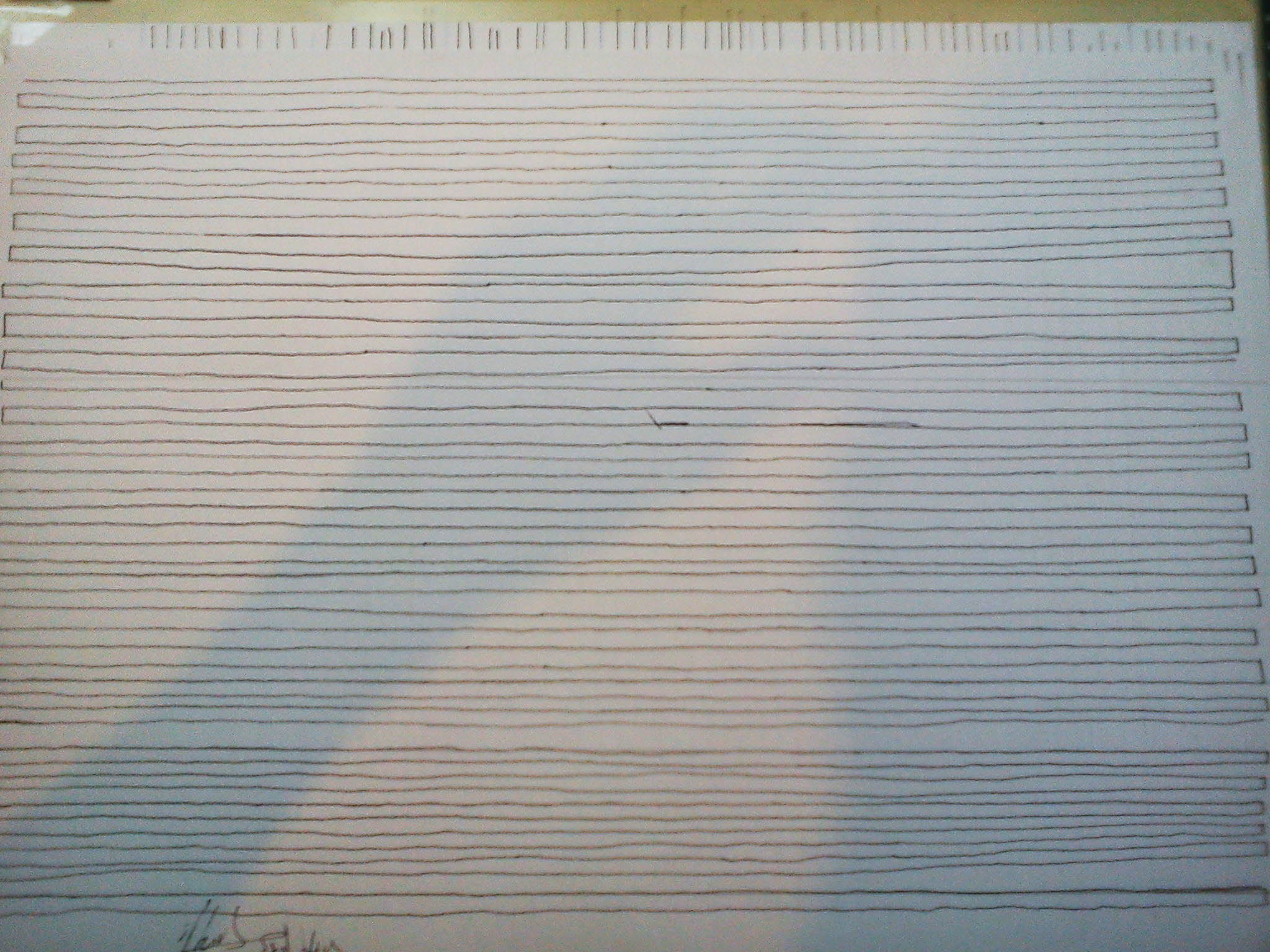

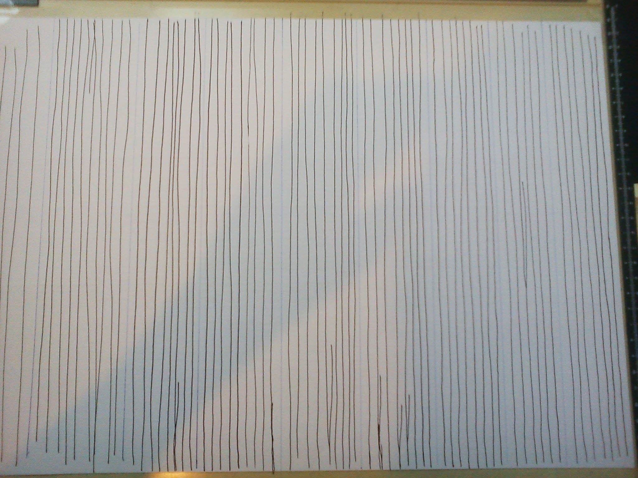

سسلام خانم مهندس خسته نباشید تمریناتتون خیلی خوب هست انشالله با تلاش پیوسته به نتیجه ای که میخواین خواهید رسید
فقط نکته ای که به عنوان یک دوست به ذهنم میرسه برای اینکه ذهنتون عادت نکنه و خسته نشه خطهاتون رو توی یک چارچوب نکشید ! دو نقطه در جهات و طول های مختلف هر بار در یک جهت متفاوت انتخاب کنید و ابتدا با حرکت رفت و برگشتی بدون اینکه خط بکشید مسیر رو دنبال کنید و سپس خط اسکیسی رو بکشید
و اگر خطتتون شکم داشت در جهت مخالف خمیدگی خطتتون به خطتتون قوس بدین بعد از مدتی خطای دستتون کمتر خواهد شد

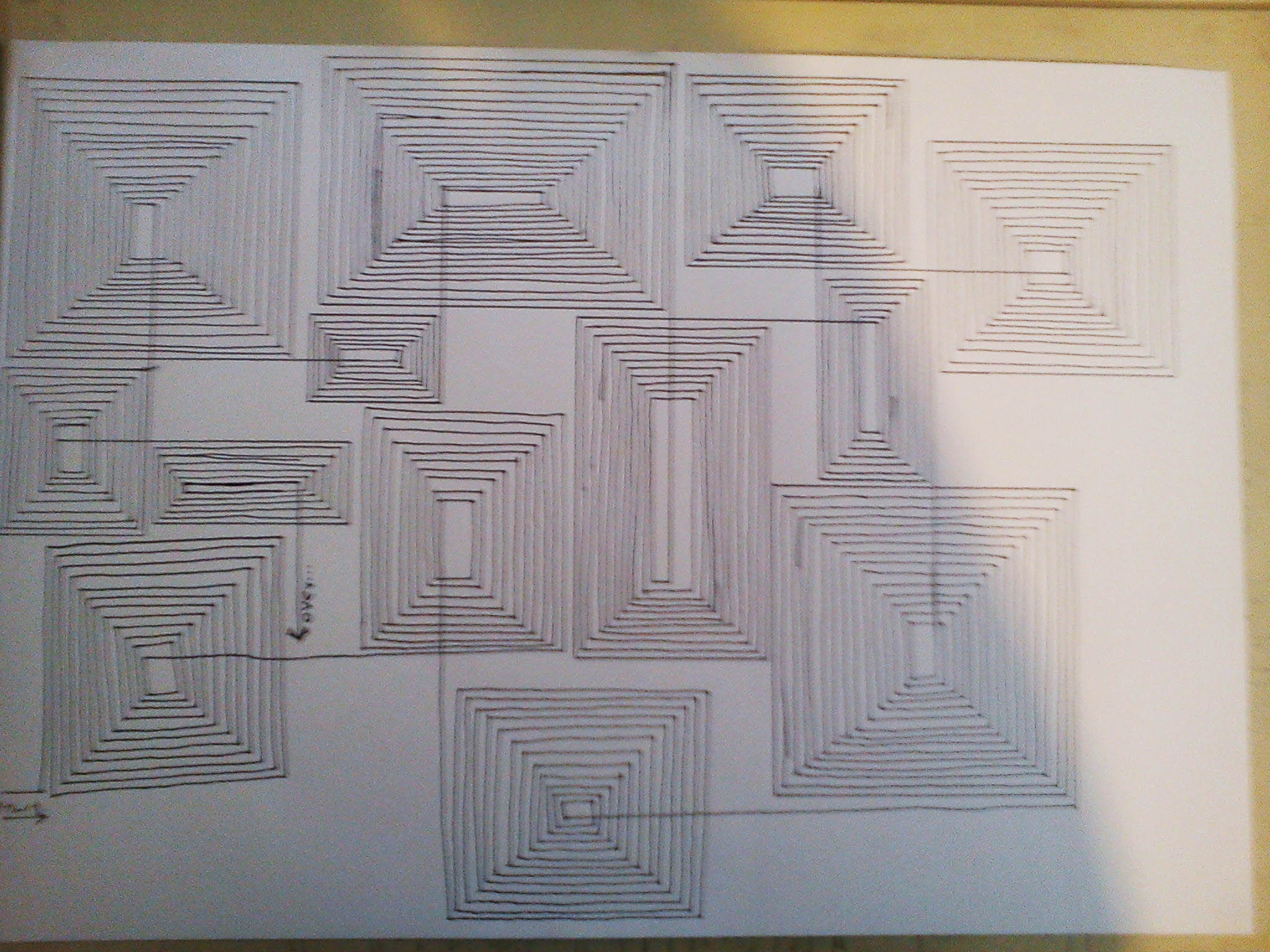

تمرینات کتاب جلد 1 ارتور امید اذری
به عنوان تمرین اول خوبه،کمکم راه میفتی ک خطای کاملا صاف و بدون انحنا بکشی،الانم فقط بعضی خطات اینطوریه، در مورد کاریم ک مدیر DDDIQ بهت گفت،حتما انجام بده،موفق باشی..
منم باید کمکم شروع کنم
معمار فرناز
حتما .... توي كتاب ارتور نوشته ك بهتره كادر بندي شه ك دقت وتمركز بيشتر باشه ولي اون تمرينم ك شماها گفتيد انجام ميدم مرسي دوستان
holooooooo
اینم یه مدله ،ولی اونجوریم ک آقای صدیق گفتن باز یه مدله دیگس،که ملزم نشی فقط عمودی و افقی بکشی...

نه خیلی ام کج نیستش، قرار نیست یهو از همون اول مثل خطکش بکشی، اگ دیدی خطتت داره شکم میده به یه سمتی به عکسش دستتو حرکت بده، وقتی داری خط میکشی به نوک مدادت نگاه نکن به یکم جلوتر نگاه کنف میتونی اولین خطتتو با خط کش رسم کنی بعد بقیه خطاتو با دست بکشی تا نسبت به اون صافیه خطتتو بسنجی، خیلی هم عجول نباش، یکم تمرین کنی ناخودآگاه خطتت صاف میشه

سلام. چقد با سلیقه کشیدین:razz:.....به نظرم برا شروع خوبه.فقط بعضی از خطوط رو تا نصفه کشیدین بعد اصلاحش کردین(البته فک کنم)....تو دو تا از تمرینا که همش خط صاف کشیدین به نظرم اگه یه خط رو کشیدین و متوجه شدین کجه دوباره بکشینش ولی نه از نصف. بعدشم شنیدین میگن وقتی یه خط رو می خواین بکشین باید تربیتش کنین؟ وقتی یه قلم و مذارین رو کاغذ با قدرت این کارو انجام بدین. بازم میگم به نظرم خوبه....بازم بکشین تا نظر بدیم..
مرسی از راهنماییات آرزو جان
نه فقط سه تا نبود که یه سه چهار روزیه هر روز تمرین میکنم روزی 4-5 تا شیت ولی قبلیا خیلی داغون بودن نذاشتم

ببین دوست عزیز همونطوری که گفتم خط لرزون برای من و شما و مارال و ....نیست برای صدیق و طایفه و امثالهم هست البته نه که نشه میشه ولی زمان بر هست
شما وقتی خط میکشی (حتی لرزون)یه نقطه شروع و یه نقطه پایان داری یعنی دست شما یه جایی روانویست رو از رو کاغذ میکنه اون جاهایی که خط رو میلرزونن یعنی دارن فکر میکنن
سعیت بر این باشه که همه خطوطت از نقاطی در راستای هم شروع و پایان بپذیره
فاصله خطوط رو سعی کن به یک اندازه خاص رعایت بکنی
وقتی خط میکشی سعی کن با یک بار کشیدن قلم روی کاغذ این کارو انجام بدی و هی رواننویستو بر نداری بزاری روی کاغذ و ادامه بدی
خط معمارانه (به نظر من البته) خط صاف محکم و با صلابت هست (باز هم میگم لرزوندن خط درست نیست (حتی کارایه سپیده هم ببینید خط لرزون نمیکشه))
اگر دیدی خطات انحنا دار هست در خلاف جهت انحنا که بر میداره روانویستو حرکت بده (یعنی انحنای برعکس آنچه اتفاق میافته بکش درست میشه

به نظر منم برای شروع خوبه . اصلا بد نیست . با یه کوچولو تمرین عالی میشه . در کنارش خط های مورب هم تمرین کن
