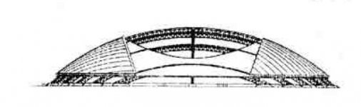

DDDIQ
مدیر ارشد
ورزشگاه , که در طراحی سقف از چشم انسان الهام گرفته شده
سلام بله کاملا درسته ؛ سوال بعدی با شماست
منبع :
معماری بایونیک - دکتر گلابچی / مرتضی خرسند نیکو - صفحه 254
+ سوال کنکور کارشناسی ارشد هنرهای ساخت 94
