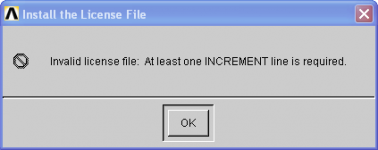

اونم همین گیرو دارهاگه ansys12.1 شرکت zds رو نصب کنی راحت نصب میشه فقط حتما آنتی ویروس رو قبلش غیر فعال کنید.
